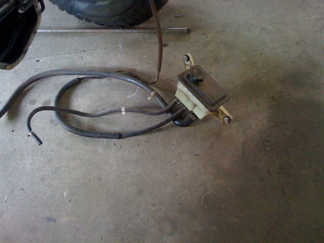

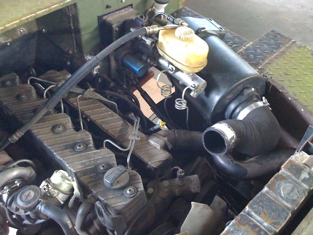

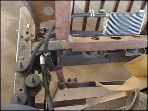

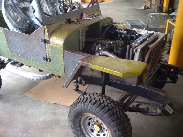

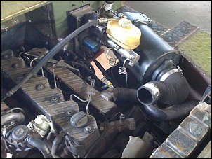

    Mais algumas fotos do filtro de ar, to com essas fotos no celular pra colocar faz uns dias.
    Na sequencia vão as fotos do reservatório de óleo hidráulico que também retirei da F250, depois que o filtro de ar estava no lugar lembrei do reservatório
    Pensei que iria ser mais difícil pra achar espaço pois o cofre do motor está ficando cheio e tudo tem que ser fixado e posicionado de forma fácil pra ser removido ou acessado quando necessitar de manutenção.
    Encontramos um lugar legal e dá pra meter a mão tranquilo na tampa quando for checar ou completar o nível do óleo.
    As mangueiras foram todas substituídas e refeitas as conexões.
    Mais fotos jaja no proximo post

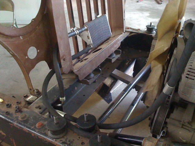

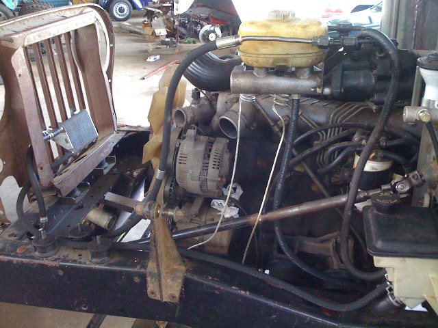

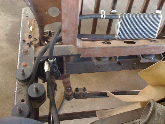

    Mais fotos do reservatório, mangueiras e radiador do atf, o radiador também faz parte do sistema original da F250.
    Agora vamos à caça de mangotes pro radiador, estou aguardando chegar de SP uns mangotes curvos de 3" pra fazer a tubulação do filtro até a turbina.

    eLMER, ESSE É O MESMO FILTRO QUE IREI USAR....
    qUE MANGUEIRA É ESSA?pRECISOA ACHAR UMA...
    SABE QUANTO CUSTAM OS ELEMENTOS?

    A mangueira meu pai comprou numa loja que vende peças pra caminhão, não sei do que é, ela tem um lado com 4" e o outro com 3".
    Não sei o valor dos elementos mas não deve passar de 100 reais com certeza.
