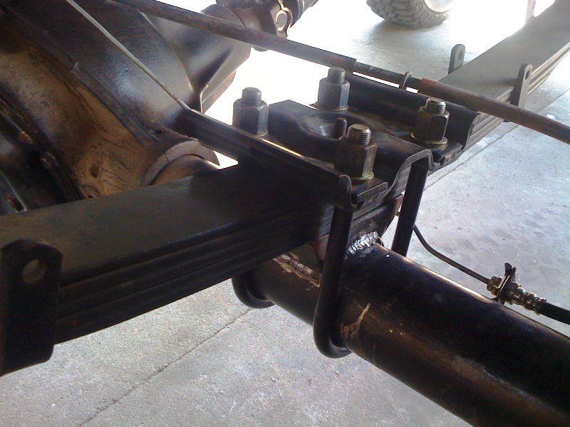

    Aqui no meu coloquei tudo alinhado, base fixa dos feixes, cruzeta da saída da t-case e o jumelinho da barra de tração, talvez por isso o meu ainda não quebrou, será?
    Tem jeito de ficar bom sim, vou checar uns topicos e aquele artigo traduzido pelo Leopoldo e dai a gente vai juntando as informações.

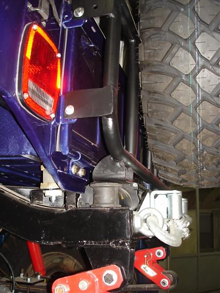

    Vou la no galpão furar a travessa trazeira pra fixar os parachoques, as lanternas trazeiras (CJ7) já estão no lugar.
    1 - Lanternas
    2 - Parachoques
    3 - Lanterna + parachoques
    4 - Sapata do feixe devidamente soldada
    Miniaturas de Anexos Miniaturas de Anexos CROCODILLO. Jeep Full Size (Revista 4x4&Cia ed 218 e 246)-img_0693.jpg   CROCODILLO. Jeep Full Size (Revista 4x4&Cia ed 218 e 246)-img_0690.jpg   CROCODILLO. Jeep Full Size (Revista 4x4&Cia ed 218 e 246)-img_0692.jpg   CROCODILLO. Jeep Full Size (Revista 4x4&Cia ed 218 e 246)-img_0701.jpg

    Elmer,
    Se me permite uma sugestão:
    Porque não embuti as lanternas como no jipão do Folgado?!
    X2
