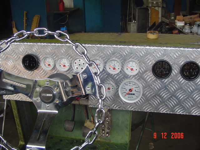

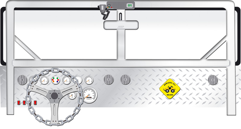

    Inicialmente eu tinha a idéia de instalar o ar condicionado e dai no canto esquerdo, no centro e no canto direito fiz os furos pra encaixar as saidas de ar do painel do celta
    http://www.4x4brasil.com.br/forum/at...7&d=1165846116
    http://www.4x4brasil.com.br/forum/at...0&d=1165846914
    Como o painel ja esta furado vou colocar as saidas só de enfeite mesmo. :concordo:
    A reduzida é de acionamento elétrico, apesar de eu nao gostar o sistema é mais vedado e eficiente que no troller daí talvez fique só no botão mesmo.
    Mas se eu conseguir o kit de acionamento mecanico mudarei com certeza:
    http://www.territorio4x4.com.br/empr...ma/foto04g.jpg
    http://www.territorio4x4.com.br/empr...tos2.php?id=14
    Elmer, onde encontrou essas saídas de ar que colocaou no painel?
    bem legais...

    comprei numa autorizada GM, são originais do celta.
