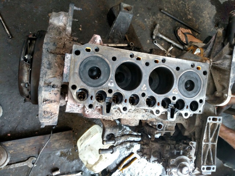

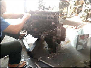

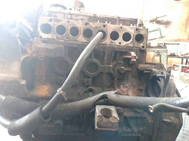

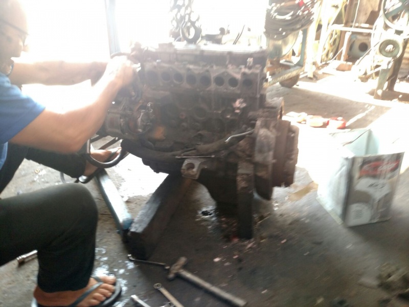

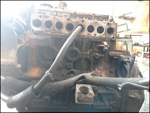

    Hoje abrimos meu HSD, e o motor está perfeito. Tanto na parte de força como na parte de cabeçote...
    Então tomamos uma nova decisão, no sentido de não mexer em time que está ganhando (na verdade, abri o motor com a intenção de transformar em 2.8), mas não faz sentido retificar um motor inteiro e gastar em peças, m.o., retífica e os escambau se ele está funcionando (e muito bem).
    Então vamos dar um tapa nesse HSD, corrigir o que tiver de ser corrigido, fazer a substituição das mangueiras e trabalhar nos seguintes itens em busca de mais potência: substituição da turbina (MasterPower R4449-1), intercooler maior, radiador maior, revisão da BI e substituição dos bicos.

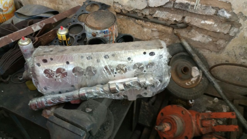

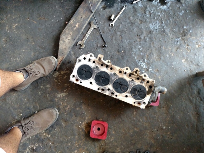

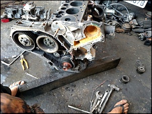

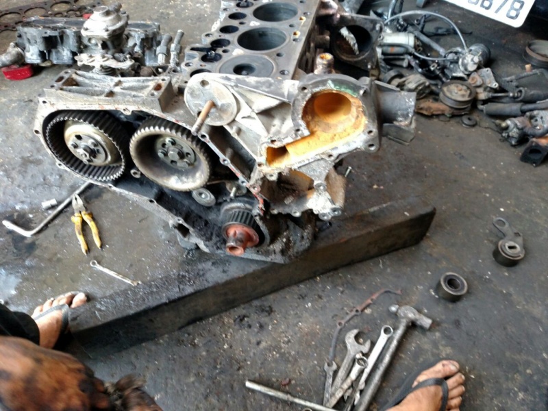

    Mandamos na sexta o bloco e o cabeçote pra retífica para análise e o resultado foi bastante positivo (em termos).
    A parte de cabeçote estava 100%, não será mexido em nada.

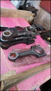

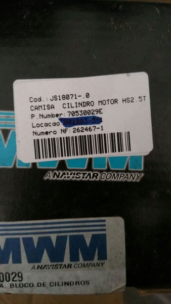

    Na parte do bloco, faremos a substituição das camisas e dos kits e somente faremos a troca de uma biela por desgaste, pois as demais estão perfeitas.
    Ontem fizemos as compras das peças necessárias, ao custo de R$ 1868,00, tudo original MWM International.
    Em breve atualizações.

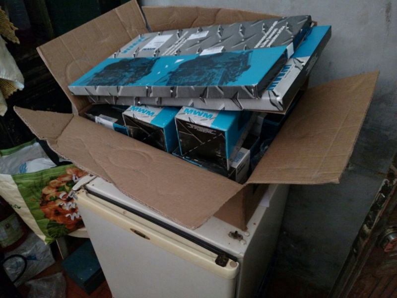

    Pecinhas novas
    Turbina nova
    Ford F-1000 HSD 4x4 - "Peste"

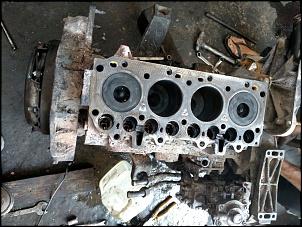

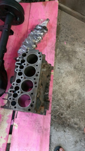

    Bom o projeto tá andando bem, mas num ritmo menor que o planejado por conta de $$$. Além desse projeto, tô cuidando de duas obras, então como a F não é prioridade, tô preferindo fazer na boa. Inicialmente, o planejamento era ela estar com toda a mecânica e elétrica pronta no fim de novembro/começo de dezembro. Esse planejamento vai ser adiado pra provavelmente no fim de janeiro.
    As atualizações no momento pra vocês:

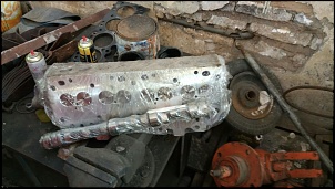

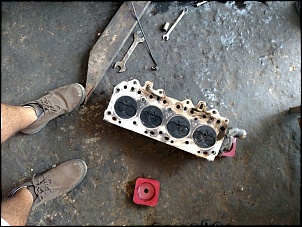

    1) Já recebemos o bloco e o cabeçote da retífica prontos para serem montados

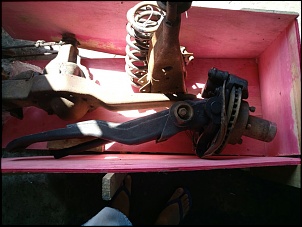

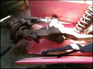

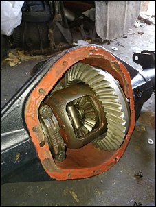

    2) Também já recebi a suspensão dianteira da F1000 4x4 pra instalar na minha F. Só vou ligar a tração dianteira no ano que vem, mas já vai ficar tudo preparado, faltando só ligar o cardã dianteiro e instalar a CT.
    Pra efetivamente montarmos o motor, tá faltando fazer a bomba injetora e comprar os bicos novos (fase que tá paralisando o processo $$$). Mas em breve teremos novidades. Acredito que a suspensão já começaremos a montar esses dias, até pra já começarmos a preparar o lift.

    Putz, agora vc já comprou! Não havia entendido que seria 4x4.
    Na minha me arrependi de por esses eixos, se pudesse voltar no tempo optaria por um par de eixos de F250!
    Eixo rigido na frente
    Usuário Avatar de Imperador!
    18/02/2010
    Fortaleza/CE
    5,369
    Agradecimentos: 30
    Eixo da 250 é muito difícil de arrumar. E esse da F1000 foi tão barato, mas tão barato... vou nem comentar...
    Sobre as molas, serão da 250, bem como os amortecedores.
    19/06/2005
    Maringá/PR
    4,204
    Agradecimentos: 24
    em tempo o eixo 4x4 é P&P, serviço de 2/3 horas.
    Revisa ele inteiro antes de montar e usa molas dianteiras da F250

    E a relação de difencial, qual vai usar já que o dianteiro é 3,09 e o traseiro da hsd é mais reduzido?

    Citação Postado originalmente por Coophamat Ver Post
    Quando for ligação a tração, ou vou alterar as relações dos dois diferenciais pra 3,91 (mantendo a caixa de marcha original - hipotese de arrumar uma CT de ranger pra instalar) ou modificarei somente a traseira pra 3,07 para igualar com o dianteiro (aí instalarei caixa e CT da F1000)
