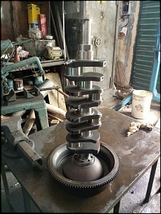

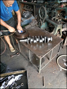

    Mais updates...

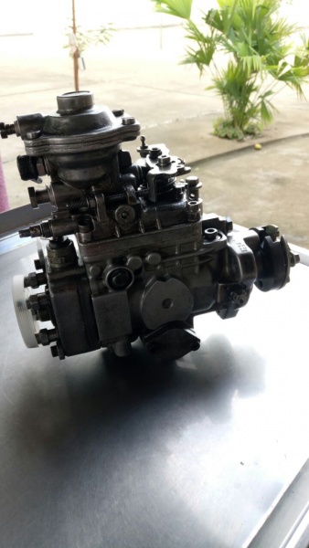

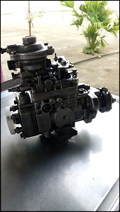

    Bomba injetora retificada, com pressão alterada: dos 90bar originais, agora ela vai trabalhar com 190bar.
    Bicos novos com pressão recalibrada e +30% de vazão.

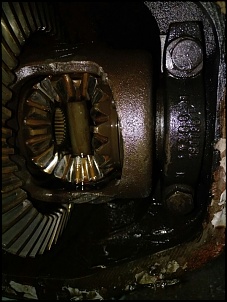

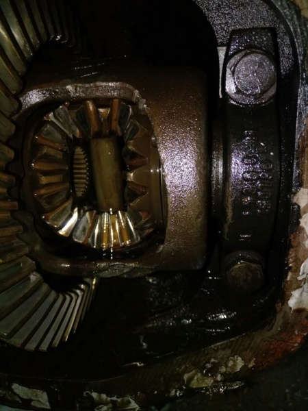

    Disso aí começamos a desmontar pra trocar o que precisasse ser trocado... aí hoje comprei lubrificantes pro diferencial traseiro e pra caixa de marchas

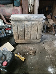

    Também aproveitamos pra retirar o tanque e dar aquela limpeza BOA, pra não estragar a BI que está novinha

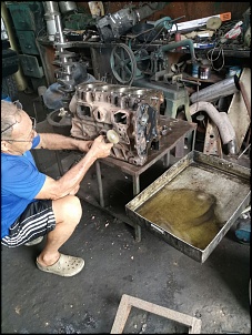

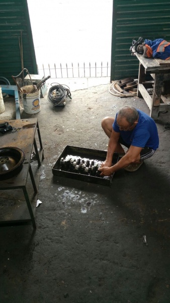

    Hoje fiz mais umas comprinhas pra ajuste final: amortecedores dianteiros novos (f4000), discos de freios novos, retentores do diferencial e rolamentos do semieixo. Com mais essas peças, acredito que amanhã montaremos os pneus no canto pro carro finalmente começar a ter forma. Semana que vem acho que montamos o motor pra finalmente a F rodar!
    Fase 2 quase concluída!!

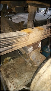

    Imperador!, parabéns pelo projeto, vou dar um pitaco aqui, pense numa ladder bar nesse eixo traseiro, senão não vai ter cruzeta que aguente o repuxo ai...
    Vamos instalar umas traction bars mais pra frente... elas já estão até fabricadas. A questão é são muitos detalhes mais prioritários no momento...

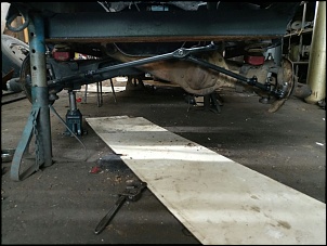

    Como eu disse, taí ela com os pés no chão já!
    Agora vou acertar com o mecanico do motor pra ele vir semana que vem montar e deixar a máquina funcionando FORTE...
    A posição das rodas dianteiras é devido a falta de motor, aí não tem peso pra alinhar as rodas.
    #vamo que vamo
