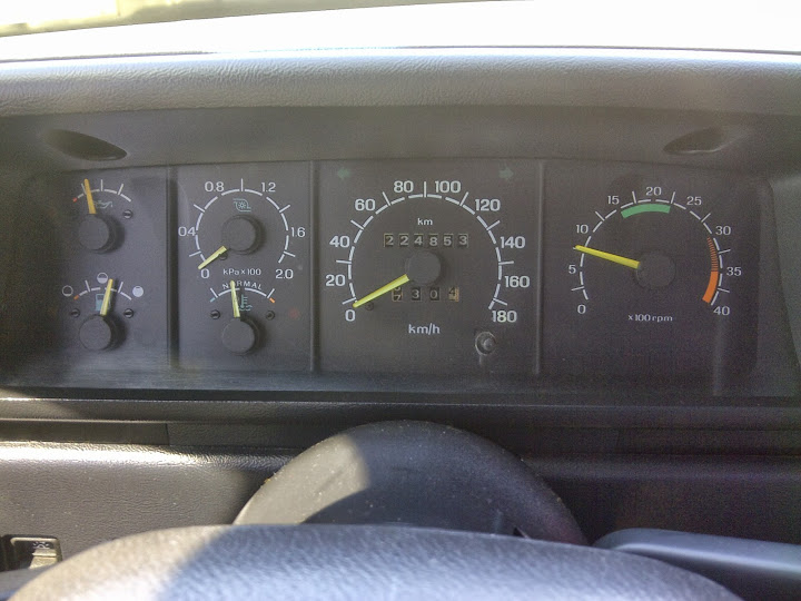

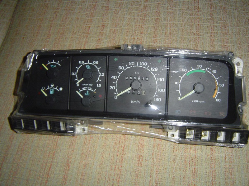

    Inseri essas duas imagens pra ilustrar uma questão. O HSD entre 2500 e 3000 giros está a ~120km/h. E o motor está super confortável, no meio da faixa de economia.
    Seguindo essa lógica, um motor X10 colocado com cambio + dif da HSD, para rodar a 120km/h, deverá estar na casa dos 3000 giros. Eu considero isso muito para manter um cruzeiro no X10. Rotação alta, consumo elevado.
    Estude a possibilidade de melhorar essa relação pelo diferencial. Caso contrario, avalie a substituição do conjunto cambio+dif. por um projetado para o x10.

    Contagiros f1000 HSD
    Contagiros f1000 x10

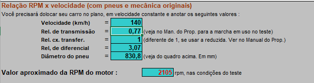

    Obrigado pela contribuição, Feitosa. Sobre essa questão já trabalhei a matemática das relações. Se encontrar, usarei relação 3.07 no meu atual diferencial. Caso não seja possível, investirei num Braseixos, provavelmente com relação 2.72.
    Porém, nessa configurações 3.07, essas seriam as respectivas rotações a dadas velocidades:

    Que bom que você já está um passo a frente. Esse planejamento dará maiores chances de sucesso ao seu projeto.
    Gostei da proposta de relação. 120km/h a 1800 giros. Perece muito bom. Daí volto minha atenção para a relação de primeira marcha. Me recuso a pensar que o torque do x10 em baixo giro (excelente) teria uma arrancada frouxa. Certos detalhes somente serão revelados nos testes de rodagem.
