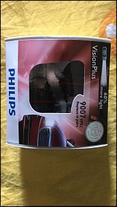

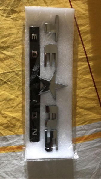

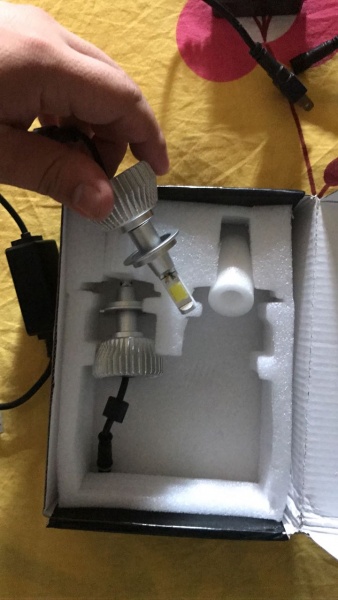

    Pense num nego que fica feliz quando chega as encomendas:
    Adesivo Texas Edition
    Lâmpadas Hb5 (farol principal)
    LED H7 para DRL
    Led T10 para iluminação do painel
    Ford F-1000 HSD 4x4 - "Peste"
