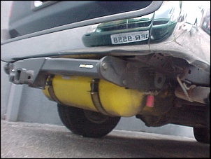

    Citação Postado originalmente por xexelo Ver Post
    Isso Rubens,
    Sem medirem, só olhando, o mecânico da convertedora disse que provavelmente só caberiam 2 cilindros de 7,5 m3.
    Com 15 m3 daria pra rodar na cidade uns 120 Km + ou -. Ou seja, teria q abastecer a cada 2 dias.
    Queria colocar 2 de 10. Vou acabar colocando dentro mesmo.
    Vamos ver.
    Abç.
    Xexelo
    1) Este cidadão tem uma SW4 97 com 20m3 de GNV em baixo do carro.
    http://www.4x4brasil.com.br/forum/ve...6v-1997-a.html (Vendo Hilux SW4 2.7 16V 1997)
    2) Este colocou dois cilindros em longitudinal no porta malas
    3) Eu uso um de 21m3 no porta-malas.
    Digaum

    Citação Postado originalmente por Digaum Ver Post
    Xexelo
    Fala Digaum,
    Acho que o cara da oficina estava de má vontade comigo então. Vou voltar lá e mostrar a foto que vc me mostrou pra ele ver como deve ser.
    Um abraço.
    Marcelo J. Manente
  • #106
    20/04/2012
    2,789
    Agradecimentos: 13
    Fala Digaum,
    Um abraço.
    Marcelo,
    Desce o step e mede o que tem de espaço, vc não gasta 5 min p fazer isso. Ou toma como base o tamanho do pneu. Se o pneu cabe lá em baixo, um cilindro de tamanho equivalente também tem que caber.
