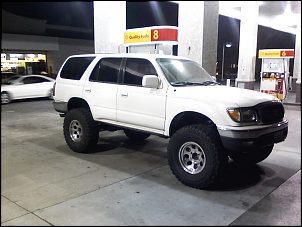

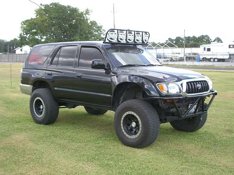

    4Runner (SW4) frente Tacoma pickup
    Os gringos trocam a frente da SW4 pela da pickup Tacoma, que seria nossa pickup Hilux senão me engano a partir de 2002.
    O resultado me agrada pois a grade deu um visual mais agressivo à SW4.
    O que os colegas do forum acham dessa adaptação?
    Mario

    Ficaram show !!! Essa preta da foto 1 então...
    Além da grade, farois e capô o que mas precisa substituir ???
    Kbça

    O gringo fez uma lista com as partes da Taco que foram colocadas na SW4.
    " The parts we needed to do the swap (all 2004 Tacoma):
    Hood
    Hood hinges (the 4R ones wo'nt work)
    Fenders
    Rad core support and hardware
    Taco fender flares (the 4R ones fit the arch, but the bolt holes and tabs don't line up)
    Taco plastic wheel well liners, (same as above)
    Taco hood insulation and rubber seals
    Grille, Headlight assemblies, cornerlights "
    Segue link do post:
    Taco front end conversion???? - Toyota 4Runner Forum - Largest 4Runner Forum
