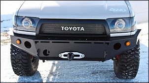

    vcs ja viram alguma com essa frente, em anexo, pois pretendo deixar a minha assim flw
    bom os farois ja estou fabricando soh que vou deixa-los cromados com projetor e xenon
    estou idealizando a grade com o emblema da bandeirante antiga, e parachoque novo da 4whell
    aceito ideias, abraço

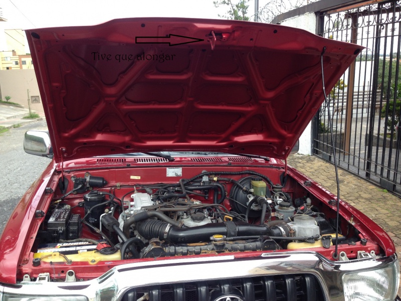

    Montei para ver como ficava, e os detalhes para adaptação porque o painel frontal da ARGENTINA é diferente tendo um sobre salto. ( O que não impediu de usar o painel frontal da JAPONESA)
    Anexo 497973 O capô original esta do lado embalado (Para que não estragasse caso não desse certo).
    Meu cunhado coitado sofreu comigo, montando e desmontando na casa dele porque minha garagem não tem espaço para mexer!
    Anexo 497974

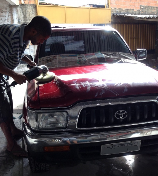

    Anexo 497975 Capô pintado R$550,00
    Anexo 497976 1º Polimento após pintado
    Anexo 497982 Detalhe da adaptação para trancar
    Anexo 497983 Encaixe da grade no painel frontal da JAPONESA
