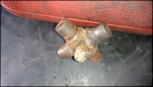

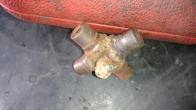

    Era a Cruzeta
    A boa notícia é que não era nada daquilo que eu pensava...
    Era a cruzeta q era original de fábrica. Olhem na foto o estado que ela estava!!!
    Mandei ver as outras e está tudo ok.
    Miniaturas de Anexos Miniaturas de Anexos Hilux SW4 2.7 4Runner 1996 - YODA-094.jpg   Hilux SW4 2.7 4Runner 1996 - YODA-095.jpg

    QUe susto hein meu amigo.
    Ainda bem que nao foi a ct.
    Boa sorte !
    []s mateus

    Marcelo, sério, teus problemas são "de mecânico" e não "problemas mecânicos". Troque de oficina, urgente.
    O cidadão foi capaz de erguer teu carro e girar as rodas, condenar a t-case e agora viu que são só as cruzetas?
    Fuja
