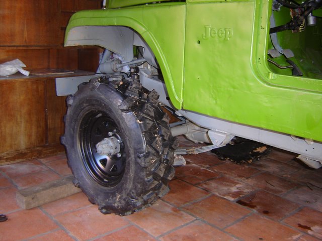

    Seguem fotos de algumas atualizações do jeep!
    Nas fotos eu falo em deixar a roda com um offset mais negativo. O que que seria isto:
    Estou pensando em tirar aqueles três cordões de solda que tem na roda soltando a "tampa" e colocar ela mais para dentro. Deixando ela com um offset mais negativo.
    Alguém já fez algo parecido? Eu vi um cara que fez isto, ele tem a carroceria de land rover (das antigas) em cima de um chassis de jeep. Daí para deixar os pneus alinhados com a carroceria deixou as mesmas rodas que eu tenho com um offset bem mais negativo.
    Será que aguenta? Ou é melhor fazer uns espaçadores? Se caso for para fazer espaçadores eu já tenho as penalas dos freios tambor aqui em casa que dariam um bom molde (pelo menos) para estes espaçadores.
