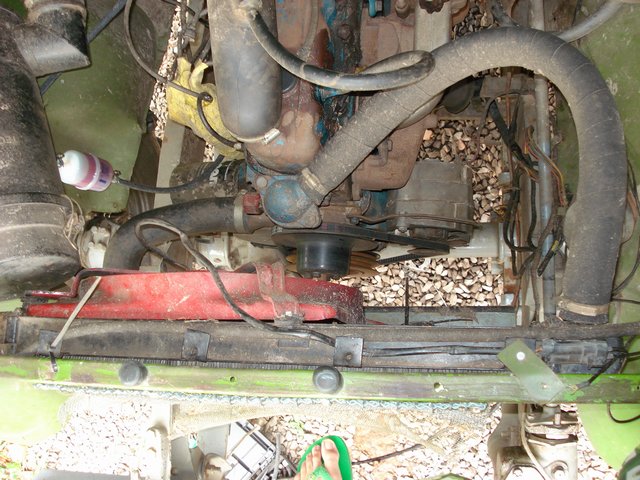

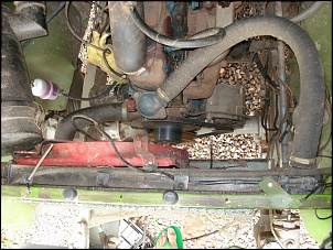

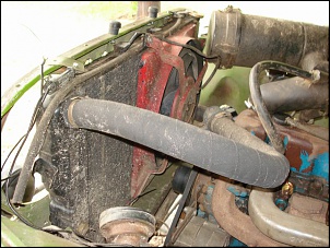

    Bom o negócio é o seguinte .. tive problemas de sobre aquecimento com o meu motor 250 S. Ferveu algumas vezes e acabou perdendo a força do bixo véio
    Semana passada acabei de instalar um novo motor, porém agora um 4100 (ano 83, cor azul) e junto já veio um novo radiador - este escolhido à dedo - radiador do opala 6 cilindros com 3 colméia e 47 carreiras.
    Coloquei também a ventoinha do vectra posicionada entre o radiador e o motor, antes ficava entre a grade e o radiador. Nesta adaptação obtive uma dica muito tri .. a armação de ferro para fixação da ventoinha do opala dá certinho com a ventoinha do vectra e não precisa de quase nada de alterações - no meu caso só uns calços diferenciados para afastar um pouco mais o motor do radiador e não ficar batendo, mas se for o radiador do opala com 2 colmeias apenas nem precisa .
    No findi tiro fotos, pois ele foi direto pra praia depois de pronto para encarar umas trilhas.
    Ah .. pude notar que perdi um pouco de potência com a troca do motor .. mas nada que a reduzida não resolva.

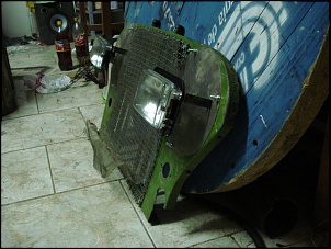

    Bom gurizada!!

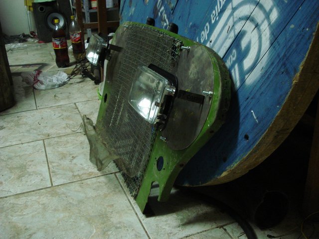

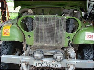

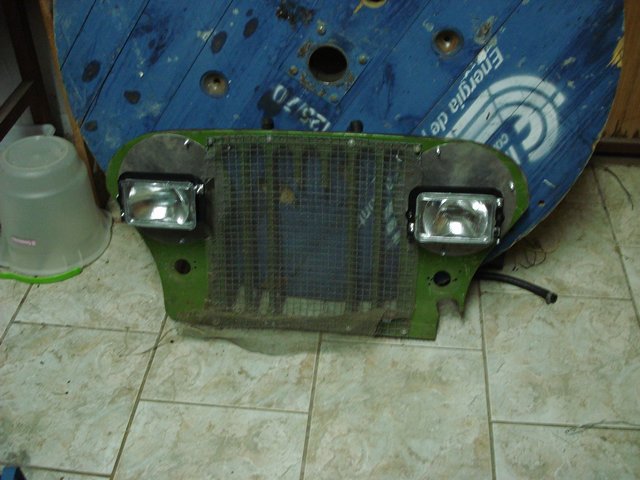

    Seguem as fotos como prometido .. já vou dizendo que não é para ficar bonito até porque ficou longe disto. Mas não estava querendo ter problemas de aquecimento e resolvi instalar a ventoinha elétrico de modo mais eficiente. Como disse antes para isto tive que sacrificar os faróis e piscas do jipe.
    Seguem fotos de como está ficando os novos faróis de Passat (modelo antigo) que estou colocando no jipe.
    OBS.: não é por menos que o o jeep se chama Frankenstein né!!

    Vinícius, vc podia ter levado o seu radiador antigo a um cara bom de radiador, ele substituiria a parte interna por uma com mais colméias e isso já resolveria seu problema.
    Pelo menos, os faróis poderiam ser redondos.

    Jeep de farol quadrado eh horrivvveerrr
    Pior que não teve como. Trouxe um cara da Zago, casa que mais mexe com radiadores aqui de Novo Hamburgo, e ele falou que o meu radiador estava no máximo que podia se mexer .. era um radiador do opala 4 cilindro.
    Citação Postado originalmente por FernandoRisso Ver Post
    Cheguei a pensar em colocar os faróis do jeep mesmo, mas nos teste que fiz aqui achei mais estranho ainda .. já chamaram o jipe de sapo antes imagina com os faróis redondos e saltados para fora .
