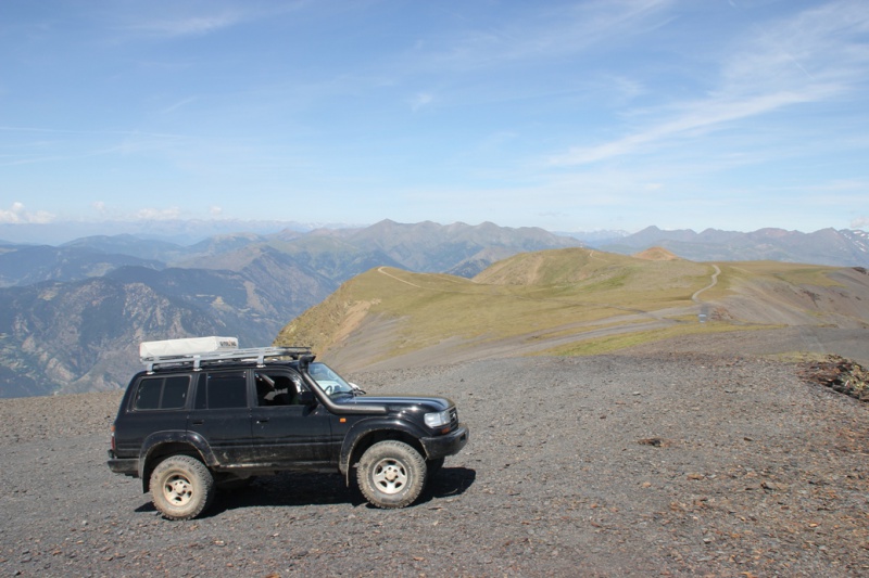

Rubens...essa da foto acima deve ser uma 97 ou 98...bichona bruta!!!!! Eita carro que pago o pau!
