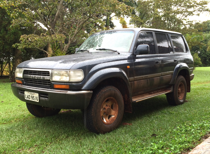

Ligeira atualização :
Lift OME 2'', pneus 285/75R16 BF/AT, snorkel Safari.
Abç.

Muito linda!
Boooooooooaaaaa!!!! Ela tá na fazenda?
Parabéns Eduardo! E aí Oliveira como vão as coisas meu amigo? Forte abraço.
