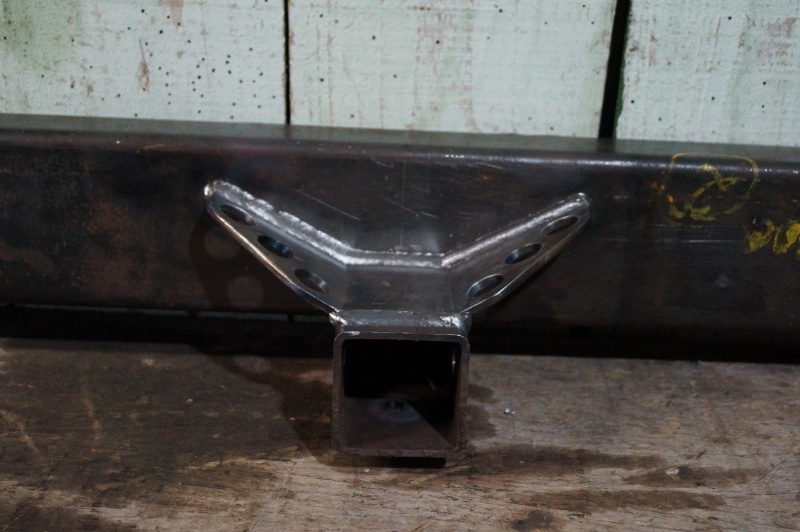

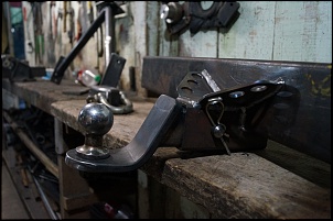

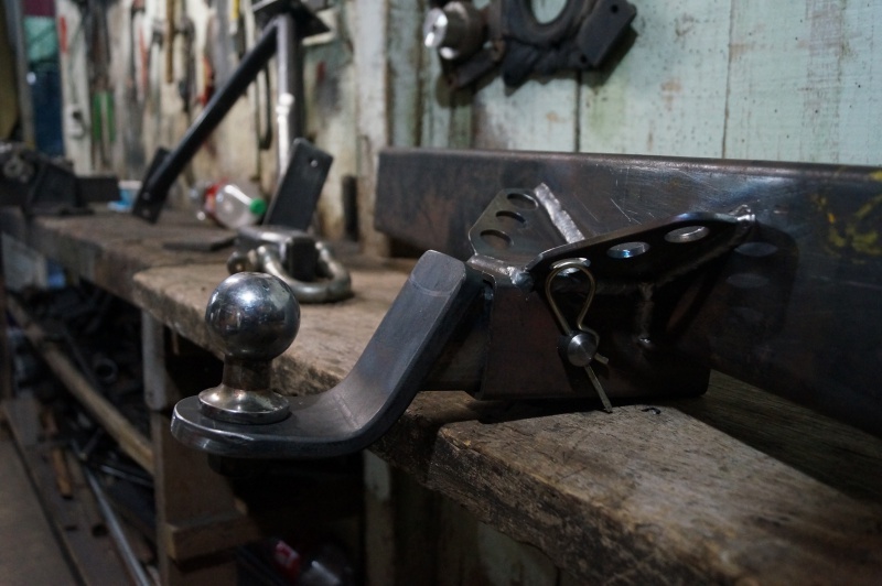

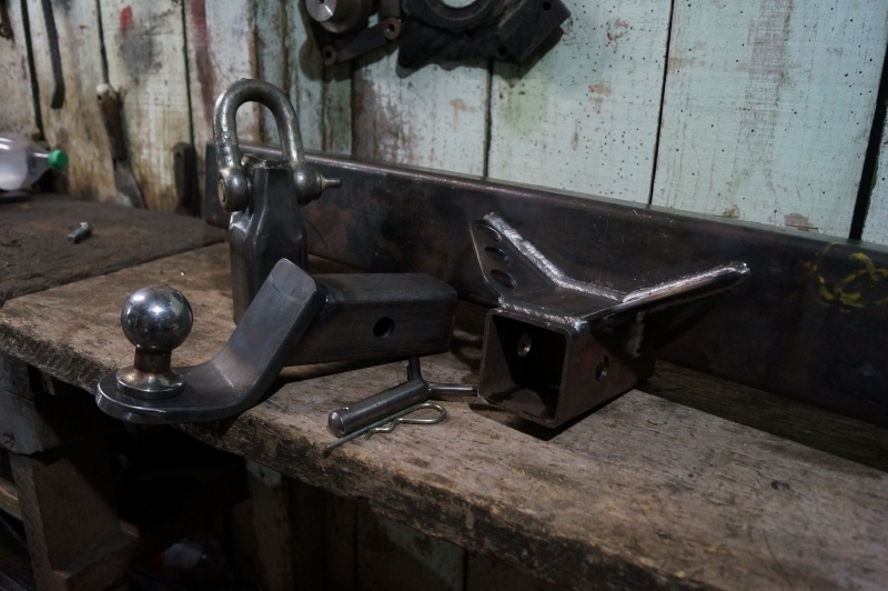

    Continuando com os avanços do Red Legend, construção da travessa traseira com engate e ponto de ancoragem intercambiáveis, e pontos para fixação do suporte de estepe:
    CJ5 RED LEGEND (ex Pomarola) EM REFORMA-dsc01597.jpgCJ5 RED LEGEND (ex Pomarola) EM REFORMA-dsc01679.jpgCJ5 RED LEGEND (ex Pomarola) EM REFORMA-dsc01890.jpgCJ5 RED LEGEND (ex Pomarola) EM REFORMA-dsc01893.jpgCJ5 RED LEGEND (ex Pomarola) EM REFORMA-dsc01894.jpg
    Por enquanto é só.

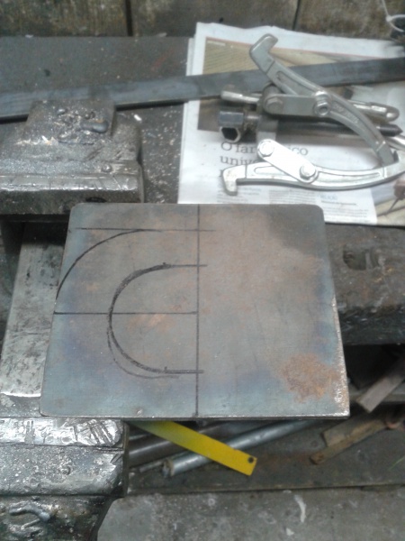

    Para tirar o pó do tópico: Nos últimos meses andei bem afastado do jeep por conta da compra de um imóvel, mais alguns avanços aconteceram no jeep.
    Hoje consegui fotografar as porcas de engenharia home in made feitas em aço 4340,a chave para aperto e as mangas com as bases retrabalhadas/recuperadas.

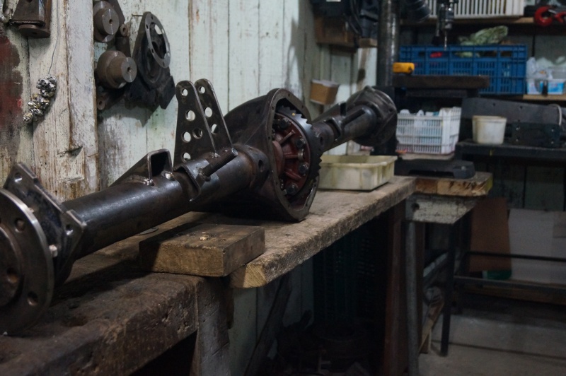

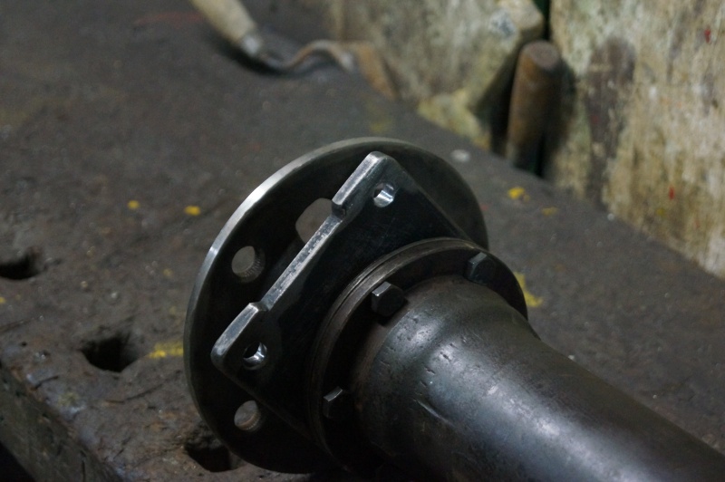

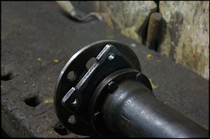

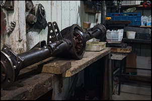

    Aproveitando o tempo resolvi atualizar um pouco mais a bagaça por aqui.

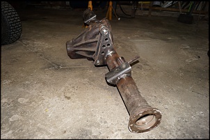

    Eixo traseiro com todas as soldas prontas, suportes de pinças, montagem e revisão ok.
    CJ5 RED LEGEND (ex Pomarola) EM REFORMA-dsc01911.jpgCJ5 RED LEGEND (ex Pomarola) EM REFORMA-dsc00557.jpgCJ5 RED LEGEND (ex Pomarola) EM REFORMA-dsc01915.jpgCJ5 RED LEGEND (ex Pomarola) EM REFORMA-dsc01917.jpg

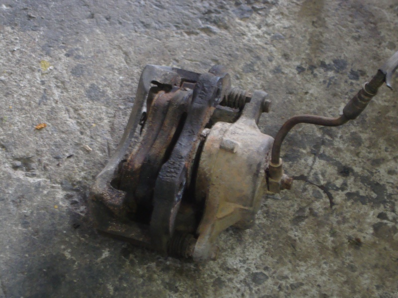

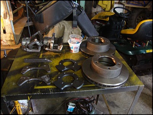

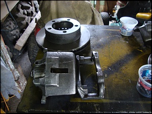

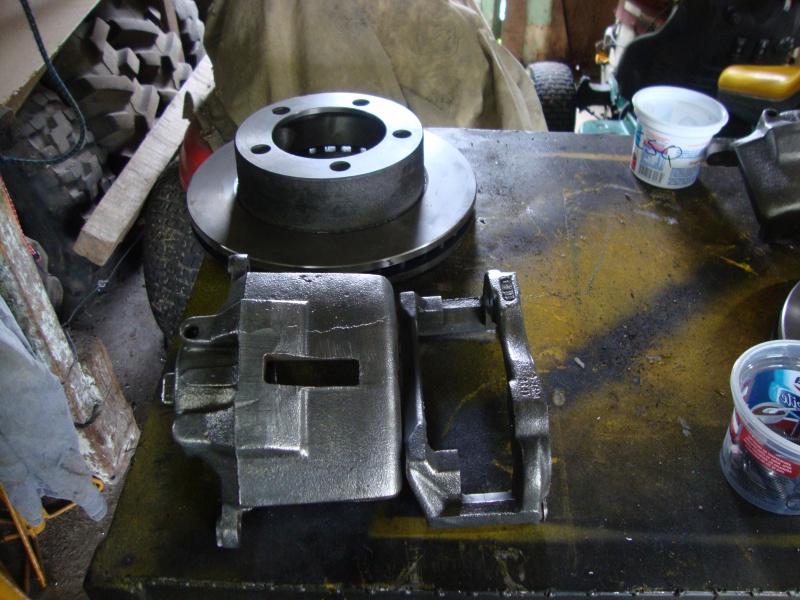

    Montagem dos freios dianteiros,
    Pinças de s-10 com discos de f-1000
    CJ5 RED LEGEND (ex Pomarola) EM REFORMA-dsc02706.jpgCJ5 RED LEGEND (ex Pomarola) EM REFORMA-dsc02707.jpgCJ5 RED LEGEND (ex Pomarola) EM REFORMA-dsc02709.jpgCJ5 RED LEGEND (ex Pomarola) EM REFORMA-dsc02722.jpg

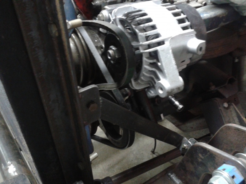

    Colocação Alternador Astra e bomba de direção opala

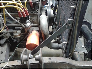

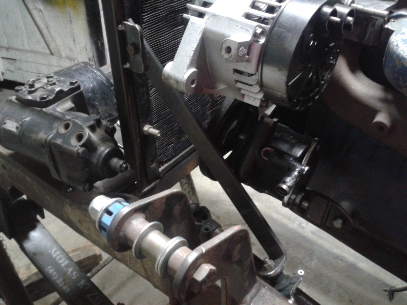

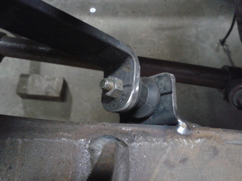

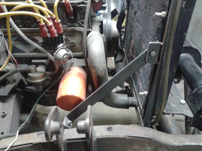

    Adaptação de radiador Toyota Bandeirantes.
    Fixado na base por 2 coxins de MB 1113 e nos reforços dois de MB 608, ambos de radiador mesmo.
