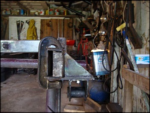

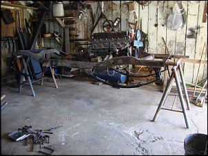

    Colocação dos suporte dos feixes traseiros por fora das longarinas:
    CJ5 RED LEGEND (ex Pomarola) EM REFORMA-dsc01774.jpgCJ5 RED LEGEND (ex Pomarola) EM REFORMA-dsc01778.jpgCJ5 RED LEGEND (ex Pomarola) EM REFORMA-dsc01777.jpgCJ5 RED LEGEND (ex Pomarola) EM REFORMA-dsc01878.jpg

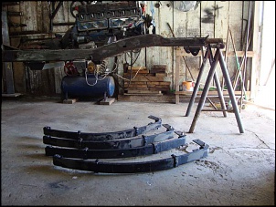

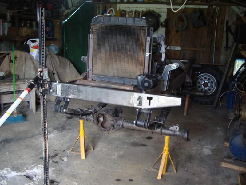

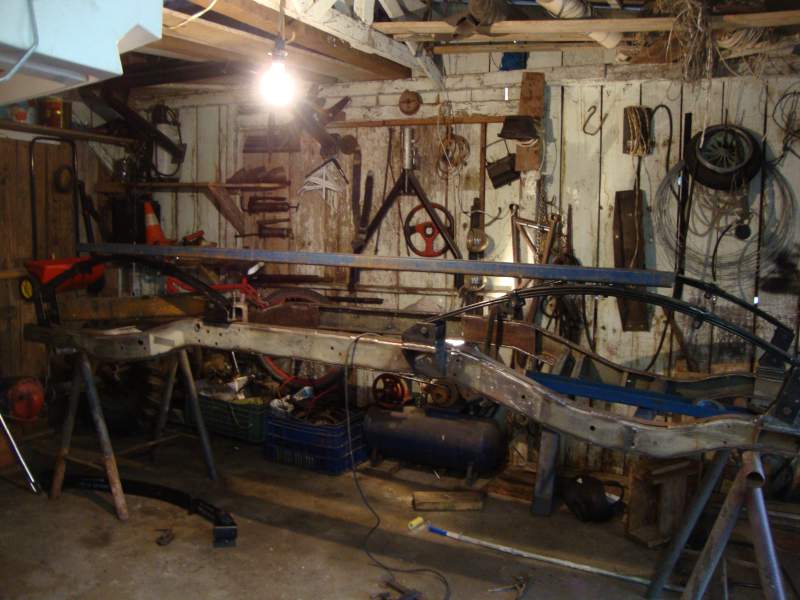

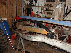

    Colocação dos suporte dos feixes dianteiros, gabaritos improvidados com as furações para manter os 4 feixes com o mesmo arqueamento e garantir o entre eixos nas duas longarinas, para não ter erro e o jeep andar de lado:
    CJ5 RED LEGEND (ex Pomarola) EM REFORMA-dsc01808.jpgCJ5 RED LEGEND (ex Pomarola) EM REFORMA-dsc01807.jpgCJ5 RED LEGEND (ex Pomarola) EM REFORMA-dsc01805.jpg
    E por ultimo o resultado de tanto trabalho:

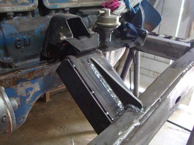

    Posicionamento e confecção dos supotes de motor.
    Foto 1- A necessidade é mãe da criatividade, dobrdaeira para confeccionar os suportes;
    Foto 2- Posicionamento de acordo com o chassi;
    Foto 3- Suporte direito;
    Foto 4- Suporte esquerdo;
    Foto 5- Motor em sua posição final.
    Miniaturas de Anexos Miniaturas de Anexos CJ5 RED LEGEND (ex Pomarola) EM REFORMA-dsc02036.jpg   CJ5 RED LEGEND (ex Pomarola) EM REFORMA-dsc02206.jpg   CJ5 RED LEGEND (ex Pomarola) EM REFORMA-dsc02205.jpg   CJ5 RED LEGEND (ex Pomarola) EM REFORMA-dsc02197.jpg   CJ5 RED LEGEND (ex Pomarola) EM REFORMA-dsc02179.jpg

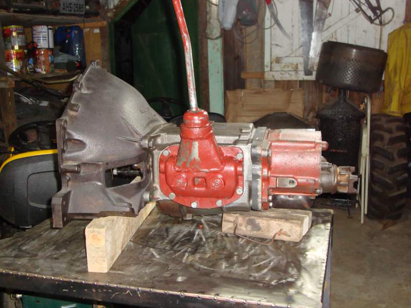

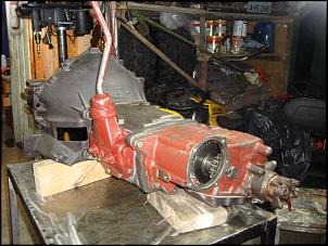

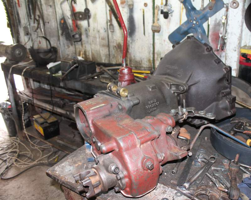

    Revisão e montagem do conjunto de trasmissão
    Cambio C-10 + t-case com rolamentos e acionamento de tração e reduzida por unica alavanca.
    CJ5 RED LEGEND (ex Pomarola) EM REFORMA-dsc01985.jpgCJ5 RED LEGEND (ex Pomarola) EM REFORMA-dsc01987.jpgCJ5 RED LEGEND (ex Pomarola) EM REFORMA-dsc01988.jpgCJ5 RED LEGEND (ex Pomarola) EM REFORMA-img_2719.jpgCJ5 RED LEGEND (ex Pomarola) EM REFORMA-img_2727.jpg

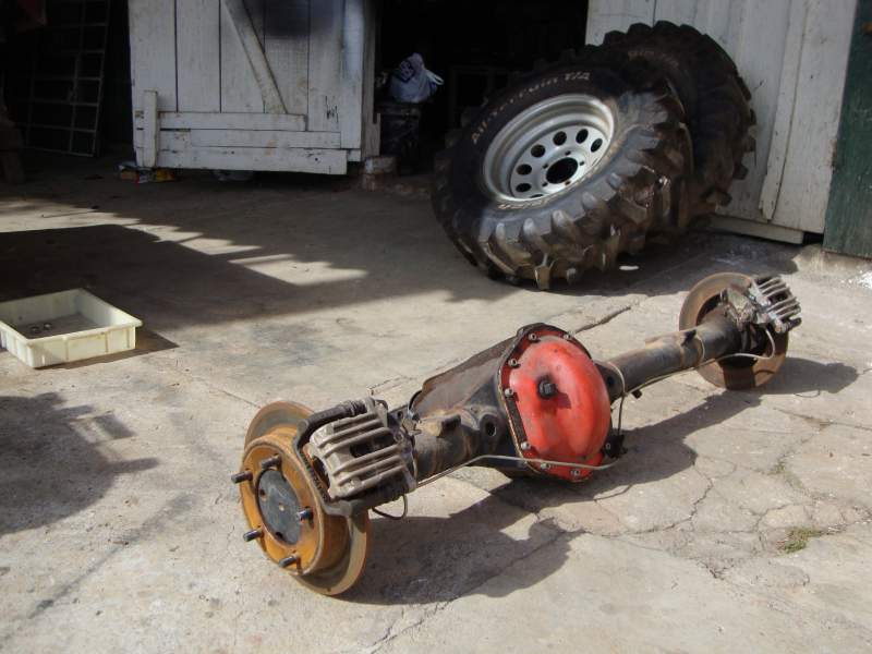

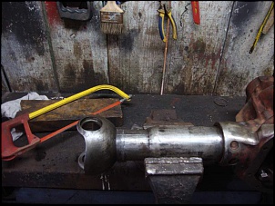

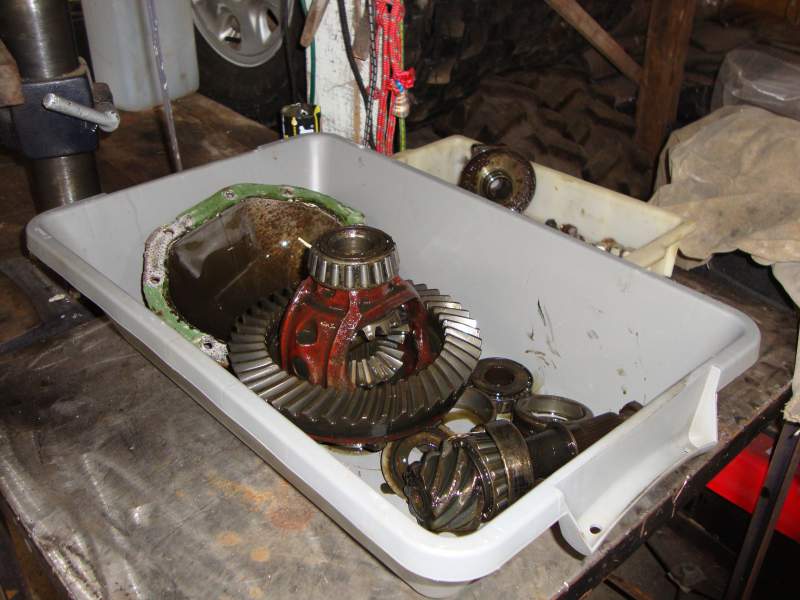

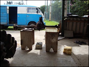

    Continuando....

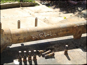

    Substituição dos eixos Dana 44 do jeep por dana 44 de Rural:
    Foto 1- Eixo original jeep
    Foto 2- Eixo de Rural chegando na oficina
    Foto 3 Eixo de Rural já na bancada
    Foto 4- Desmontagem eixos originais
    Foto 5- Aos pedaços.
    CJ5 RED LEGEND (ex Pomarola) EM REFORMA-dsc02093.jpgCJ5 RED LEGEND (ex Pomarola) EM REFORMA-dsc02103.jpgCJ5 RED LEGEND (ex Pomarola) EM REFORMA-dsc02104.jpgCJ5 RED LEGEND (ex Pomarola) EM REFORMA-dsc02095.jpgCJ5 RED LEGEND (ex Pomarola) EM REFORMA-dsc02098.jpg

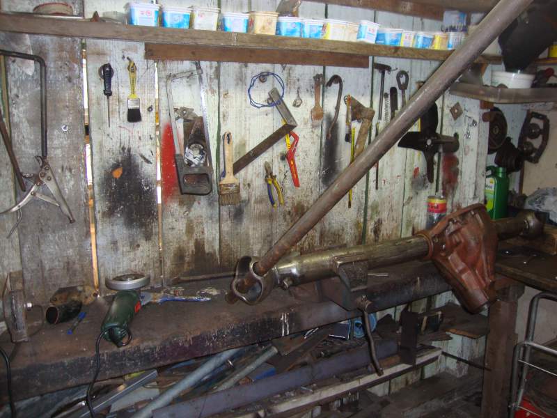

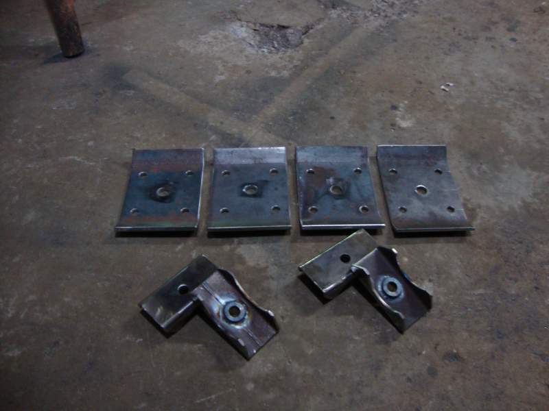

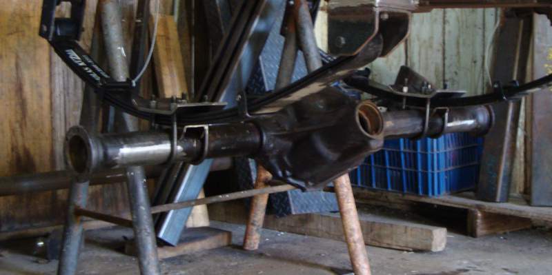

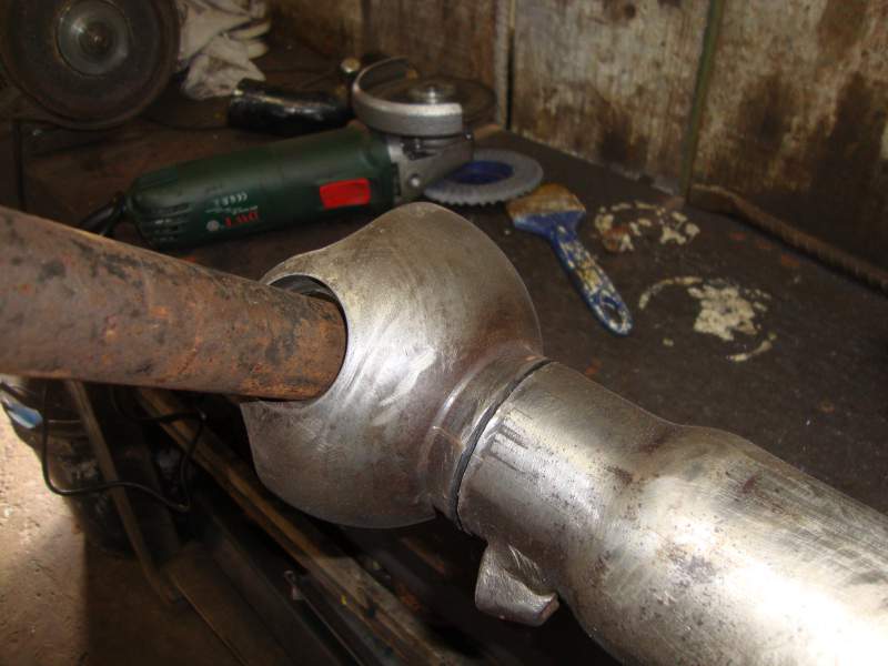

    Preparação dos eixos e confecção das peças para SPOA.
    CJ5 RED LEGEND (ex Pomarola) EM REFORMA-dsc02171.jpgCJ5 RED LEGEND (ex Pomarola) EM REFORMA-dsc02211.jpgCJ5 RED LEGEND (ex Pomarola) EM REFORMA-dsc02214.jpgCJ5 RED LEGEND (ex Pomarola) EM REFORMA-dsc02221.jpgCJ5 RED LEGEND (ex Pomarola) EM REFORMA-dsc02252.jpgCJ5 RED LEGEND (ex Pomarola) EM REFORMA-dsc02253.jpgCJ5 RED LEGEND (ex Pomarola) EM REFORMA-dsc02256.jpgCJ5 RED LEGEND (ex Pomarola) EM REFORMA-dsc02257.jpgCJ5 RED LEGEND (ex Pomarola) EM REFORMA-dsc02260.jpg

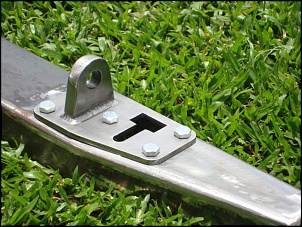

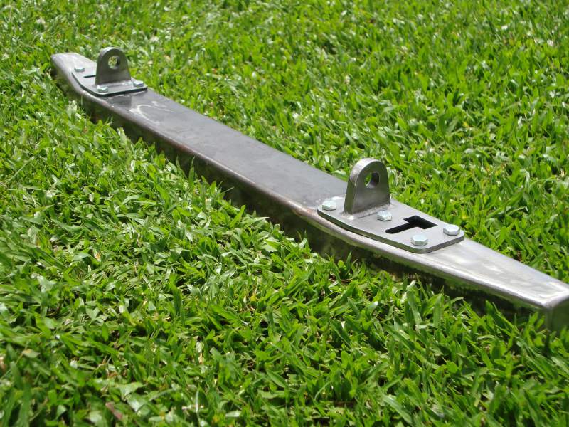

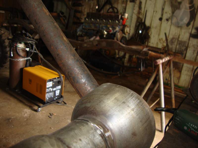

    Para tirar o stress da construção da mecânica resolvi fazer o parachoque dianteiro.
    Chapa "u" dobrada sob medida e o resto é por minha conta.
    Pontos de ancoragem e suporte para hi-lift em uma peça só.
    Pontas chanfradas para ficar com ar mais agressivo.
    Atualmente o parachoques recebe alterações para receber guincho mecânico
    CJ5 RED LEGEND (ex Pomarola) EM REFORMA-dsc02540.jpgCJ5 RED LEGEND (ex Pomarola) EM REFORMA-dsc02541.jpgCJ5 RED LEGEND (ex Pomarola) EM REFORMA-dsc02631.jpgCJ5 RED LEGEND (ex Pomarola) EM REFORMA-dsc02633.jpgCJ5 RED LEGEND (ex Pomarola) EM REFORMA-dsc02634.jpgCJ5 RED LEGEND (ex Pomarola) EM REFORMA-dsc02637.jpg
