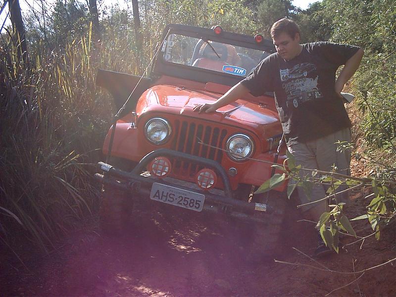

    Bom a primeira trilha,essa a gente nunca esquece,ainda com a congiguração original
    levou algum tempo pq não tinha ninguem mais pra ir pra trilha por aki,ate que surgiu um niva,alias meu primo.Bom programamos a tal trilha com uns 2 meses de antecedencia,dois jipeiros que não entendiam m*** alguma de trilhas,bom uma semana antes diagnostiquei que precisava de uma revisão na suspensão,levei ao moleiro e lá morri com quase 650 latinhas,tinha desde pino de centro quebrado,ate mola mestre soldada acredite se quiser.Foi feito td o trabalho de recuperação,os feixes arqueados,em fim ficou exelente o trabalho.
    Fomos para a trilha,antes de chegar se perdemos,ai começou a diversão,entramos na trilha,alias pesada para jipeiros novatos,depois de quase duas horas para conseguir tirar o niva de uma erosão seguimos em frente,começamos a subir um morro,o niva não aguentou e voltou, tentei e parei na metade sem o cardã dianteiro,lembra do arquemento das molas?então o jeep ficou mais alto e cardã escapou moendo a cruzeta.Desci do jeep,meu pai entrou em baixo pra juntar os pedaços,no instantye que meu pai sai de baixo o jeep desandou de ré e desgovernado,eu tava sendo arrastando tentando frear ele com a mão,nd adiantou,soltei do jeep e ele continuou,quase capotoue paropu no meiou de um descampado a uns 200 metros de um barranco que acabaria com meu jeep.Tirando o prejuizo do cardã ninguem ferido,paramos no bar do canelinha,tradicional ponto dos jipeiros em campo magro,ai voltei para casa em 4x2,no dia seguinte estava eu com o cardã alongado e uma cruzeta nova,td resolvido,mas novas trilhas demoraram a acontecer.

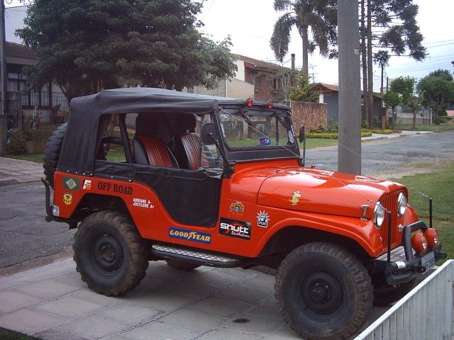

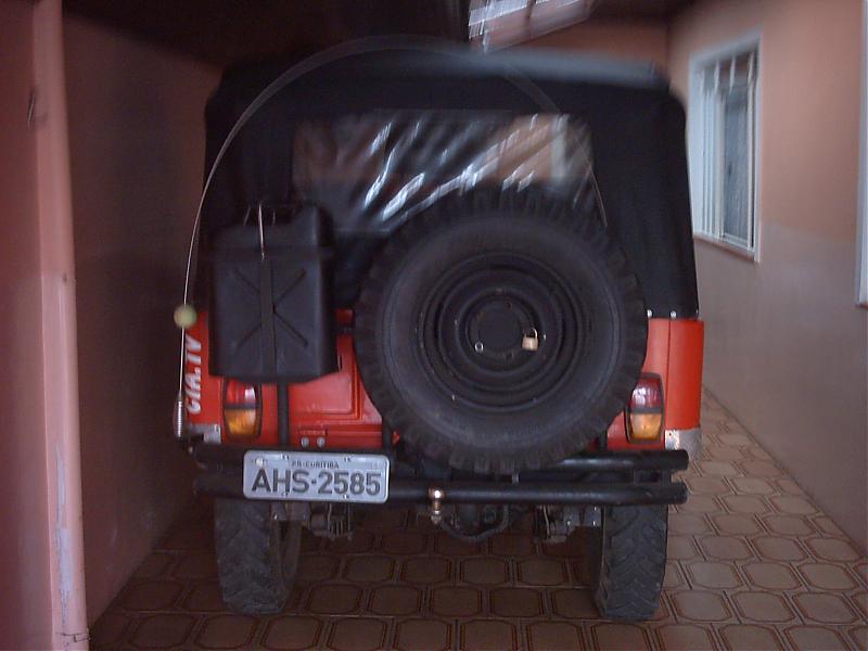

    fala galera,
    abaixo to anexando algumas fotos da criança...

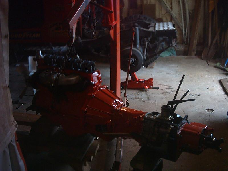

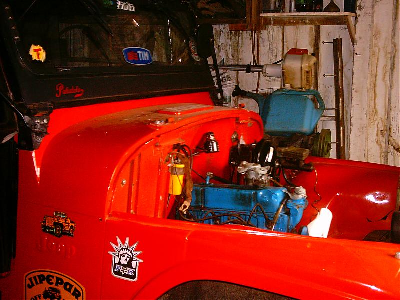

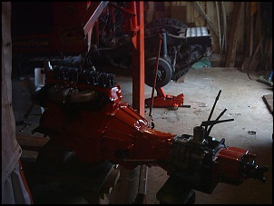

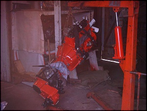

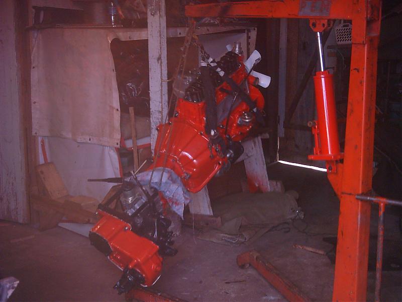

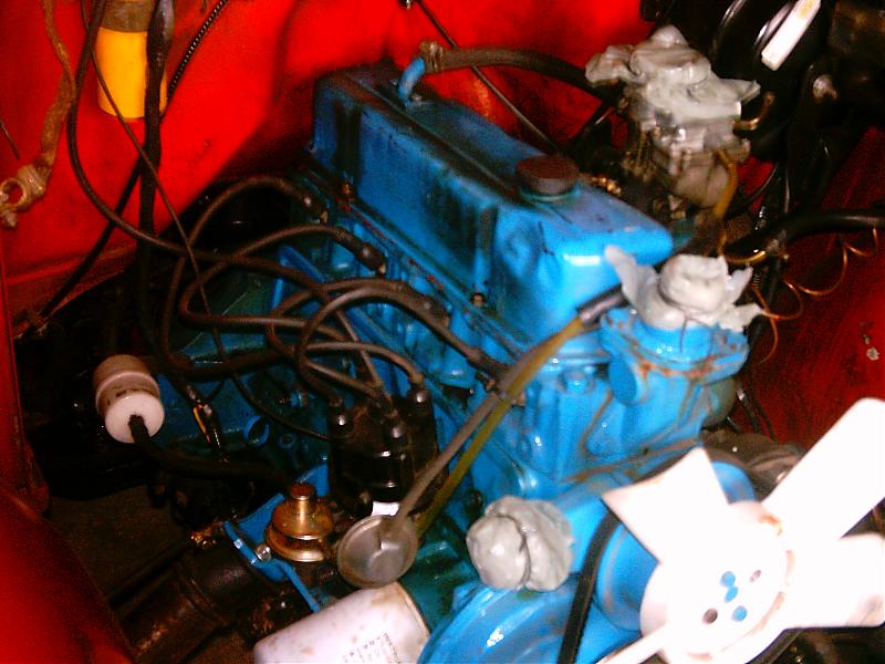

    agora umas fotos dos motores que ja empurraram esse jeep
    1°- o bf original
    2°- o gm 151 pintado e adeaptado por um mecanico
    3°- o mesmo gm 151 mas clarkett pintado e adaptado por mim.

    E ai Fugger blz?
    As alavancas ficaram uns 10 cm para tras em relação as originais,mas joguei o motor gm 151 a uns 2 cm do radiador,ficou muito massa,as posiçoes das tres alavancas ficaram joia.
    Então cara o meu mecanico atual é o João Zandona,o cara é fera,manja pacas de jeep,eu recomendo,mas td essa adaptação eu fiz sozinho,desde tirar o motor,confeccionar a flange,adaptar a caixa, pintura e montagem...e ficou muito bom no geral.

    Bom galera só pra deixar registrado
    o meu motor é dos antigos com a vareta de oleo baixa,então adaptei a vareta dos opalas mais novos,aquela é acima do distribuidor,ficou bem bacana,deixou mais bonito o motor
    assim que der coloco fotos...
