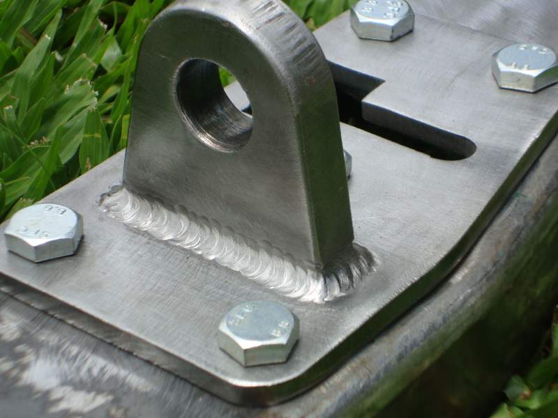

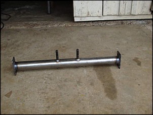

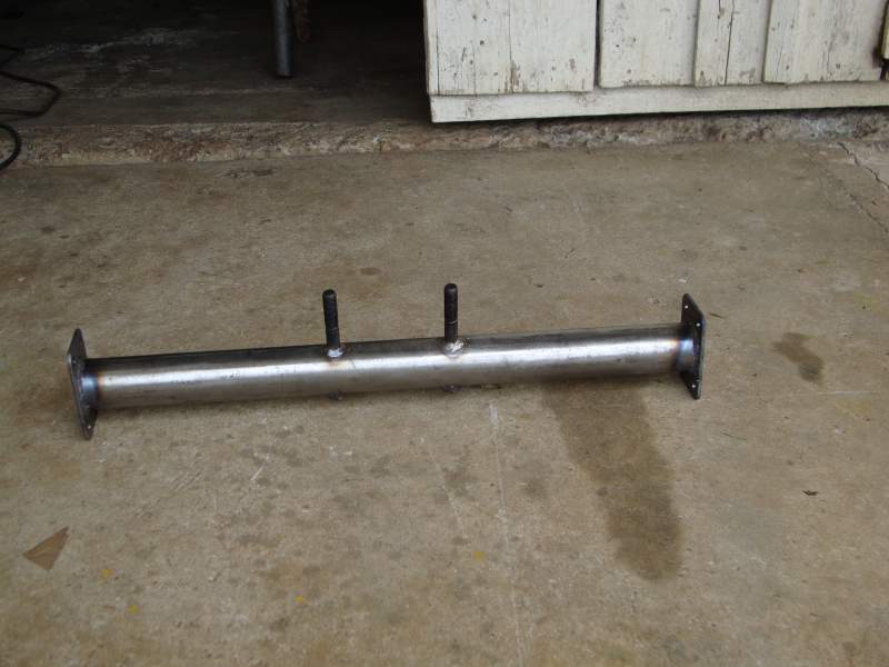

    Citação Postado originalmente por anderson_wzorek Ver Post

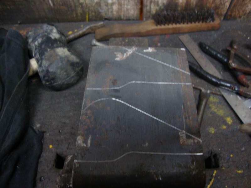

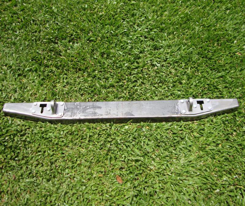

    para tirar o stress da construção da mecânica resolvi fazer o parachoque dianteiro.
    Chapa "u" dobrada sob medida e o resto é por minha conta.
    Pontos de ancoragem e suporte para hi-lift em uma peça só.
    Pontas chanfradas para ficar com ar mais agressivo.
    Atualmente o parachoques recebe alterações para receber guincho mecânico
    Anexo 402810Anexo 402811Anexo 402812Anexo 402813Anexo 402814Anexo 402815

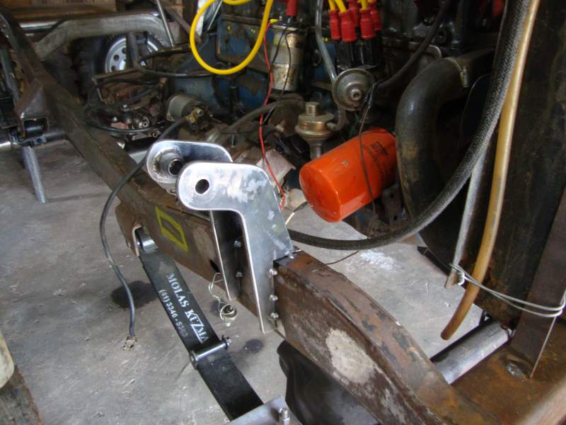

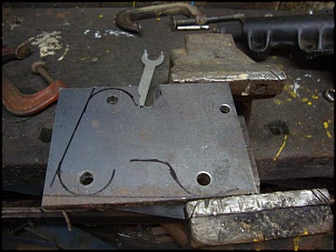

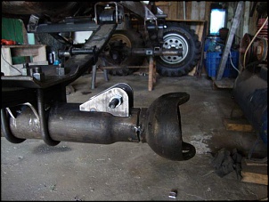

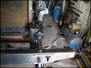

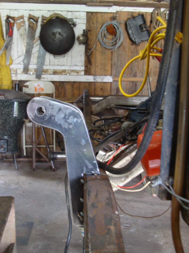

    Seguindo a atualização das partes prontas do jeep
    Suporte caixa de direção hidráulica Opala 1992:
    CJ5 RED LEGEND (ex Pomarola) EM REFORMA-dsc02688.jpgCJ5 RED LEGEND (ex Pomarola) EM REFORMA-dsc02689.jpgCJ5 RED LEGEND (ex Pomarola) EM REFORMA-dsc02692.jpgCJ5 RED LEGEND (ex Pomarola) EM REFORMA-dsc02694.jpgCJ5 RED LEGEND (ex Pomarola) EM REFORMA-dsc02695.jpgCJ5 RED LEGEND (ex Pomarola) EM REFORMA-dsc02691.jpg

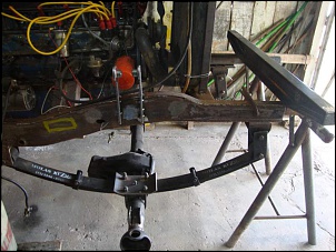

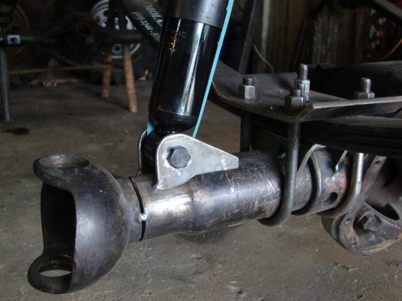

    4 Amortecedores de F-250 turbo gás heavy duty.
    Posicionamento e criação de seus devidos suportes:
    CJ5 RED LEGEND (ex Pomarola) EM REFORMA-dsc02525.jpgCJ5 RED LEGEND (ex Pomarola) EM REFORMA-dsc02575.jpgCJ5 RED LEGEND (ex Pomarola) EM REFORMA-dsc02576.jpgCJ5 RED LEGEND (ex Pomarola) EM REFORMA-dsc02578.jpgCJ5 RED LEGEND (ex Pomarola) EM REFORMA-dsc02599.jpgCJ5 RED LEGEND (ex Pomarola) EM REFORMA-dsc02600.jpgCJ5 RED LEGEND (ex Pomarola) EM REFORMA-dsc02602.jpgCJ5 RED LEGEND (ex Pomarola) EM REFORMA-dsc02574.jpgCJ5 RED LEGEND (ex Pomarola) EM REFORMA-dsc02534.jpgCJ5 RED LEGEND (ex Pomarola) EM REFORMA-dsc02535.jpgCJ5 RED LEGEND (ex Pomarola) EM REFORMA-dsc02544.jpgCJ5 RED LEGEND (ex Pomarola) EM REFORMA-dsc02545.jpgCJ5 RED LEGEND (ex Pomarola) EM REFORMA-dsc02546.jpgCJ5 RED LEGEND (ex Pomarola) EM REFORMA-dsc02553.jpgCJ5 RED LEGEND (ex Pomarola) EM REFORMA-dsc02557.jpgCJ5 RED LEGEND (ex Pomarola) EM REFORMA-dsc02565.jpgCJ5 RED LEGEND (ex Pomarola) EM REFORMA-dsc02568.jpgCJ5 RED LEGEND (ex Pomarola) EM REFORMA-dsc02570.jpgCJ5 RED LEGEND (ex Pomarola) EM REFORMA-dsc02573.jpg
