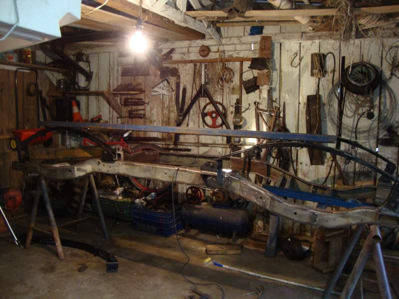

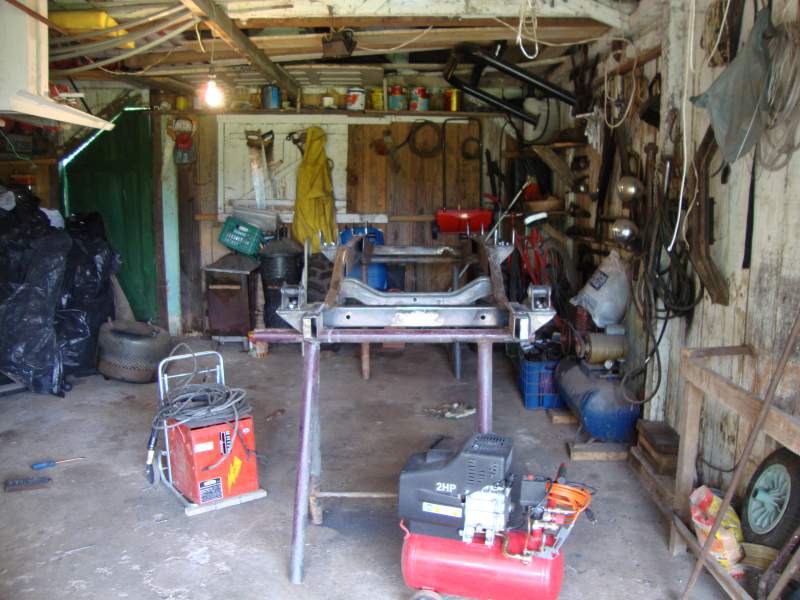

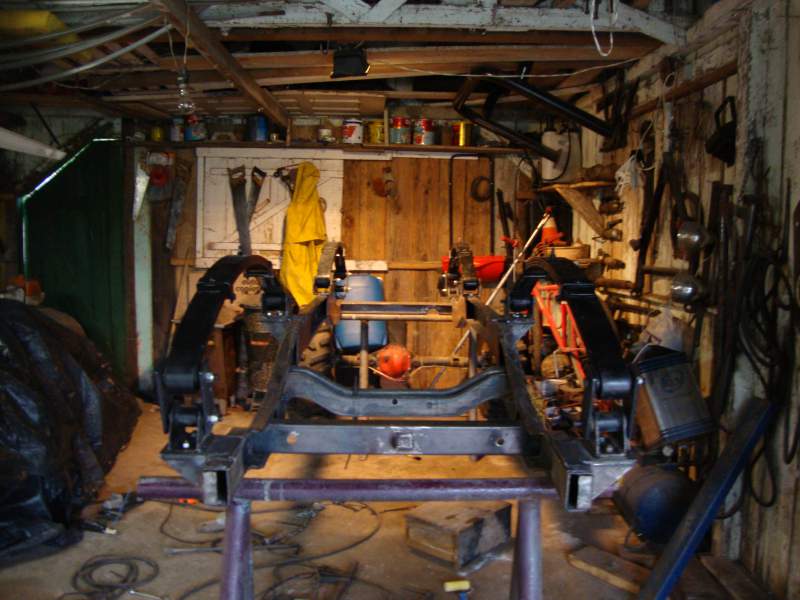

    Colocação dos suporte dos feixes traseiros por fora das longarinas:
    Anexo 402120Anexo 402122Anexo 402123Anexo 402124

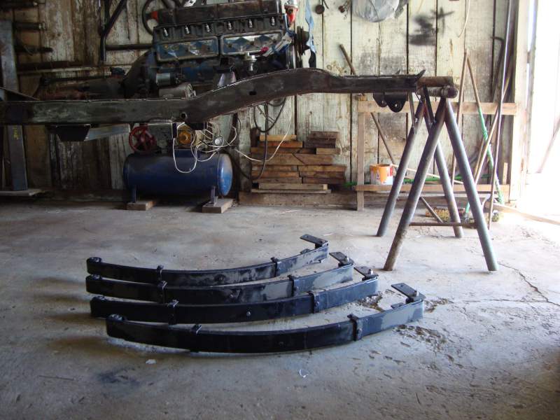

    Colocação dos suporte dos feixes dianteiros, gabaritos improvidados com as furações para manter os 4 feixes com o mesmo arqueamento e garantir o entre eixos nas duas longarinas, para não ter erro e o jeep andar de lado:
    Anexo 402129Anexo 402130Anexo 402131
    E por ultimo o resultado de tanto trabalho:
    Anexo 402132

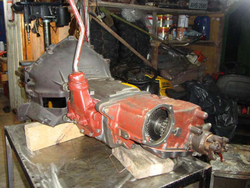

    Revisão e montagem do conjunto de trasmissão
    Cambio C-10 + t-case com rolamentos e acionamento de tração e reduzida por unica alavanca.
    Anexo 402590Anexo 402591Anexo 402592Anexo 402593Anexo 402594

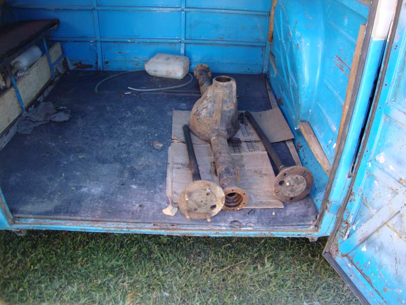

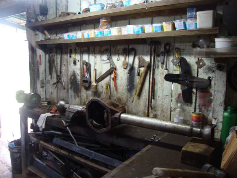

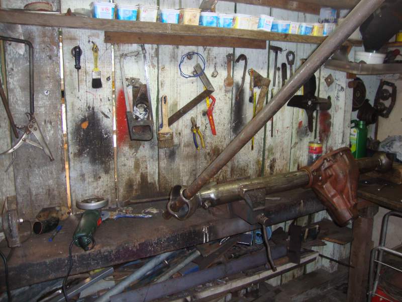

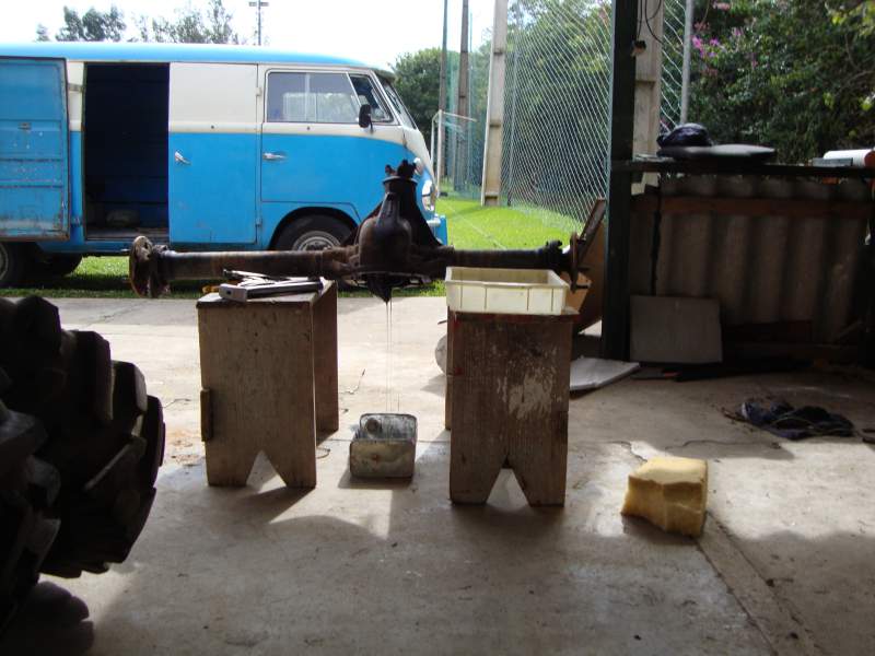

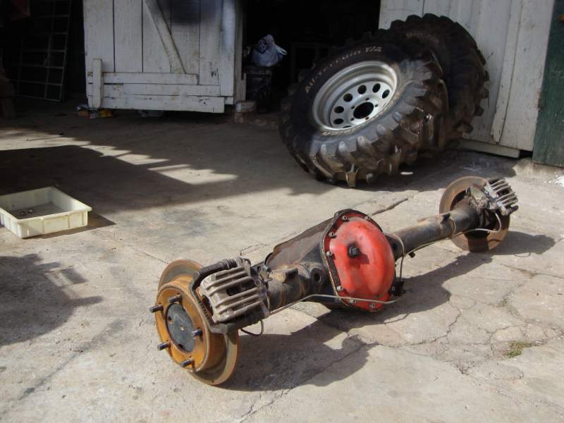

    Substituição dos eixos Dana 44 do jeep por dana 44 de Rural:
    Foto 1- Eixo original jeep
    Foto 2- Eixo de Rural chegando na oficina
    Foto 3 Eixo de Rural já na bancada
    Foto 4- Desmontagem eixos originais
    Foto 5- Aos pedaços.
    Anexo 402790Anexo 402793Anexo 402794Anexo 402791Anexo 402792

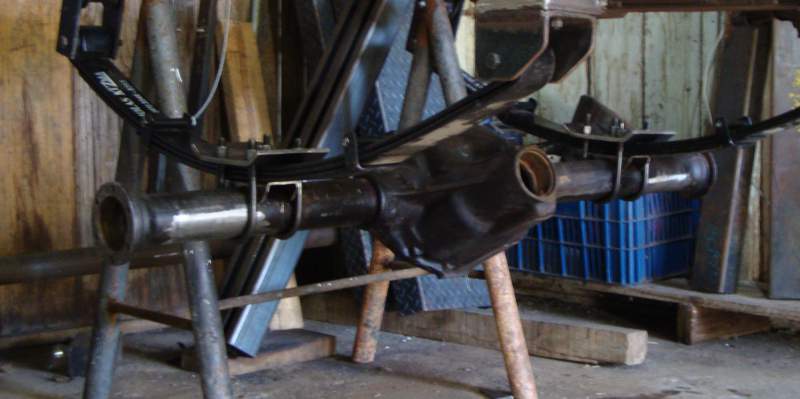

    Preparação dos eixos e confecção das peças para SPOA.
    Anexo 402796Anexo 402797Anexo 402798Anexo 402799Anexo 402800Anexo 402801Anexo 402802Anexo 402803Anexo 402804
