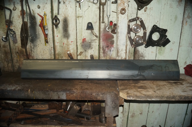

    Galera,

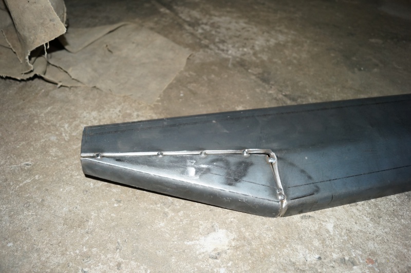

    Resolvi reposicionar o guincho no RED e por consequência precisei alterar o parachoques, ai já resolvi fazer um novo:
    Anexo 446397Anexo 446399Anexo 446401Anexo 446402Anexo 446403

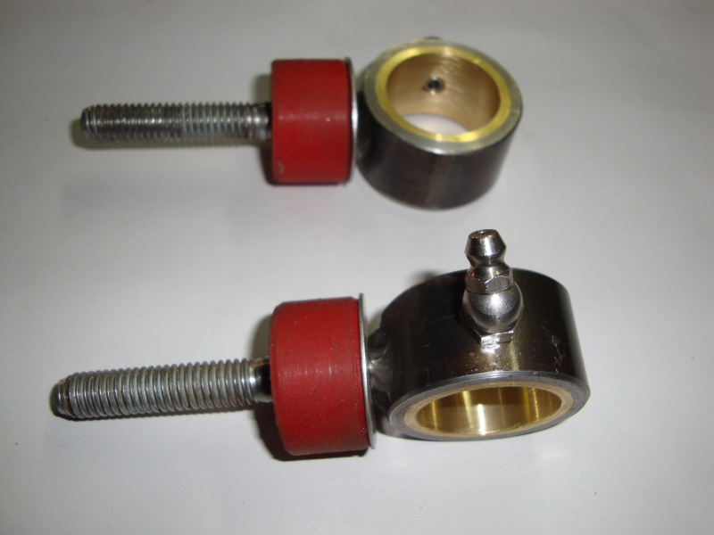

    2 Anexo(s)

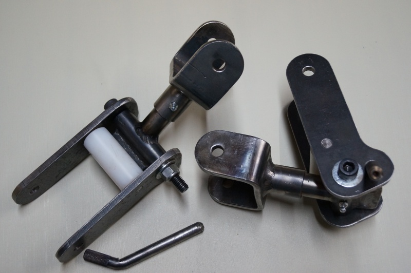

    Jumelos revolver home in made prontos
    Acho que ficaram bem reforçados:
    Anexo 446404Anexo 446405

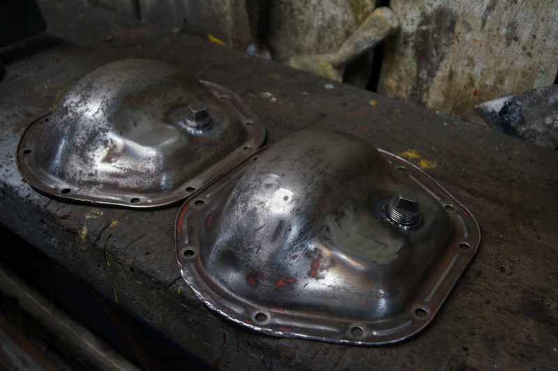

    Tampas dos diferenciais com os bujões de abastecimento alterados.
    Anexo 446406

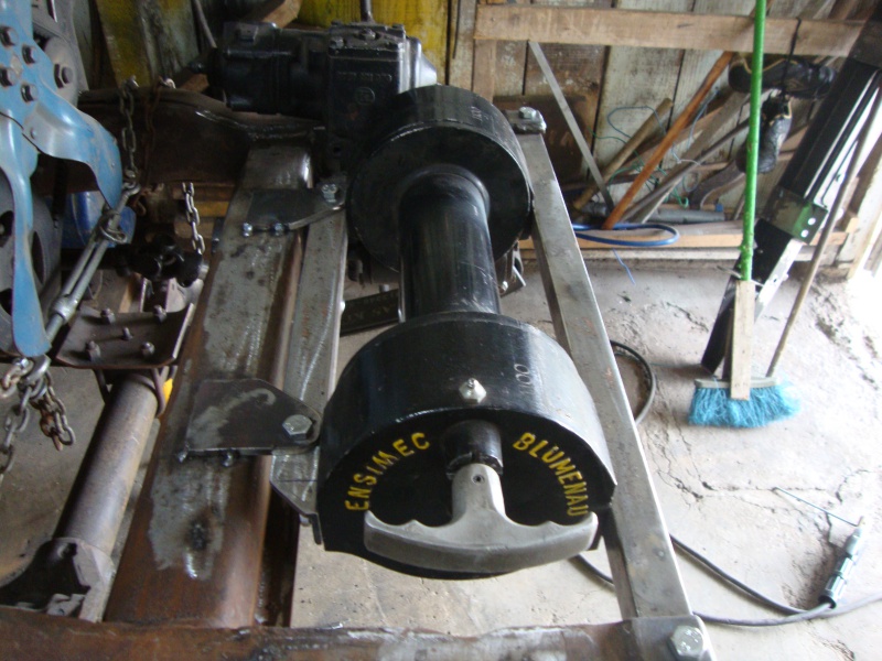

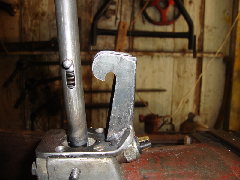

    Guincho mecânico:
    Anexo 446407Anexo 446409

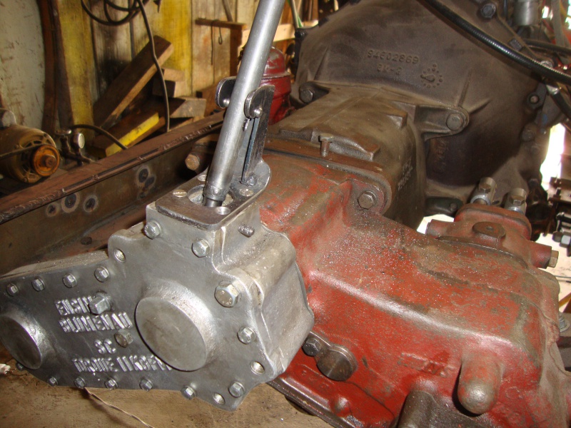

    Mancais para os cardãs prontos:
    Anexo 446410
    Sistema de trava para alavanca de acionamento:
    Pressionando a bolota destrava a alavanca, uma mola se encarrega de fazer o retorno da trava.
    Anexo 446412Anexo 446413

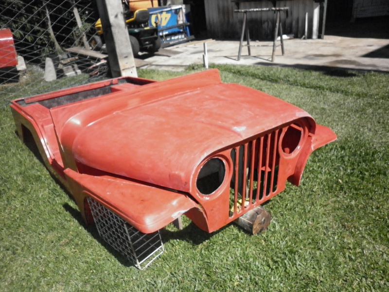

    Carroceria de fibra em mãos:
    Anexo 446415 Anexo 446416
