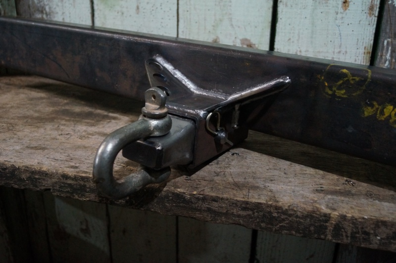

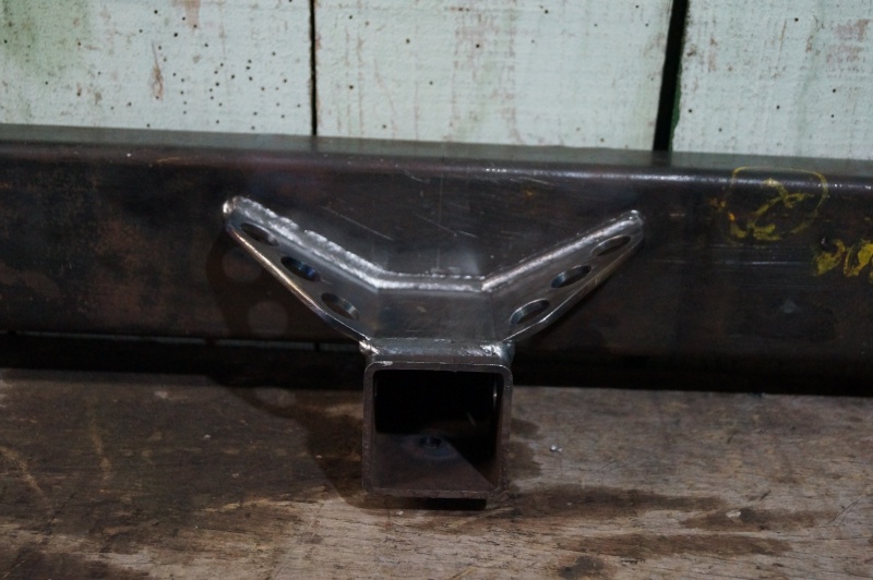

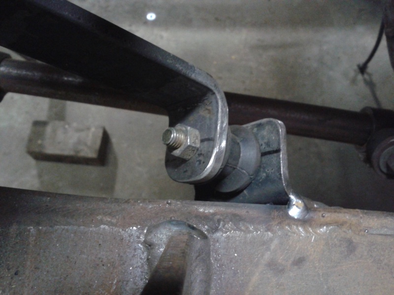

    Continuando com os avanços do Red Legend, construção da travessa traseira com engate e ponto de ancoragem intercambiáveis, e pontos para fixação do suporte de estepe:
    Anexo 446858Anexo 446859Anexo 446860Anexo 446861Anexo 446862

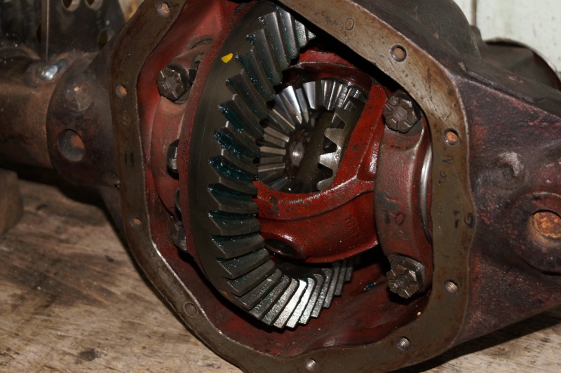

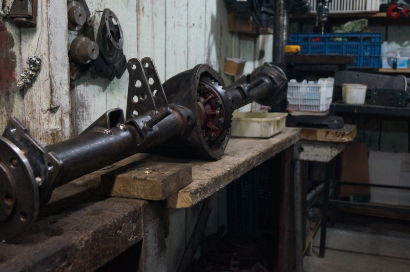

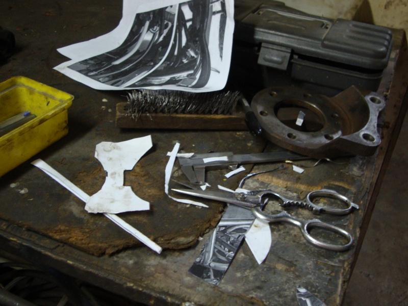

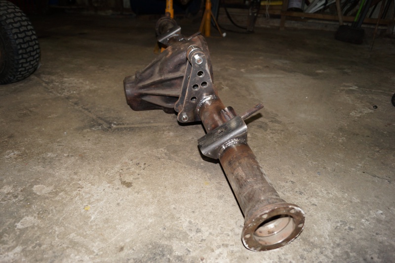

    Aproveitando o tempo resolvi atualizar um pouco mais a bagaça por aqui.
    Eixo traseiro com todas as soldas prontas, suportes de pinças, montagem e revisão ok.
    Anexo 476638Anexo 476640Anexo 476641Anexo 476642

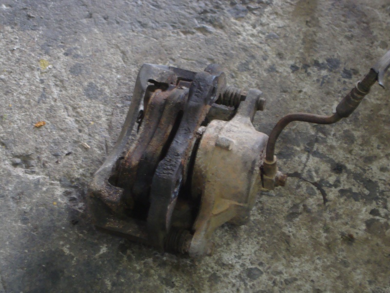

    Montagem dos freios dianteiros,
    Pinças de s-10 com discos de f-1000
    Anexo 476643Anexo 476644Anexo 476645Anexo 476646

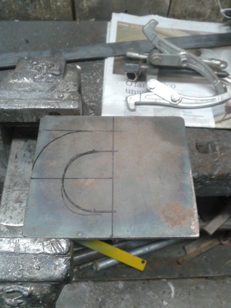

    Colocação Alternador Astra e bomba de direção opala
    Anexo 476647Anexo 476648Anexo 476649

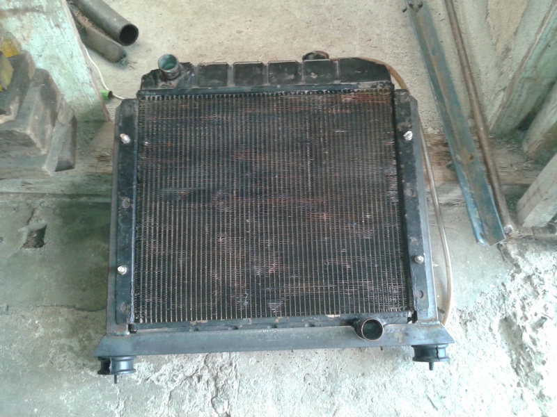

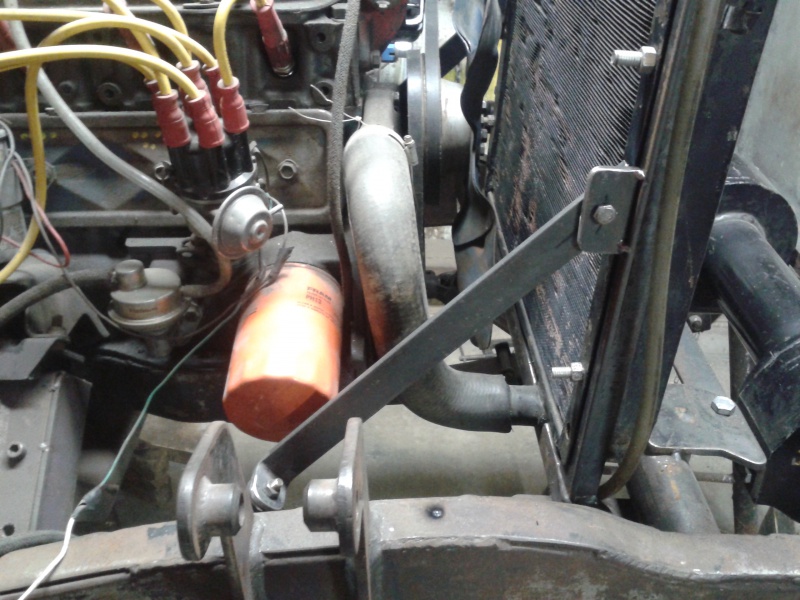

    Adaptação de radiador Toyota Bandeirantes.
    Fixado na base por 2 coxins de MB 1113 e nos reforços dois de MB 608, ambos de radiador mesmo.
    Anexo 476650Anexo 476651Anexo 476652Anexo 476653
