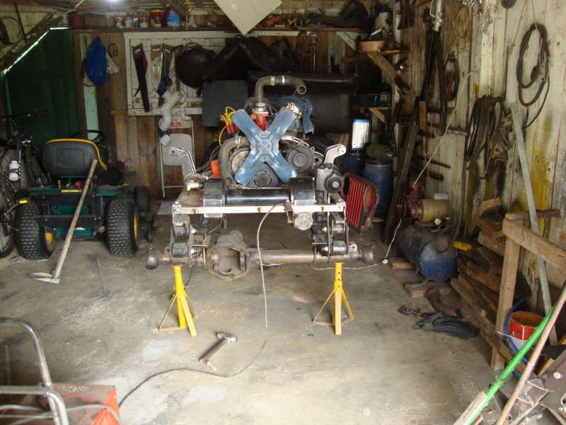

    Essa semana retomo o trabalho no RED LEGENG arrumando a travessa do radiador que foi colocada fora do nível na época que alinhei o chassi....

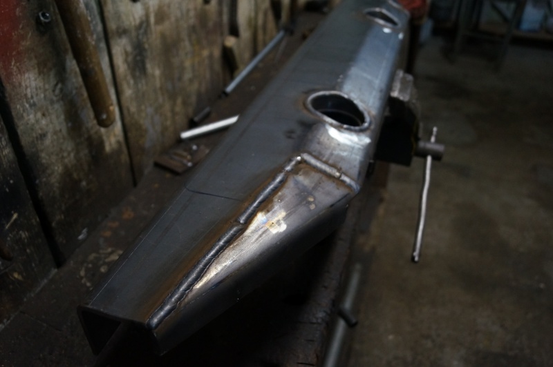

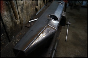

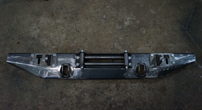

    Resolvi reposicionar o guincho no RED e por consequência precisei alterar o parachoques, ai já resolvi fazer um novo:
    CJ5 RED LEGEND (ex Pomarola) EM REFORMA-dsc01296.jpgCJ5 RED LEGEND (ex Pomarola) EM REFORMA-dsc01302.jpgCJ5 RED LEGEND (ex Pomarola) EM REFORMA-dsc01326.jpgCJ5 RED LEGEND (ex Pomarola) EM REFORMA-dsc01384m.jpgCJ5 RED LEGEND (ex Pomarola) EM REFORMA-dsc01904.jpg

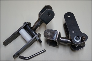

    Jumelos revolver home in made prontos
    Acho que ficaram bem reforçados:

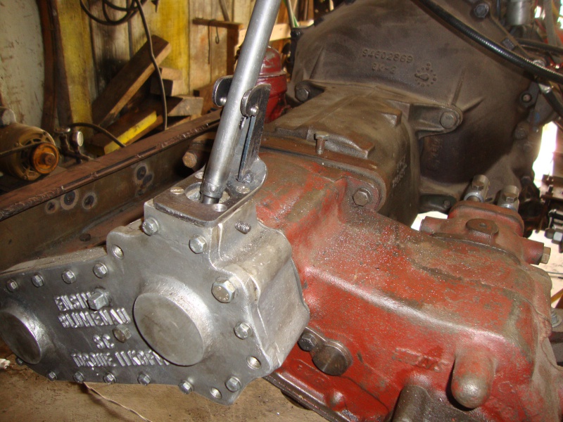

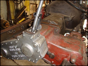

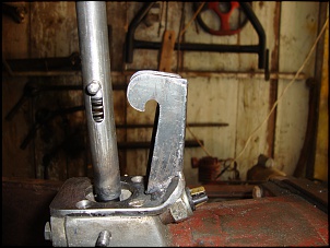

    Guincho mecânico:
    CJ5 RED LEGEND (ex Pomarola) EM REFORMA-dsc02794.jpgCJ5 RED LEGEND (ex Pomarola) EM REFORMA-dsc02797.jpg

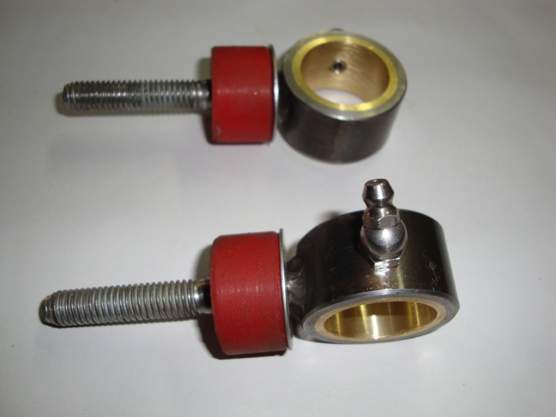

    Mancais para os cardãs prontos:

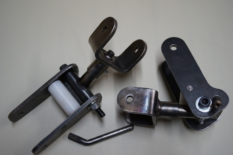

    Sistema de trava para alavanca de acionamento:
    Pressionando a bolota destrava a alavanca, uma mola se encarrega de fazer o retorno da trava.
    CJ5 RED LEGEND (ex Pomarola) EM REFORMA-dsc02782.jpgCJ5 RED LEGEND (ex Pomarola) EM REFORMA-dsc02784.jpg

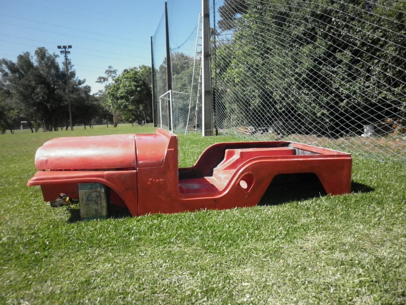

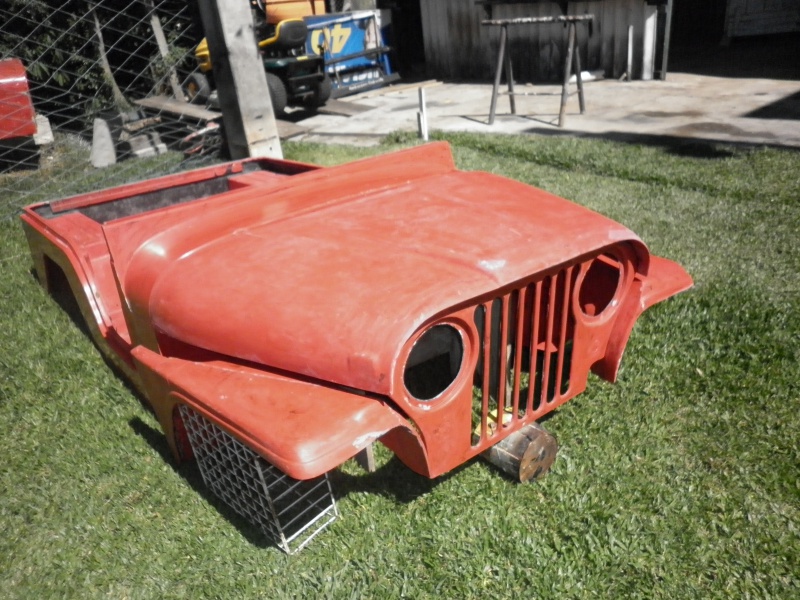

    Carroceria de fibra em mãos:
    CJ5 RED LEGEND (ex Pomarola) EM REFORMA-p1010057.jpg CJ5 RED LEGEND (ex Pomarola) EM REFORMA-p1010055.jpg
    Alinha e nivelada para fazer suportes de fixação:

    Muito legal a trava da alavanca do guincho.

    Anderson, o para choque ficou muito bom, fiquei até com vergonha do que eu fiz pro meu jipe, parabens.

    Anderson, parabéns pelo belo trabalho. Estou impressionado com o ótimo acabamento,PARABÉNS !!!

    CARACA O PARACHOQUE É COISA DE 1ª!!!!!!!
