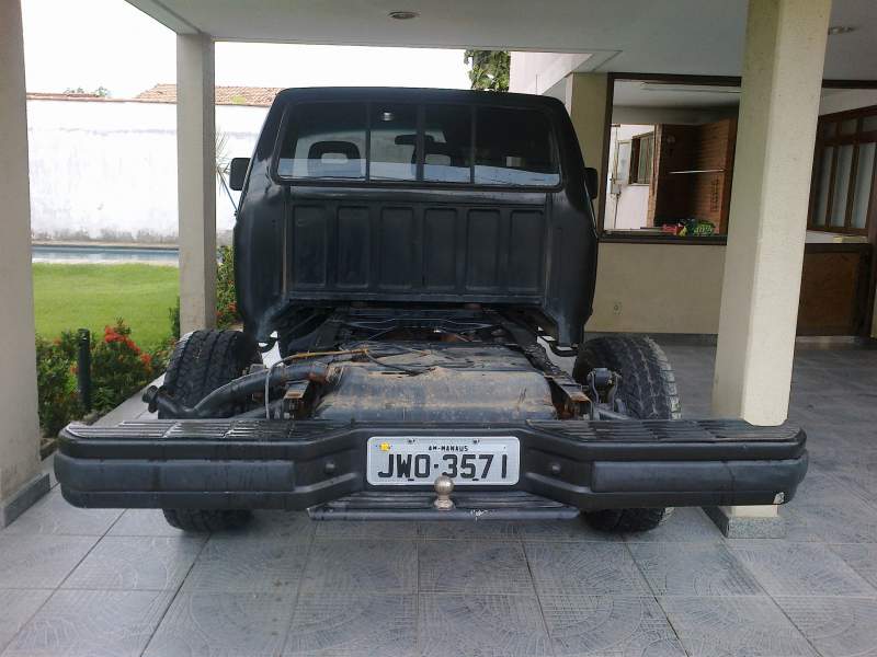

Zeca, para ficar decente eu terei que tirar a caçamba e a janela traseira para conseguir lixar direito e limpar bem o metal. Sem tirar a caçamba fica muito difícil.
Tenho vontade de tirar a caçamba só para ver como fica. Na Ranger ficou muito leve a traseira e derrapava muito mais fácil, na Femil deverá ficar muito melhor. Mas dá muito trabalho pois prendi as laterais do protetor de caçamba com rebites. Para isso terei que retirar esses rebites, soltar a caçamba, remover os chicotes elétricos, bocal de diesel, antena PX... vixe, cansa só de pensar...
fica mt leve msm Edin.e é impressionante como o diferencia se movimenta pra cima e pra baixo Anexo 397784Anexo 397785
Bruno, deve ficar muito legal "brincar" com a F sem a caçamba. É bom para dar uma pintada no chassis.

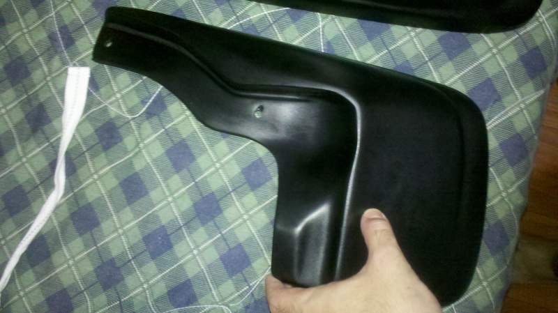

Chegaram os apara barro, achei muito bons, material forte, não é mole, gostei mesmo!!! E vão proteger bem a carroceria de pedras!!!
