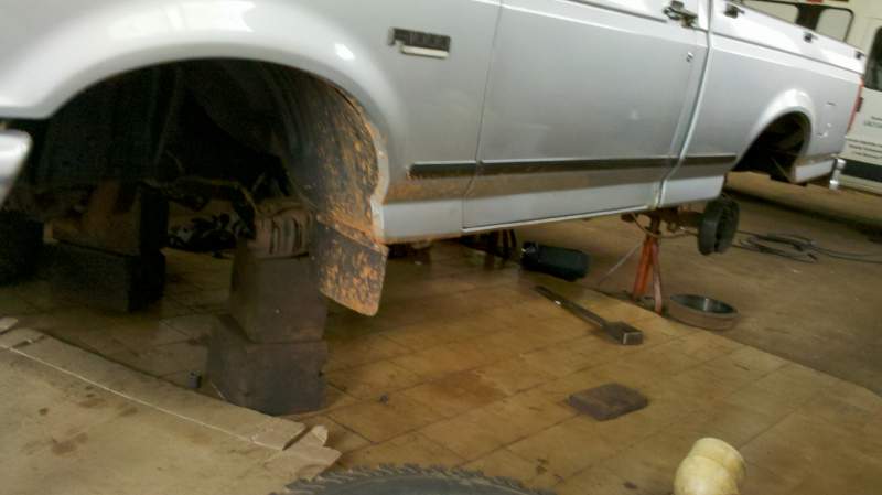

E começou a desmontagem, primeiro o eixo traseiro, notou se o cilindro do freio traseiro passageiro vazando, trocado por novo Bosch, rolamentos do diferencial e do pinhão também foram trocados, os retentores do pinhão e das pontas de eixo também.
Anexo 385230Anexo 385231

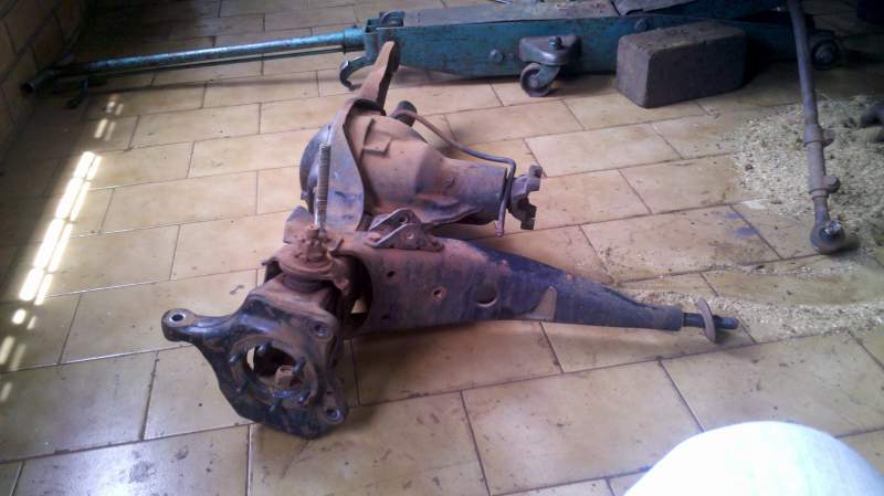

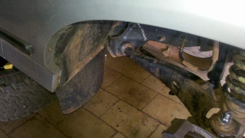

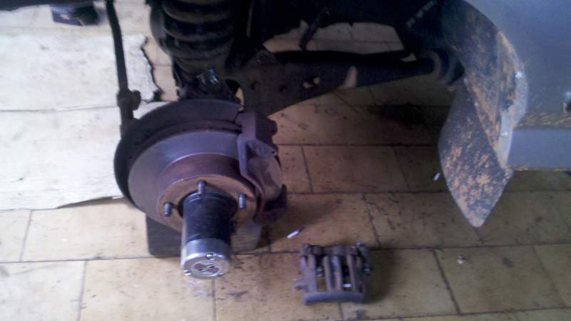

Partindo pro eixo dianteiro, trocar as buchas, comprei as da AXIOS (originais), as velhas estavam bem ruins, o eixo foi retirado, lavar diferencial, trocar retentor do lado passageiro, o do lado do motorista não precisou estava bom ainda, decidi guardar oque tinha comprado, trocar pivôs, foi visto também que os reparos e as pastilhas do freio dianteiro estavam no fim já, trocadas na hora certa, revisado as roda livres e cubos, só precisou trocar um rolamento, os retentores também foram trocados, ou seja eixo dianteiro inteiro zerado, os terminais de direções estavam como novos, sem nenhum jogo, ainda são os originais, colocado a luva nova, o semi eixo, as cruzetas, o cardan dianteiro, e os amortecedores.
Anexo 385238Anexo 385239Anexo 385240Anexo 385241Anexo 385242Anexo 385243Anexo 385244Anexo 385245Anexo 385246Anexo 385247Anexo 385248Anexo 385249Anexo 385250

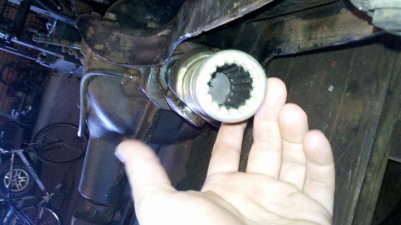

Luva do semi-eixo adaptado estriado (Instalada):
https://lh3.googleusercontent.com/-c...25284%2529.jpg
https://lh3.googleusercontent.com/-J...25283%2529.jpg

Seguinte, a luva, o retentor da luva e o semi-eixo achei com um vendedor do ML, a anos atrás, ele me vendeu carinho, mais eu num achava, comprei. Esse semi-eixo é raro de achar, novo então!
R$ 700,00 a luva
R$30,00 retentor luva
R$ 1700,00 semi-eixo
tudo novo e original!!!
