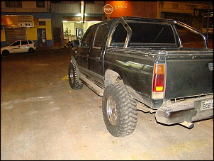

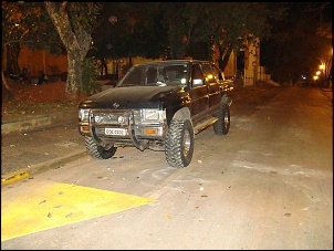

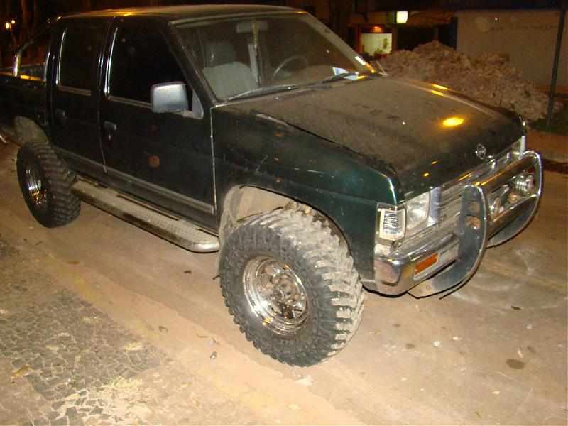

    resolvi mostrar a insana pra quem não conheçe
    estou começando a desenvolver ela para realizar um projeto para 2010
    Uma viajem pelas Americas !! Isso é só um projeto
    mas todo projeto tem que ter um inicio né
    ela esta muito longe do que quero chegar mas devagar nos vamos indo
    Ps nas fotos ela esta calçando Mudizila 33 mas esses não são as bolachas dela
    estou providenciando uns BF mud 33 pra ela
