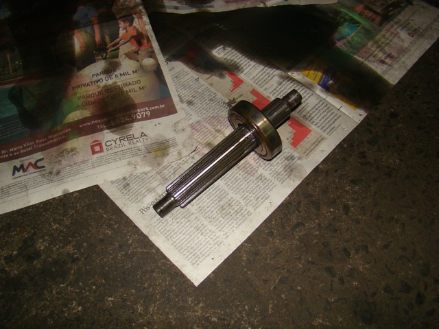

    Mandei soldar o eixo entalhado ( era algo que eu tava evitando masss ) pois foi a solução que encontramos pra diminuir o tamanho do conjunto ....

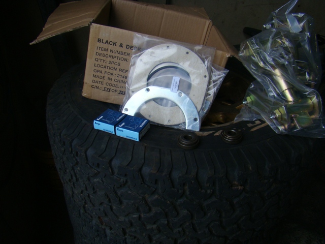

    vou colocar algumas fotos ... das coisas que estão chegando Jumelos revolver , Bucha de aço para
    os munhoes , jogo juntas nova ,,,agora os eixos tão revisaods e de relação trocada

    Ainda antes de unificar os entalhados o entalhado da toy foi feito pra ser usado Divorciado por isso tem duas estrias

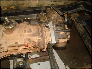

    flange pronta ja estamos fazendo os suportes de motor e e travessa do cambio..
    a flange foi feita utilizando o canhão do cambio e uma placa de aluminio fresada
    não ficou muito bonita mais ficou super resistente e funcional ( era esse o objetivo ) e o melhor de tudo agora terei cardã traseiro
