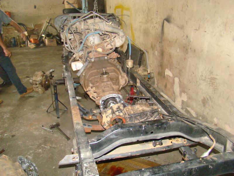

    Tentando medir suportes e desenhando a flange !!!
    o Powertrain Ficou maior do que o esperado
    Miniaturas de Anexos Miniaturas de Anexos " O COISA " Cj 5 4.9i 5Marchas Tcase Toy Band chassis Alongado em Obras-coisa-cia-010.jpg   " O COISA " Cj 5 4.9i 5Marchas Tcase Toy Band chassis Alongado em Obras-coisa-cia-011.jpg   " O COISA " Cj 5 4.9i 5Marchas Tcase Toy Band chassis Alongado em Obras-coisa-cia-012.jpg

    Citação Postado originalmente por fernandão Ver Post
    Comigo aconteceu o mesmo.
    Parece que nessas horas o chassi encolhe ou o powertrain cresce no comprimento.
    Temos um motor desse aqui no chão .......
    Só por curiosidade quanto mede o conjunto da hélice até a saida do garfo da tcase
    JCJ
    CJ5 - V6 4.3 Vortec
    Quando eu era pequeno tinha medo de injeção, hoje tenho medo de carburador !

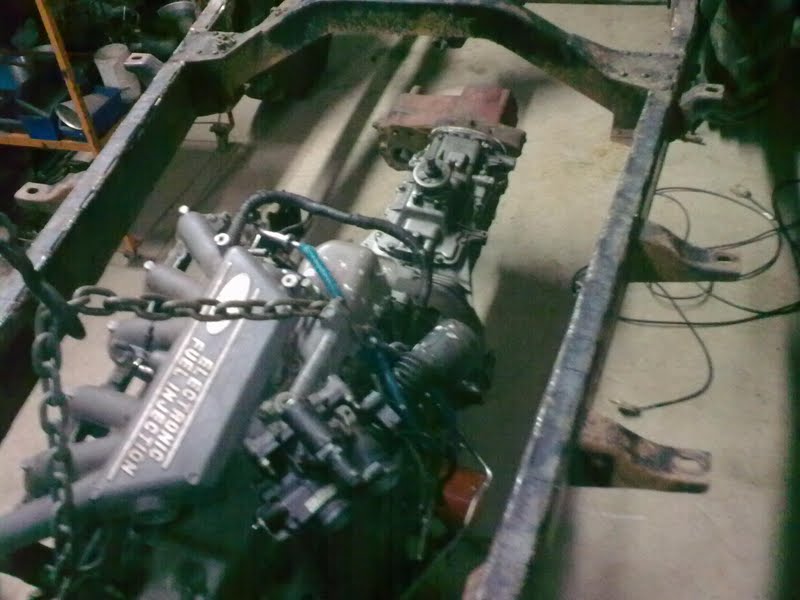

    Miniaturas de Anexos Miniaturas de Anexos " O COISA " Cj 5 4.9i 5Marchas Tcase Toy Band chassis Alongado em Obras-ogaaaixnc3jhsu6_80atmmnn3bo1gurye1u7feep7k1xumny5sfk4gaamvbnccthwq2r19jpvai9jggnjnzrkx3_mxoam1t1.jpg

    Citação Postado originalmente por Lucas Nassif Ver Post
    e não é que cresce mesmo
    Mas ainda tem espaço pro cardã eu acho
    senão vou furar a mola mais pra aumentar o entre eixos um pouco

    Citação Postado originalmente por JCJ Ver Post
    JCJ
    vou medir e te passo mas a flange ainda não foi feita estou tentando diminuir ao maximo o comprimento dela sem ter que cortar o eixo do cambio
    vamos ver se consigo

    Citação Postado originalmente por fabiano caxias Ver Post
    hehehe
    o bixo fica comprido pacas
    tenho na minha.
    a flange um cara faz aqui,bem comportada em tamanho até
    mas em um jipe complica mesmo
    o cara corta o eixo do cambio ?? e solda o entalhado do jeep ?
    tem fotos dessa flange desmontada ??
    estou tentando fazer um eixo que encaixe no entalhado do cambio tipo uma luva com uma ponta de entalhado toy ..( num sei se consigui explicar )
    Pra não cortar o eixo do cambio ... em tese ficaria mais forte mais comprido se repararem na foto foi medido com esse espaço mas se não der certo .. vou ter que pensar em algo
    Comecei assim também, refurando molas. Num adiantou e alonguei o chassi 15 cm na ponta e 37 cm no meio. Acho que agora vai caber..
    []`s acompanhando
    o meu ta alongado em 33 cm nas pontas
    vai ter que caber
    se bem que coube só vai ficar com o cardã mais curto do que eu pretendia ...
    na minha o eixo do cambio é frezado
    o cara freza de acordo com a reduzida
    nao preciza soldar nada na engrengen e muito menos no eixo
    tem um willys com reduzida de s10 ,ele frezo a ponta do eixo pra s10 e a ponta do eixo da reduzida de s10 ele frezou p willys hehe
    e no caso da toy é a mesma coisa no eixo da cx,freza p reduzida toy
    fica muito perto uma da outra
    a flange é fundida
    quando poe em willys aumentam 15 a 20 cm o entre eixos e fica bom
    com 30 e pocos tem q sobrar vaga hehe
    vo ve se tiro umas fotos de perto da flange ,e se da pra refurar pra toy e te aviso
    a flange é fundida
    __________________
    Obrigado !!! se der pra ver quanto R$$$ fica vai que dá certo na T case Toy eu mando o eixo pra ele e ele Fresa
