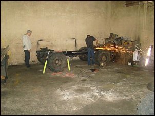

    Algumas fotos do andamento e uma foto da f do ander (mecanico nosso )

    O chassis está 33 cm mais longo 10 cm na dianteira e 23 na traseira ( ui )
    molas de toy band Pick up ...amortecedores TKS 14,5"

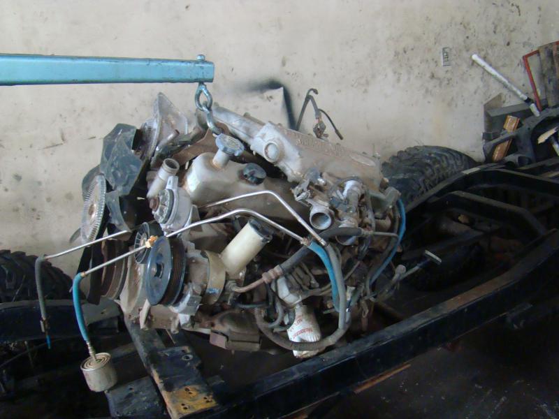

    fotos do motor

  • #284
    Citação Postado originalmente por fernandão Ver Post
    fotos do motor
    motorzinho de dentista....
    Dentista de dinossauro!!!!
    Fer, valeu de emprestar os 35'. Vc vai pro céu....talvez....

    è pra assanhar as lombrigas e pode crer que agora a barriguda vai dar show na trilha pois contem um que de jeep de gente Grande
    ir pro céu será to tentando
    fernando avise o dono da f que os jumelos sao ao contrario.......do jeito que estao eles trabalham travados.
    muito legal o carro por sinal.
