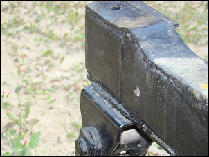

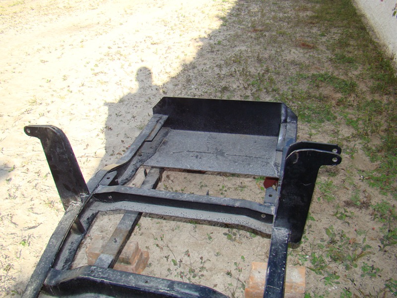

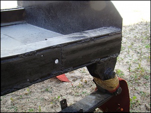

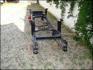

    Bom
    Como todos sabem eu comprei um chassis novo e fui buscalo
    depois de um longo tempo né guto
    bom agora devo começar a juntar todas as peças que tenho
    no mesmo local pra começar a evolução do STORM
    o que já está na mão
    Chassis aumentado e cintado em cima e em baixo ( vou ainda mecher nele pra adequalo ao meu projeto )
    Amortecedores TKS 14,5 "
    Molejos Toyota Pick UP Já instalados
    Motor 4.9 i F1000
    Radiador dA F1000
    E as peças do meu jeep
    Faltam apenas Jumelos R , o Cambio que tenho 2 em vista e ainda não me decidi qual quero a gaiola e a funilaria
    agora com o chassis aqui vou começar a adequar o mesmo ao meu projeto

    Fernandão,
    Isso vai virar um Jeep? Achei que ia ser apenas um lança-míssel instalado na Insana... Tô esperando a visita da galera pra fazer o camel!
    OBS: Qualquer reclamação quanto as soldas, devem ser feitas com o Sr. Ramiro Eli(foi ele que executou o serviço à troco de picanhas)
  • #236
    Usuário Avatar de fernandão
    01/02/2005
    Botucatu/SP
    1,649
    Citação Postado originalmente por GuTo_Cerulli Ver Post
    Fernandão,
    Vamos combinar isso !!!!
    HAHAHAHA
    Vc fala isso porque não viu a KHada que fiz quando chegeui na garagem
    esqueci de olhar a altura e ai adivinha
    fiz merda
    Cara as primeiras estão legais mas ( sempre tem um mas) com essa picanha deveria ter Algum Liquido Pois tem umas
