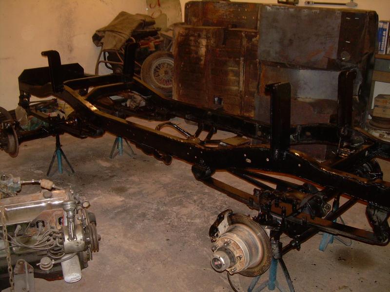

    Bem temos novidades no front
    como todos sabem ja esta mas que na hora de mexer no Jeep
    mas eu não queria ficar sem os raros momentos que posso ir pra trilha
    o que fazer
    apareceu aqui no forum uma oportunidade a qual casaria certinho com o que eu quero fazer no jeep e ai eu poderia começar a montar a nova configuração
    do STORM e continuaria usufruindo dele na trilha
    ai então chega de blablabla........
    o que eu fiz
    comprei esse aqui
    chassi sem trincas
    -reforçado em cima e embaixo com barras chatas de 2"x3/16"
    -mesa de guincho traseira
    -suportes de mola de Band já instalados
    -4 molejos de band pick up novos
    -suportes para motores chevrolet ( que serão substituidos)
    -alongado nas pontas (tem 92" de entre eixos)
    agora começarei a montar o powertrain ( 4.9 i cambio 4 marchas clark 260f e t case dana 18 3.1x1 ) instalarei as torres e os tks tudo nos diferencias originais que eu tenho , vou montar os suportes de cx de direção , guincho mecanico e etc
    para só ai parar de vez o jeep com isso eu tenho o melhor dos dois mundos
    eu reformo o jeep e faço trilha hehehehehe e nada disso precisa ter pressa posso fazer com calma pois R$$$ ta curto com essa crise
    os diferencias eu não comprei
    Miniaturas de Anexos Miniaturas de Anexos " O COISA " Cj 5 4.9i 5Marchas Tcase Toy Band chassis Alongado em Obras-chassis-92.jpg

    Show de bola o chassi, parece estar bem montado.

    Parece que sim eu mesmo não o vi pessoalmente ainda
