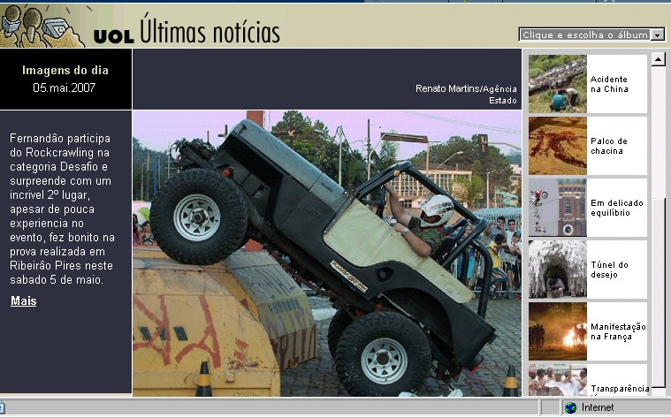

    Internet é...........
    Miniaturas de Anexos Miniaturas de Anexos " O COISA " Cj 5 4.9i 5Marchas Tcase Toy Band chassis Alongado em Obras-imagem-do-dia.jpg

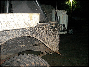

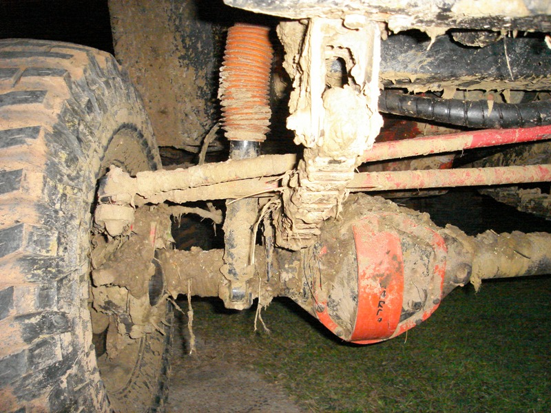

    BOM depois da prova de RC resolvi colocar as barras de direção de toyota
    bandeirantes que eu tinha aqui pra tentar solucionar o problema que tive
    na prova !!!! depois disso terminado hora de testar
    teste foi feito numa trilha aqui http://www.4x4brasil.com.br/forum/sh...ad.php?t=28877
    mas teve algumas resalvas como o terminal é mais grosso que o antigo vou ter que mecher nos hight ster pois qundo muxei um pouco os pneus eles começaram a raspar nos mesmos e a barra tambem bateu no molejo mais isso eu
    resolvi na prensa dando um grau pra cima no higt ster

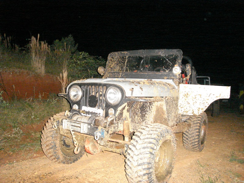

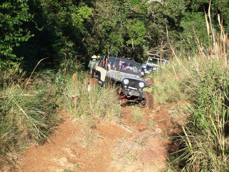

    algumas fotinhas

    Fernandão, que medida de rodas tu usa? E Que off-set? Raspa em algo?
    Eu uso rodas 15x8 off set -25 e eixos de rural agora quanto a raspar raspava quando abria toda a suspenção mas depois que troquei o paralama dianteiro por
    tuble fenders e cortei o traseiro nos testes nessa trilha não raspou mais
    e essa trilha torçe muito portatnto acho que resolvi o problema bom até
    eu inventar de trocar os pneus

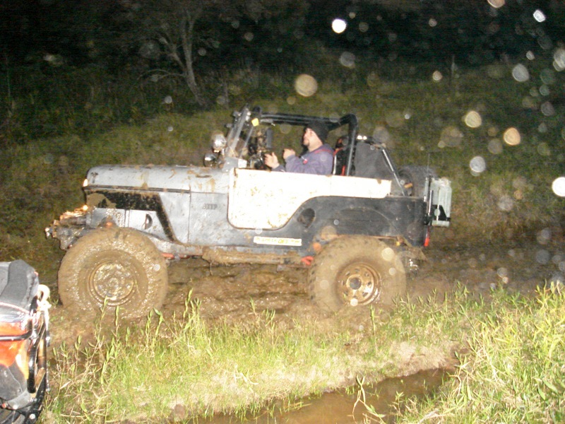

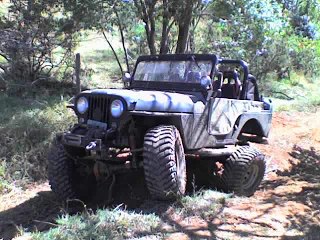

    vou colocar umas fotos do STORM nessa ultima trilha até que a sup tá trabalhando direitinho desculpe a qualidade das fotos mas são de celular Roubaram minha digital
