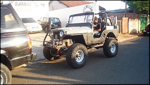

    e agora como ficou
    " O COISA " Cj 5 4.9i 5Marchas Tcase Toy Band chassis Alongado em Obras Imagens Anexas " O COISA " Cj 5 4.9i 5Marchas Tcase Toy Band chassis Alongado em Obras-30_004_840.jpg " O COISA " Cj 5 4.9i 5Marchas Tcase Toy Band chassis Alongado em Obras-25_008_644.jpg

    mais alguns " presentinhos " para o meu companheiro
    Bloqueio Full- lock IV
    Guincho ensimec 4T
    Protetores de tampa de diferencial da garra
    só estava esperando o bloqueio parar terminar a revisão dos diferenciais
    e assim SPOAR 8) o jeep agora acho que tá no final o up grade
    pois a conta do banco indica que é hora de parar
    []´s sem grana mais feliz

    so dando uma atualizada no topico com umas fotinhos do STORM
    vestido para Rock Crawling categoria desafio
    vou colocar a viatura a prova
    Miniaturas de Anexos Miniaturas de Anexos " O COISA " Cj 5 4.9i 5Marchas Tcase Toy Band chassis Alongado em Obras-tube-fenders-01.jpg   " O COISA " Cj 5 4.9i 5Marchas Tcase Toy Band chassis Alongado em Obras-tube-fenders-02.jpg   " O COISA " Cj 5 4.9i 5Marchas Tcase Toy Band chassis Alongado em Obras-tube-fenders-03.jpg

    pessoal apareceu uma oportunidade e eu fui obrigado a trocar
    os sapatos do STORM
