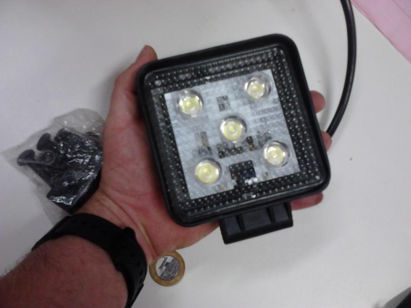

Como prometido, um breve review desses farois:
work lamp Picture - More Detailed Picture about 2012 alibaba express Super bright!High quality new arrival aluminum housing 15w 4x4 auto led off road work lamp,work light Picture in Racing Grills from Guangzhou Jianguang Lighting Co., Ltd.
O acabamento é bem robusto e aparentimente aguenta muita "porrada", coisa comum no fora de estrada! (Rimou!!!!!) É feito de aluminio o corpo e a frente acho que seja policarbonato.
Aparenta ser pequeno na foto, mas é só na foto, ele até que tem umas dimenções um tanto grandes, sobra espaço para mais leds. Acredito que o fabricante aproveite essa carcaça para outros farois com mais leds.
Comprovem o tamanho:

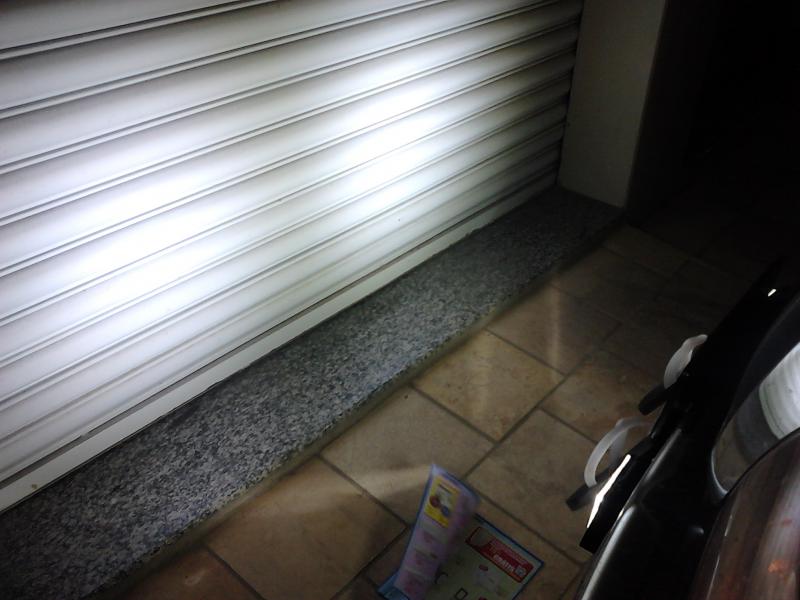

Seu facho é bem aberto, como o farol baixo do carro, só tem mais brilho e é na cor branco frio.
Anexo 370953

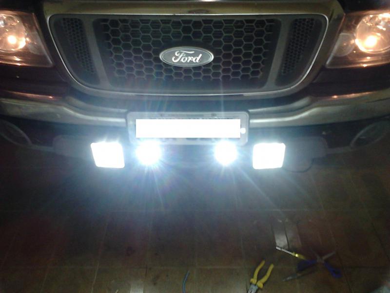

2x 15w Leds
Anexo 370963
2x 15w Leds + 2x 10w leds
Anexo 370964
