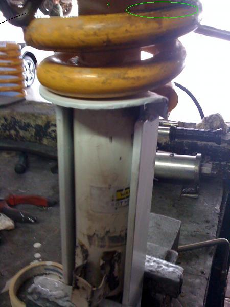

    Edubelem, os calços não são colocados em cima da mola fazendo com que ela comprima, é colocado na parte superior do conjunto mola e amortecedor. A compressão da mola permanece a mesma. Nesse link tem um video que mostra a instalação de um kit para Frontier http://www.readylift.com/c-109-front...wd-25f15r.aspx .
    O que poderia acontecer é que o batente de final de curso na compressão, após o lift, ficou pequeno e assim a mola seria totalmente comprimida encostando todos os elos e anulando seu efeito de amortecimento transferindo a carga diretamente ao prato do amortecedor. Acho difícil isto acontecer sem que a Ironman soubesse.
    Não sei porque tanta insistência se o cara já disse que estava sem os calços. Vi o carro dele aqui em Curitiba e não tinha calço nenhum nem jumelo maior.
    Acho muito importante discutirmos para tentar descobrir a causa do problema e não ficar tentando desmentir o que um ou outro esteja falando e criando confusão.

    Citação Postado originalmente por edubelem Ver Post
    Que mola confort nada, nem uma mola pode chegar o final, isso ai foi um senhor calço de uns 5cm que ele colocou p arrepiar no MMS e deu essa ...
    E quer saber de uma coisa, fui!!
    Daqui a pouco eu vou parecer o rezende Df...
    Quem entendeu, entendeu quem não entendeu é por que não quis entender...
    Abs,
    EduBelem,
    Mais uma vez o Senhor esta equivocado!
    Os calcos que mandei fazer são de uma polegada (cada). Portanto, 2.5cm (e não 5cm como o Sr. afirmou)!
    Outra coisa...
    Eu já expliquei de onde vem tais marcas entre os elos das molas. Alem disto, lembre-se que rodei (após a quebra dos pratos dos amortecedores), com a Picape ate encontrar uma oficina com a Picape "socando" em cada lombada e irregularidade do piso.
    Só isto já seria suficiente para explicar tais marcas.
    Com o Kit IronMan a Picape já esta 2 polegadas (5cm) mais alta. Seria inconsequencia minha querer levanta-lá mais 5cm (com calcos)!
    Eu teria um aumento de 10cm em relação ao original. Isto, alem de "forcar" a homocinetica, prejudicaria MUITO a estabilidade da Picape.
    E, não estou disposto a abrir mão, desta forma, da segurança só para deixar a Picape mais alta!
    E, por ultimo, quem não quis recorrer a "Garantia" fui eu.
    Eu abri mao de ter os amortecedores trocados em Garantia. Então, que motivos eu teria de esconder se eu tivesse colocado calcos se o único "prejuízo" que eu teria com isto seria a perda da Garantia (perda esta que fui eu quem abriu mão) ???
    Basta ser um pouquinho esperto para perceber que suas "elocubracoes mentais" + "provas irrefutáveis" não fazem o menor sentido!
    Obrigado por sua atenção e por compartilhar conosco o seu "ponto de vista".
    Depois do incidente, digo que realmente ele tenha tirado, mais a mola esta de prova, abre a foto dele, a que eu editei ficou pior, mais dá p ver nitidamente que a mola comprimiu até o max, ou seja as espirais vinham encostando uma na outra a algum tempo.
    Mesmo assim, au afirmo que ele vôo ou passou direto em algum lugar, deve ter sido uma barbeiragem absurda, p/ quebrar justamente os dois ao mesmo tempo.
    Abs,
    EduBelem...
    Tenho que admitir: Voce realmente sabe ser criativo!
    Lembro-me daquele cartoon "O Fantastico mundo de Bobby" (Risos).
    Mas,
    Sinto muito por desiludi-lo. Infelizmente não houve nenhuma grande emoção... Nenhum salto, voo ou barbeiragem.
    Apenas uma falha de projeto ou material de ma qualidade da IronMan!
    E, as marcas nos elos das molas já estão mais que explicadas do porque apareceram!
    Lembrando que esta cor amarela e tinta, e arranha! Principalmente quando comprime-se as molas (para instala-las), ou quando rodamos com o carro "socando", com os pratos dos amortecedores quebrados!
    Com tamanha criatividade, você daria um bom escritor!

    Citação Postado originalmente por Carlos Monaco Ver Post
    pessoal entendo um pouco de parte eletrica, mas não sou mecanico e não entendo muito de suspenção (apenas qdo cortava molas de carros, antes de saber o gosto de dirigir um pkp), mas acho que os elos das molas estão mto próximos, não consegui ver nenhum sargento comprimindo a mola para deixar esses dois últimos elos tão próximos, aos entendidos poderiam dizer se foi erro de projeto ou é assim mesmo (só aprendendo com os mestres)
    Bruno vc nunca percebeu nenhum barulho de fim de curso na suspenção????
    Barulho de fim de curso eu não percebi.
    Mas as molas "rangem" bastante, boa parte do tempo em pisos irregulares (os elos esbarram sempre uns nos outros)!
    E, nesta foto a mola não esta comprimida. Os elos são, originalmente, muito proximos (como você mesmo percebeu).
    Erro de projeto ????
    Pode ser sim !!!!

    Citação Postado originalmente por Bruno Sander Ver Post
    ...(os elos esbarram sempre uns nos outros...
    Jeison Krauspenhar .'.
  • #60
    Usuário Avatar de Bruno Sander
    09/12/2004
    2,400
    Pois e JeisonK...
    Imaginei que isto ocorria (sempre em pisos irregulares) devido ao fato das molas serem modelo "Confort", portanto, muito "macias"...
    Mas, pelo resultado, parece-me que não era pra ser assim!
