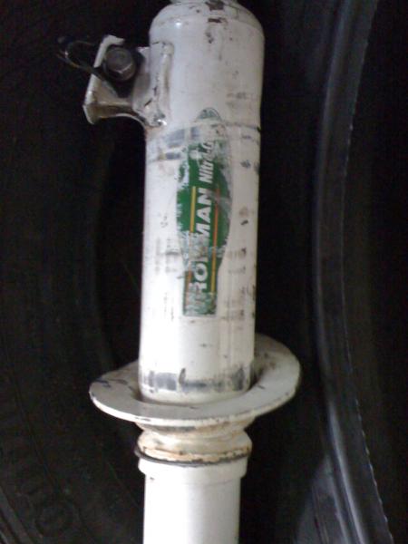

    [B]INFELIZMENTE, O KIT IRONMAN (na minha Capitú), TAL COMO VEM DA FÁBRICA DA IRONMAN, NÃO AGUENTOU![/B]
    Foi necessário fazer um reforço "by Sander"...
    O prato do amortecedor IronMan quebrou, de ambos os lados, de repente, dentro da cidade, logo após passar por um quebra molas e a Capitú "arriou"!
    Achei o prato destes amortecedores feitos de um material muito fininho e com uma solda bem "meia boca". Deveriam ser tão reforçados quanto os Bilstein (basta colocar um ao lado do outro que percebe-se o quanto o "corpo" do Bilstein são MUITO mais reforçados!).
    A solução que encontrei foi levar os IronMan num Torneiro e fazer um "Reforço animal". Acho que, pelo menos os pratos agora aguentam!
    O Bilstein aguentou MUITO bem e não foi necessário tal reforço, PORTANTO, como eu disse, na minha opnião pessoal, o BILSTEIN É BEM SUPERIOR AO IRONMAN... (Taí as provas fotográficas)!
    Lembrando que o IronMan quebrou comigo, de ambos os lados, no asfalto!
    E a Picape estava vazia, sem guincho e devagar. Ele não suportou o peso da própria picape para o qual foi projetado.
    Seria um erro de projeto ou eu que dei azar mesmo ????
    E, olha que com o IronMan ainda não fiz nem um décimo com o que fiz com os Bilstein...
    Agora, com os reforços que coloquei nos IronMan acho que eles ficaram "melhorzinhos".
    Ps. Lembrando que quando eles quebraram, tive completa assistência do Serjão, que disponibilizou-me um par de amortecedores novos e ainda alguém para levá-los, naquele momento, onde eu estivesse!
    Portanto, no quesito assistência técnica no Brasil, o IronMan vale mais a pena que os Bilstein!

    Bruno, parabéns pelo relato feito com a razão e não com a paixão....
    Vc passou na lombada normalmente ou passou sem brecar? (normalmente faço com minha S10)
    Essses amortecedores vc mandou de volta para o Serjão para que ele mandasse para a fabrica analisar se foi erro de projeto, ou simplismente um azar, ou vc fez o reforço nos que deram problema????

    Arriaram OS DOIS LADOS AO MESMO TEMPO??? No asfalto? Vc passou na lombada a quanto? ...e depois de fazer o quê com a pkp?

    Quando fiz o comentário acima foi pensando nisso. Os dois lados ao mesmo tempo? No asfalto? Por isso que falei. Algo muito estranho ocorreu neste caso.
    Pode ser erro da peça, sim. Claro que pode. Mas dois lados, ao mesmo tempo, mesmo problema?

    a) voce poderia destacar nas fotos onde foi feita a nova solda/reforço
    b) Isso poderia ter acontecido devido a etapa do MMS CTB? Vc disse que em trechos de 18 passou a 50..... As vezes tambem faco isso pelo atraso, mas nunca tive problemas, sempre que volto do MMS o pior que acontece são braço pitman e auxiliar com folga....
