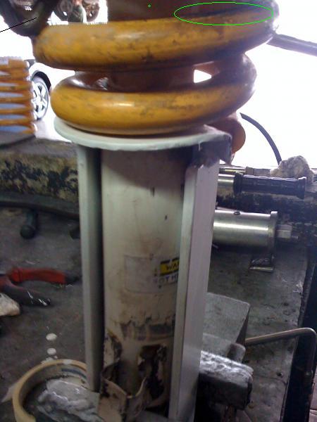

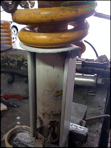

    Depois do incidente, digo que realmente ele tenha tirado, mais a mola esta de prova, abre a foto dele, a que eu editei ficou pior, mais dá p ver nitidamente que a mola comprimiu até o max, ou seja as espirais vinham encostando uma na outra a algum tempo.
    Mesmo assim, au afirmo que ele vôo ou passou direto em algum lugar, deve ter sido uma barbeiragem absurda, p/ quebrar justamente os dois ao mesmo tempo.

    Citação Postado originalmente por edubelem Ver Post
    Muito bem, não sou detetive mais dêem uma olhada na mola do sandy e o local que demarquei se trata de uma marca em que a mola vem se apoiado nela mesma, ou seja o calço que o Bruno colocou foi muito grande provocando uma compressão completa da mola antes de bater no batedor, resumindo a própria mola do carro era o batedor com isso forçou o conjunto p baixo e danificando a bandeja de mola, motivo esse que muito provavelmente, ele se recusou que um representante da iron man fosse verificar, não tenho interesse algum em defender ou deixar de defender a iron man ou muito menos o Holanda, mais o fato é que estamos em um fórum e o mínimo que se espera de um integrante é um pouco de honestidade e humildade em dizer que errou ou que teve prejuízo e não sair por ai arranjando culpado. Depois dessa eu acho que esta provado que os relatos desse rapaz sejam realmente duvidosos ou pelo menos suspeitos.
    É por esses e outros integrantes que eu tenho andado meio sumido, assim como outros participantes que tinham muito mais informações técnicas do que esse rapaz.
    Abs,
    EduBelem...
    Graças ao bem da Humanidade você não e nenhum detetive!
    Qualquer "mecânico meia boca" sabe que, para se instalar um Kit Coil-Over na Picape e necessário comprimir as molas para encaixa-las junto com os amortecedores na Bandeja + braço da suspensão (no caso da Iron-Man, usa-se um encurtador de molas hidraulico).
    Ao se comprimir as molas, um elo fica sobreposto ao outro, arranhando-o e "marcando-o".
    Portanto, tai a "explicação" para a tal "prova irrefutável" que você postou, meu caro Watson (Risos)...
    Não tenho porque inventar que coloquei ou deixei de colocar calcos!
    Ate agora tenho relatado em detalhes todas as alterações que fiz em minha Picape. Em detalhes! E, sempre digo o que fiz, o que vou fazer e o resultado do que fiz.
    E, os calcos dianteiros ainda não coloquei.
    Sinto desapontar sua "investigação"!
    Ps. Não quis amortecedores novos pelo fato de ter visto que a falha do projeto deste kit U
    IronMan não seria solucionada trocando os amortecedores por outros iguais.
    E trocar seis por meia dúzia!
    Preferi reforçar tudo com uma solda mais eficiente e colocar as "muletas".
    Pelo menos, ate agora, agüentou!
