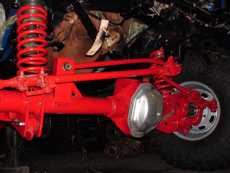

    Errata!!!!!!!!!!!!!!
    Postado originalmente por equipeminas4x4 Ver Post
    Vamos lá então Gilvan,
    Agora que já zuei pra K7, vamos falar sério.
    Vc montou esse munhões de cabeça pra baixo. Isso só não vai arrebentar, pois seu carro não vai andar em linha reta nem que a mosta branca de olhos azuis apareça no saco do papai noel, te trazendo um RockBone de presente.
    O eixo não está apoiando em cima do munhão, como deveria. Veja as fotos. A primeira é a cagada q vc fez, a segunda é a foto de cabeça pra baixo como deveria ser.
    Vc ainda pode dar sorte de ter montado a bola do dif. errado. Te falaram que a bola tem lado certo pra montar né??? Vai ter q cortar os munhões e soldar novamente. :parede: :parede:
    Com relação à suspensão, já que vc não tem tempo de procurar ou estudar o funcionamento dela, achando q é só ligar umas barras e pronto, vou te dar uma dica. A função do triângulo em uma suspensão, é beeeeeeem diferente da função de uma barra panhard. :parede: :parede:
    CONCLUSÃO: Não basta tirar o triângulo e colocar a barra panhard. :putz: :putz:
    Mas ainda bem que vc tem dinheiro pra fazer um eixo mais barato que o ROCKBONE, imagina se faz monte de cagada e tem q refazer tudo vivendo de salário no final do mês.:concordo: :concordo: :concordo:
    []´s... ajudando o amigo antes q ele se machuque no 1º teste do Monster.
    Ta vendo marcel...Como você consegue ser sério quando quer de vez em quando!!!
    Concordo com voce, realmente fiz cagada..humildemente aceito as suas e as demais criticas dos colegas do Forum...
    Agora só não entendo porque você não foi claro nesta explicação desde o começo, se você já tinha detectado o meu erro...Foi só sacanagem???
    Algumas pessoas inssistiam em dizer que tinha "ALGO" errado, porem nunca dizendo claramente oque!!! Eu devo ter sido muito burro em não entender,
    ou quem tentou explicar é péssimo para explicar alguma coisa, va saber...
    Mas não tem problema, graças a você, já conferi na f4000 a posição correta e já mandei retirar o eixo do carro para correção, vou gastar ainda
    hoje mais um quilo de arame na MIG invertendo os munhões e amanhã já deve estar pronto, pois o serviço ja está sendo feito pelo, Ivan e não vai atrasar muito o cronograma.... e AINDA BEM QUE COMPREI TINTA VERMELHA DE SOBRA.
    Tem mais algum erro Marcel???
    Se tiver, por gentileza poderia me dizer de forma clara, do alto do seu saber,
    o que seria?!?!?! ...e como poderia corrigir de uma forma didatica e simples para um mané como eu entender??? E caso não tenha mais nada, diga também!
    Quanto a bola do diferencial, pelo que verifiquei está correta...Veja nas fotos se concorda???
    SUJEITINHO NOJENTO!!! /
    E você Rogério... Não precisa ir muito longe, aqui está o que você procurava.
    O eixo da F4000, fazer o que..........................................

    equipeminas4x4
    Gilvan,
    Vc tem preguiça de ler, é cego ou é BURRO??:?: :?: Lê minha MSG completa, pra eu não ter que escrever de novo. :parede: :parede:
    Com relação ao munhão, tem monte de gente falando que tá de cabeça pra baixo, mas vc só entende com desenho né?? É BURRO mesmo. :mrgreen: :mrgreen: :mrgreen:
  • 10/10/2006, 14:04
    equipeminas4x4
    Postado originalmente por Gilvan Costa Ver Post
    Se vc conferiu igual o munhão, 1 eixo vai empurrar pra frente e o outro pra trás........ :parede: :parede: :parede:
    Já pensou??? Isso sim é um conceito inovador. :mrgreen: :mrgreen: :mrgreen:
    []´s... aguardando agora a explicação do milagre da multiplicação do vão livre ou mesmo uma foto com a trena, igual vc tirou do pneu. :concordo: :concordo:

    equipeminas4x4
    Gilvan,
    O Rogério e o Fernando, estão te chamando de BURRO, mas de uma forma mais simpática. :mrgreen: :mrgreen: :mrgreen:

    Rafael_Reis
    Falando em suspensão... só não entendi uma coisa.
    O que vai impedir o eixo de girar sobre ele mesmo?
    No conceito de radius-arm os links são fixados ao eixo em dois pontos (engesa, trolha, samuca feixe, etc). Nessa suspensão ai os links são fixados em um único ponto cada um junto ao eixo, e como não tem triângulo superior, ou links superiores. Desse jeito, quando acelerar, o eixo vai girar puxando o cardã... ferrando a t-case e por ai vai. Acho que vale a pena uma olhada com mais atenção nisso Gilvan.
    Abração,

    leovalle

    Gilvan,
    Vai ficar bom sim mas tem um erro fatal na suspensão dianteira que na 1ª acelerada vai quebrar muita coisa na frente. O Marcel tá te avisando isso a dias. Conserta isso, que a panhard pouco vai atrapalhar, mas vai.
    Repassa o seu "projeto" e vai ver que falta coisa no eixo dianteiro.:concordo:

    FernandoRisso
    Rafael,
    Vamos esperar a resposta do Gilvan, mas o eixo não gira hj (parado e sem torque) pq há 2 pontos de fixação nos braços inferiores no suporte do eixo, porém estão alinhadas na parte inferior do eixo e não em ângulo (frente e atrás do eixo) como em um Engesa ou Troller.
    Isso pode não funcionar, mas vou esperar o Gilvan acelerar e se funcionar, anoto mais uma no meu caderninho, junto com a suspensão traseira do Kalango e do Velociraptor... :D

    leovalle
    Postado originalmente por Rafael_Reis Ver Post
    Abração,
    Gilvan,
    Essa é a informação que já tava no texto do Marcel, que o Rafael colocou de uma forma didática pra pessoas mais teimosas entenderem. Do jeito que está, o eixo dianteiro vai girar e moer tudo. Ou fixa em 2 pontos ou coloca mais 2 braços, substituindo o triângulo.
    Pena a gente ter de contar e perder o show :mrgreen:

    Rafael_Reis
    Postado originalmente por FernandoRisso Ver Post
    Vamos esperar a resposta do Gilvan, mas o eixo não gira hj (parado e sem torque) pq há 2 pontos de fixação nos braços inferiores no suporte do eixo, porém estão alinhadas na parte inferior do eixo e não em ângulo (frente e atrás do eixo) como em um Engesa ou Troller.[]'s
    Editei aqui pq olhando as fotos do eixo naquela explicação sobre os munhões que o Marcel deu (e muito bem... OPA!) reparei que tem 2 pontos de fixaçãO NO EIXO. POREM, são em linha, acompanhando o link. Acho menos ruim que um ponto de fixação só, mas duvido que aguente. Uma solução simples seria colocar um link superior de um dos lados como no wrangler, ou entao fazer logo uma 5-link.

    FernandoRisso
    Eita rosca, mineiro com gaúcho, tá bagunçado o negócio aqui... :D :D :D
    Note que nos suportes inferiores há sempre 2 furos e nesta foto aqui http://www.4x4brasil.com.br/forum/at...5&d=1160439975, vc pode notar 2 parafusos fixando 2 buchas, presta atenção, no canto esquerdo, é quase virtual, como o nosso querido presidente Lula, mas está ali. :D :D
