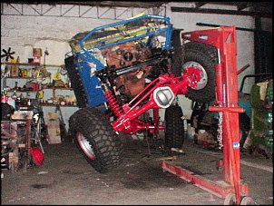

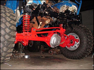

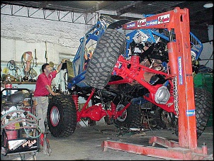

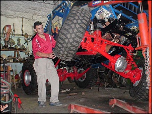

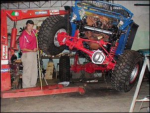

    O Eixo Dianteiro Ficou Pronto!!!
    Bom gente, são tantas criticas, tantos conselhos legais...outros nem tanto.
    Algumas gozeiras, suposições erradas...Alguns mal-entendidos, duvidas...
    Mas aos trancos e barrancos eu finalmente, e com muito orgulho,

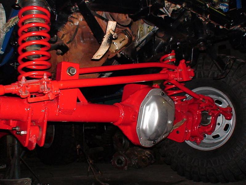

    terminei o meu eixo dianteiro Dana 70 "Super Traction By Gilvan Costa".
    Para quem não entendeu muito bem a foto do eixo quando estava sendo pintado em cima de um cavalete, colocado de qualquer maneira, sem preocupação com angulos e coisas do genero, agora com a sequênciua de fotos que vou postar a seguir, talvez entendam melhor...
    Quanto ao angulo de caster, esta perfeito, copiei o mesmo angulo do eixo anterior da cherockee que usava.
    Quanto aqueles discos, ou pratos, que estão "emcima" do eixo, são mesmo
    para fixação das molas.

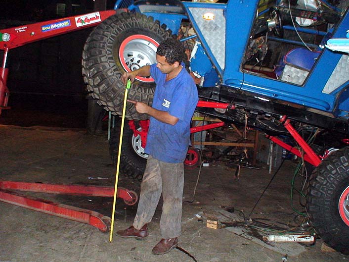

    Quanto a barra panhart, nestas fotos todos poderão ver que ela está trabalhando pefeitamente alinhada com a barra de direção, sem forçar absolutamente nada e não limitando o curso também.
    Levantei a roda do chão com o macaco girafa até 1,20mt do chão, medido na base do pneu, como provam as fotos, e só parei porque as molas iriam escapar dos suportes, me obrigando a limitar a abertura neste patamar, devido as molas...e não pela panhart, que foi perfeitamente estudada e respondeu ao teste pratico exatamente como previamos...
    E ainda um pouco melhor!!!
    Desculpe Marcel!!! Mas a barra funcionou super bem e acima das espectativas!!! Ainda bem que eu não copiei a sua né?!?!?!/
    Franco, quanto ao RockBone 44/70...Sei perfeitamente da sua capacidade
    profissional e seu vasto conhecimento, que felizmente você coloca a serviço
    de todos nós offroaders do Brasil inteiro.
    tenho certeza que você seria capaz de produzir um super-hiper-mega-eixo
    oara o Monster.
    Mas, pelo menos deixe que eu teste o brinquedo para saber se eu fiz merda...
    Ou acertei em alguma coisa.
    Acho que alguma coisinha eu acertei...Mas sei que só os testes praticos nas pedreiras, de pé embaixo e sem dó de acelerar é que provarão isso.
    Mas veja bem Franco...Se tiver de ´pedir socorro a alguém, pode ter certeza
    que você é o primeiro nome de minha lista.
    E esse dia do "VAMOS VER" ta bem pertinho!!!
    Quarta feira que vem o Monster já sai da oficina Mecanica Miranda, do Ivan Miranda, que está fazendo um excelente trabalho e vai para a World Scap fazer os escapes 6x2 em aço inox, na quinta vai para a MG Cardâs,
    re-dimencionar os cardãs e lá para Sexta, vai para uma temporada na oficina
    do Adriano, Almeidas 4x4, para fazer o funcionamento do motor, que ele jura gastar apenas 2 dias para fazer...?!?!?!?!?!?
    Depois por ultimo uma revisão na parte elétrica com o Doidinho lá da Auto Elétrica Brigadeiro, pois a fiação toda esta uma bagunça dos infernos...
    Bom gente, confiram as fotos daqui pra frente e vejam o que acham....
    As próximas agora, só quando ele já estiver rodando nas pedreiras..........
    E obrigado...OBRIGADO MESMO a todos que me deram bons conselhos e dicas,
    aqueles que nada disseram de interessante e só me encheram o saco,
    obrigado também pela visita.
    O Forum foi uma fonte infinita de informações e se mostrou uma verdadeira ferramenta de utilidade ilimitada para quem como eu e tantos outros deciodirem construir suas próprias maquinas do seu jeito e no seu estilo...
    Em fim realizar seus sonhos, como eu estoun realizando o meu com o Monster.
    VALEU MESMO GALERA!!!!! (...Mesmo aqueles que me criticaram)
    Claro que este tópico continua... aguardem as novas fotos do Monster andando!!!
    Miniaturas de Anexos Miniaturas de Anexos -dsc00085-menor.jpg   -dsc00086-menor.jpg   -dsc00087-menor.jpg   -dsc00088-menor.jpg   -dsc00089-menor.jpg

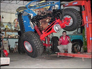

  • #399
    Mais Fotos............................................. .................................................. .................................................. ......................................
    Miniaturas de Anexos Miniaturas de Anexos -dsc00091-menor.jpg   -dsc00092-menor-roda-esq.jpg   -dsc00093-menor.jpg   -dsc00097-menor.jpg   -dsc00100-menor.jpg

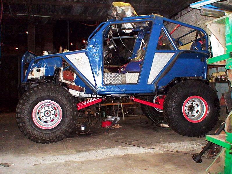

  • #408
    Citação Postado originalmente por leovalle Ver Post
    Gilvan,
    Vc é tão exagerado que o cara pensou que a Girafa era uma parte do carro.
    Que sabe Léo!?!?!?
    Até que seria uma boa idéia adaptar uma girafa daquelas no Monster,
    já pensou a utilidade??
    Vou pensar nisso!
    E mais uma coisa... EXAGERADO!!! Foi o cazuza.
    Afinal... Se não doer muito, você gostou do resultado da suspensão???
    Claro que nem chega aos pés da suspensão do Velociraptor...
    Mas ficou até legalzinho né??? Da até para brincar nos pedregulhos da Skol!!!
    Lembra que eu falei do comparativo do comportamento da suspensão,
    que faria quando estivesse tudo pronto???
    Comparando alguma possivel perda, ou diferença do sistema anterior de trapézio, com o atual de barra panhart???
    Veja as fotos abaixo e compare....
    Acho que não perdeu muito! E olha que a trazeira está na reta!!!
    Miniaturas de Anexos Miniaturas de Anexos -dsc00093-menor.jpg   -dsc01642-menor-03.jpg   -dsc00119-menor.jpg
