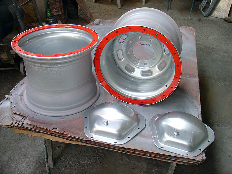

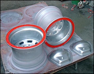

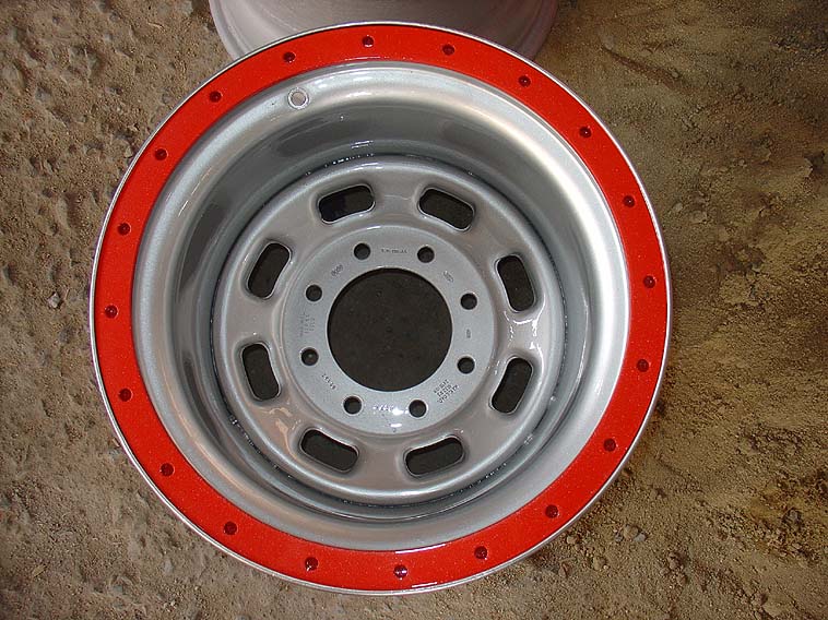

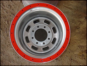

    E aí Galera... Só uma palhinha, vejam como ficaram as novas rodas
    de 12" aro 16 do Monstrinho...
    ... SIM!!! Até a borda de reforço vermelha é perolizada,
    pelo menos até a primeira raspada em alguma pedreira por aí,hehehe...
    Amanhã vou montar nos novos pneus 39 e posto por aqui o conjunto montado.

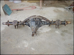

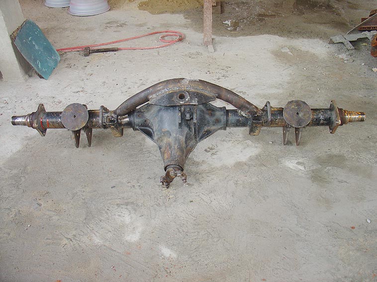

    o eixo trazeiro, que aparece aqui desmontado e ainda preto,
    já foi pintado de vermelhão (Bem discretinho) e já está no carro...

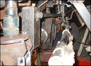

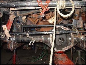

    Na sequência a barra Panhart que estou usando em substituição ao triangulo
    da dianteira.
    Mudança feita para ganhar maior estabilidade direcional e precisão na dirigibilidade... Na traseira continua o triangulo com pivô central mesmo.

    ...o eixo trazeiro, que aparece aqui desmontado e ainda preto,

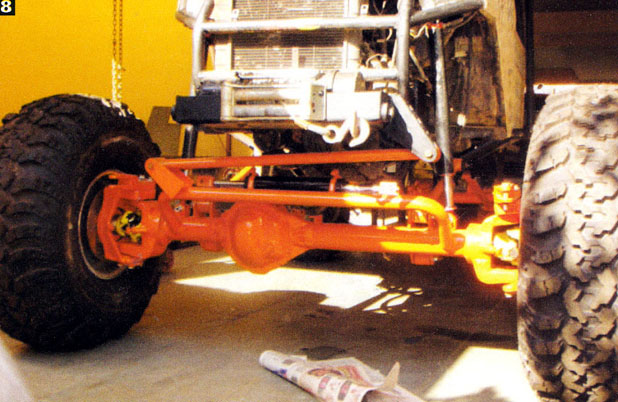

    O eixo dianteiro já foi também para a seção de pintura,
    com previsão de entrega até Segunda que vem.
    Na sequência, durante montagem na segunda feira passada a
    da dianteira.

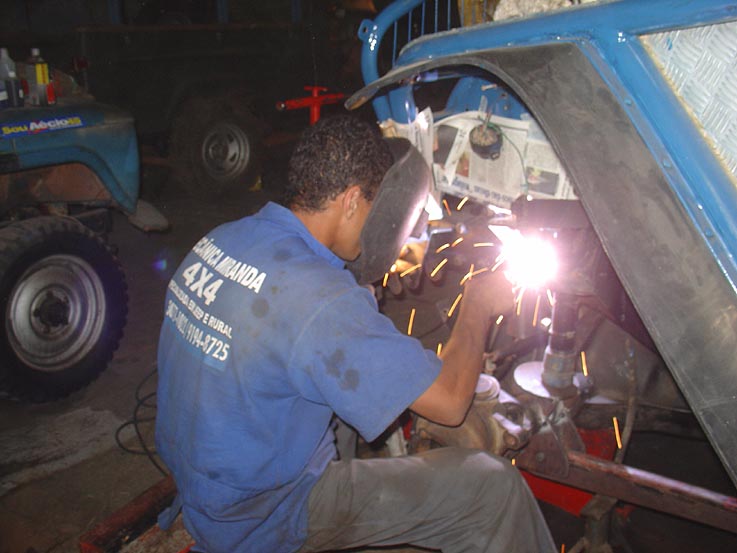

    E a galera continua metendo solda pra todo lado...

    Onde vc aprendeu fazer barra panhard???

    Essas rodas ficaram show!

    Esses aros perolizados de borda vermelha, sei não.......meio gay....e os suportes do Panhard tambem, poderias caprichar um pouco, né, e vé se a barra não bate na tampa qdo encolhe a suspenção. Pelo foto parece que sim. Por isso os originais do Engesa tem uma curva....

    Citação Postado originalmente por equipeminas4x4 Ver Post
    GIlvan,
    Que isso Marcel?!?!?!
    Eu aprendi com quem sabe pra KCT... AQUI hó..........................
    MEU IDOLO "QUASE" PEEFEITO!!!
