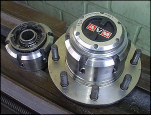

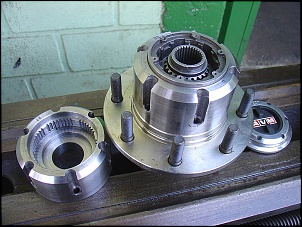

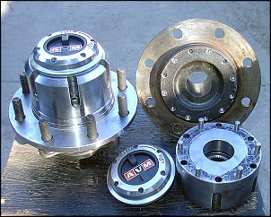

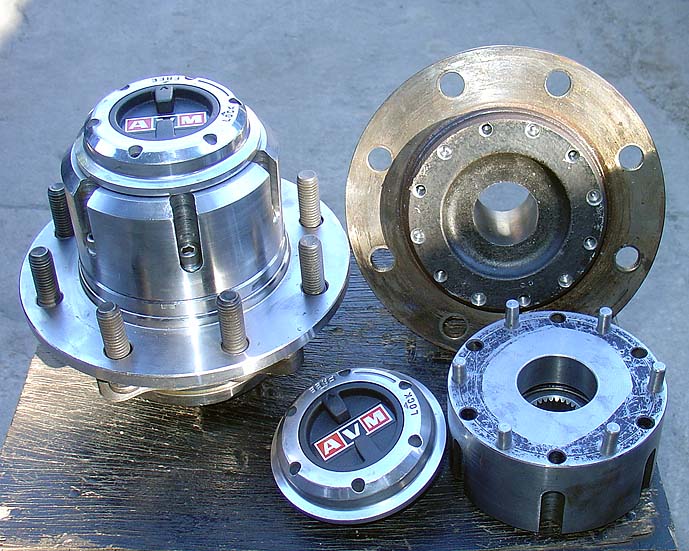

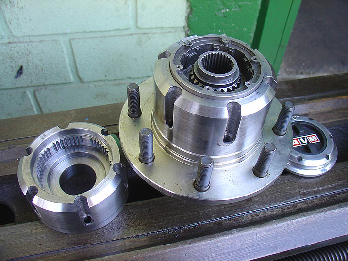

    Gil me de uma luz, qual é o modelo de roda livre que vc ta usando ?
    Afonso, as rodas livres são as AVM para Dana 60 de exportação,
    turbinadas com o kit para 35 estrias fabricado pela Ensimec,
    possibilitando o uso de eixos ainda mais parrudos.

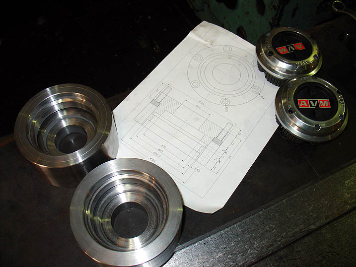

    O flanges estriados, onde as RL são fixadas, eu idealizei e pedi a um amigo,
    o Sinésio da Hidraumaster, que também é jipeiro, e mexe com uma empresa de usinagem, para passar o projeto para o papel e fabricar as peças para mim.
    Aqui no Brasil, você só consegue estas rodas livres, apesar de serem fabricadas aqui, com o Edu Piano da Território 4x4 em Sampa e seu preçinho é R$ 800.00 o par... Fora o up grade da Ensimec, que sai por mais uns R$200.00.
    Lembrando que está empresa também vende no Brasil
    os Dana 60 completos para adaptação nas F 250, 350 e 4000,
    razão pela qual tem as rodas livres como peças de reposição.
    A quem interessar, um eixo desses esta sendo vendido pela Território,
    por algo em torno de R$12.000.00 nas relações 41x9, 41x10 e 41x11.
    Usado em conjunto com o Dana 70 trazeiro das F350, fica um conjunto
    bestial!!!
    Só para relebrar confira algumas fotos do sistema, ficou parrudo pra KCT!......
    Note nas fotos, que além dos seis parafusos de fixação, usei mais 6 pinos
    feitos em aço-prata, um aço extremamente resistente, formando 12
    pontos de travamento da roda livre no cubo, para aguentar a presão
    dos Sapatões enormes da Maxxis.

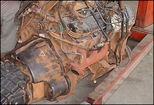

    Marcelo, as sondas ficam logo na saida do coletor, bem antes do catalisador,
    que não vou usar. (Veja a foto e desculpe o barro)
    Na verdade, usarei um escapamento 6x2 equalizado de 2" em aço inox, silenciado apenas por dois abafadores tipo charuto, ou como dizem, (de Alfa),
    um para cada lado... Vai ficar um ronco grosso, poderoso e imponente,
    sem ser estridente, estou copiando o mesmo esquema feito pelo meu amigo Zé Afonso, que usa este tipo de escapamento em seu Wllys, com mecanica de Blazer 4.3 V6 e ficou falando bonito pra danar... V8 perde longe!
    O detalhe interessante, é que, como os bons instrumentos musicais feitos com materiais nobres, o que da afinação e textura perfeita do som,
    é justamente o cano de aço inox.... Tinha que ser o mais caro,né!?
    Se usar o comum de ferro o som sai rachado e estridente... é Foda!
    Mas valeu a dica!!!

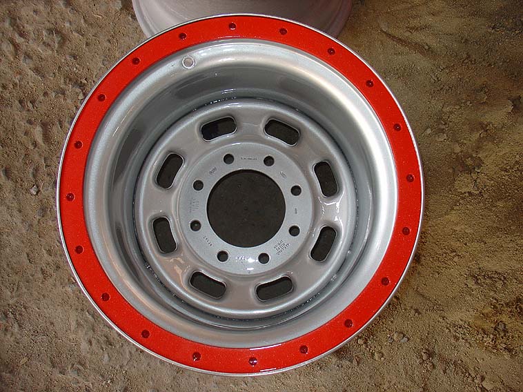

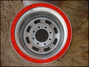

    Falando nisso, os beadlocks são apenas virtuais ?
    Elmer e demais companheiros!
    Quanto aestes anéis vermelhos colocados nas rodas,
    não se trata de um Bead Lock, seja Virtual...Tunning...de mentirinha...etc e tal! Eles não tem pretenção nenhuma em se assemelhar a um BL.
    Trata-se apenas de um reforço estrutural que achei por bem colocar na roda,
    devido a mesma ter sido bastante alargada, para 12", ficando muito profunda
    e portanto com a borda um pouco mais fragilizada... Fato corrigido.
    Aquele disco tem portanto função estrutural de reforço...Apenas isso.
    Além do mais, admitam turma.....Ficou bonitinho! Não ficou???
