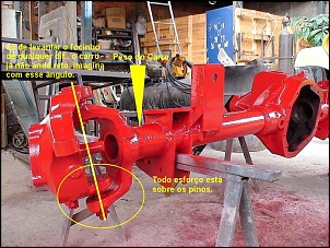

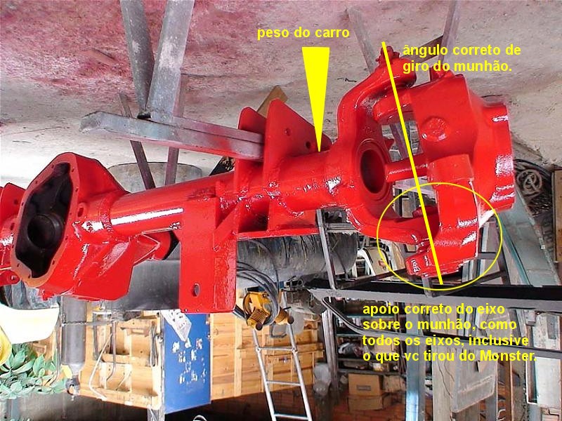

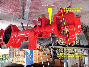

    Vamos lá então Gilvan,
    Agora que já zuei pra K7, vamos falar sério.
    Vc montou esse munhões de cabeça pra baixo. Isso só não vai arrebentar, pois seu carro não vai andar em linha reta nem que a mosta branca de olhos azuis apareça no saco do papai noel, te trazendo um RockBone de presente.
    O eixo não está apoiando em cima do munhão, como deveria. Veja as fotos. A primeira é a cagada q vc fez, a segunda é a foto de cabeça pra baixo como deveria ser.
    Vc ainda pode dar sorte de ter montado a bola do dif. errado. Te falaram que a bola tem lado certo pra montar né??? Vai ter q cortar os munhões e soldar novamente.
    Com relação à suspensão, já que vc não tem tempo de procurar ou estudar o funcionamento dela, achando q é só ligar umas barras e pronto, vou te dar uma dica. A função do triângulo em uma suspensão, é beeeeeeem diferente da função de uma barra panhard.
    CONCLUSÃO: Não basta tirar o triângulo e colocar a barra panhard.
    Mas ainda bem que vc tem dinheiro pra fazer um eixo mais barato que o ROCKBONE, imagina se faz monte de cagada e tem q refazer tudo vivendo de salário no final do mês.
    []´s... ajudando o amigo antes q ele se machuque no 1º teste do Monster.

    eu te disse, eu te disse, eu te disse, mas eu te disse, eu te disse, te disse, te disse, eu te disse.
    é exatamente o que o marcel falou que eu já havia dito la atras.
    no meu jeep, o ângulo do munhão faz assim: / \ no monster tava fazendo assim \ /. achei que estava invertido, além do que o peso fica "pendurado" nos pinos e não apoiado nos munhões.
    mas, houve a insistência de que estava certo, preferi me calar.
    estava a procura de uma f4000 pra conferir se é assim mesmo, pensei: talvez em caminhões seja diferente, apesar de não ver lógica nisso.
    liga não, nada que um disco de corte e umas soldinhas não resolvam.
    abraços.
