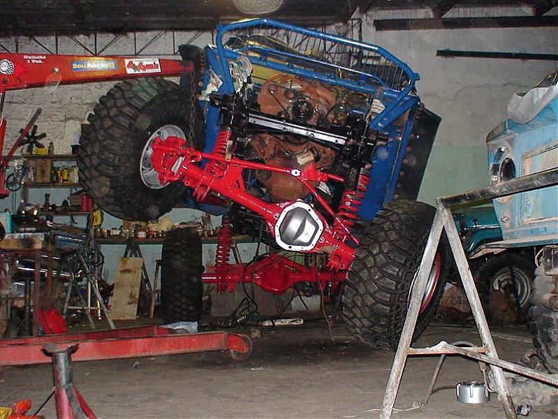

    Gilvan Costa
    5 Anexo(s)
    Postado originalmente por Elmer_Jeep Ver Post
    Postado originalmente por Sandro Tannuri http://www.4x4brasil.com.br/forum/im...s/viewpost.gif
    Quanto deu de variação da convergencia? Como voce mediu?
    Gilvan, movimentando o que?? Acertando o que??
    Fora de sacanagem, tu sabe o que é o efeito Bumpsteer ??
    Essa variação de convergencia que o Sandro fala vai ter que ser revista agora que os munhões estão na posição correta.
    Na boa, não se ofenda, é que achei muito mimimi na sua resposta à pergunta do Sandro.
    Tudo bem Elmer...Vamos falar de uma forma mais exclarecida.
    A pouco tempo eu nem sabia da existência do termo "Bumpsteer".
    O que eu sei é que quando alongamos a suspensão de um carro, as barras de direção tendem a encurtar e passam a interferir na direção do carro, quando a suspensão movimenta.
    Caso seguremos o volante firme, quem sai da trajetória é o carro em uma freada por exemplo, quando a suspensão tende a mergulhar.
    Dependendo da violência da freada,pode jogar o carro fora da estrada,
    caso o condutor esteja segurando muito firme o volante.
    Isso já aconteceu comigo a +ou- um ano, quando coloquei alongadores na suspensão do Monster.
    Fui então obrigado a colocar alongadores nos munhões para acertar a altura das barras e eliminar o problema, fato que resolveu tudo.
    óbvio que esta experiênci eu guardei e estou aplicando aqui.
    Porem naquela época meu carro usava o triangulo, ou trapézio no eixo dianteiro, cujo o comportamento é um pouco diferente da barra panhart.
    Esta barra tem um movimento circular, mantendo um centro virtual.
    Quebrei a cabeça um pouquinho e cheguei a conclusão que primeiro deveria colocar as barras de direção em uma altura que não afetasse a direção, e depois então colocaria estas barras trabalhando o mais paralelo possivel a barra panhart, o que deu muito certo.
    Rebaixei a barra colocando um braço Pitman mais baixo.
    Fiz o teste colocando a suspensão em todas as posições possiveis e observando o movimento do volante.
    Fiz até um teste "Jacu" pulando na dianteira do carro provocando movimentos bruscos na suspensão somente na mola e sem amortecedores e verificando
    se o volante movimentava... Movimentou um pouquinho, poucos milimetros,
    quase nada... Pronto problema resolvido.
    Só que agora vou ter de Re-fazer toda essa pôrra, pois com os munhões
    na posição correta, os links ficaram ainda mais baixos,
    mandando pro espaço todo o trabalho.
    Provavelmente, agora vou ter de usar alongadores, pois duvido que exista um braço do Pitman mais baixo, nem ficaria bom.
    Veja nas fotos como está tudo alinhadinho... Não paresse estar perfeito a primeira vista, mas estava funcionando bem neste item.
    Agora se o meu achismo está errado, me ajude e diga o que devo fazer então,
    estou aceitando sugestões.
    e espero ter usado menos MIMIMIS dessa vez...............

  • 11/10/2006, 19:41
    Sandro Tannuri
    Gilvan,
    Quer resolver o bumpsteer?
    Então vamos lá:
    1) Retire suas barras de direção, só aproveite as ponteiras e descarte o que sobrar.
    2) Faça uma barra ligando um braço do munhão ao outro como na foto que o Elmer mostrou.
    3) Faça uma barra ligando o pitman ao munhão direito ou ate mesmo a extremidade da barra citada no numero 2.
    4) Faça nova fixação para a panhard para que ela tenha o mesmo comprimento e a mesma inclinação que a barra citada no numero 3.
    5) Alinhe as rodas medindo a distancia entre elas com uma trena na frente e atras ate que fiquem iguais.
    6) Retire as molas dianteiras e com a ajuda de um hilift ou "girafa" abaixe a frente do carro uns 30 cm em relação a altura normal de uso.
    7) Meça novamente o alinhamento.
    8 ) Levante a frente do carro até uns 30 cm acima da altura normal de uso.
    9) Meça novamente o alinhamento.
    10) Se a variação da convergencia for de poucos mm parabens, voce esta livre do bumpsteer.
    Agora vamos a questão dos links inferiores.
    1) A fixação no eixo esta muito baixa, vai virar um arado.
    2) Voce ja reparou que os carros que usam links parecidos tem um afastamento maior que o seu entre os parafusos. Faça isso.
    Eu deveria te sugerir usar outro conceito de suspensão como o 4 link do Bill mas acho que vai complicar muito a guerra.
  • 11/10/2006, 20:52
    Gilvan Costa
    3 Anexo(s)
    Postado originalmente por Sandro Tannuri Ver Post
    Gilvan,
    Então vamos lá:
    Valeu Sandro!
    Hoje a tarde devo ter ficado uma hora sentado em um banquinho
    só olhando o eixo montado e imaginando como póderia resolver o problema
    da altura da barra e resolver o problema do Bumpsteer, devido a altura
    dos links do munhões que ficaram muito baixos.
    A primeira coisa que mandei fazer, foi abaixar o setor em 10cm, pois há espaço para isso.
    Deixando a barra o mais reta possivel.
    Mas a sua sugestão melhora ainda mais o resultado na angulação destas barras.
    Não queria mxer nisso...mas acho que não vou ter escolha.
    Já analisei a foto do carro que o Elmer postou e inclusive a sua Panhart
    em formato de S, inclusive com uma pratica regulagem, que acho se encaixaria como uma luva no meu caso.
    Dei até uma olhadinha no posicionamento das barras no carro do Pomeli e pasmem... Até no meu mesmo!!!
    ...a quase dois anos atras, quando usava uma barra adaptada, bem próxima
    do que você sugeriu...Veja.
    Vou tentar seguir estes passos sugeridos por você, depois te conto....
