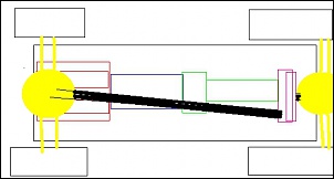

    Guardadas as devidas proporções, o seu sistema 2 cÂmbios fica +- assim, depois do alongamento de 45 cm no chassi.
    Vai gastar um pouquinho mais no cardã dianteiro, mas em compensação no traseiro quase nada e ainda terá um poste transportável pra usar no seu sítio

    Leo,
    Basta fazer o cardan dianteiro bipartido como de alguns caminhões.
    As vezes acho que voce não pensa.

    E aí camarada, BLZ!
    Desculpe se eu estuver falando besteira, mas...
    VC pretende colocar um C-M, entre o C-A e a T-case, para a redução tudo bem, mas, se vc pretende uzar o carro no asfalto, ou p/ chegar as trilhas, terá que manter o C-M em 4M (1:1), será que o C-M aguenta? com um motorzão desses a redução do C-A, saindo em uma subida, está na prática saindo em 4M.

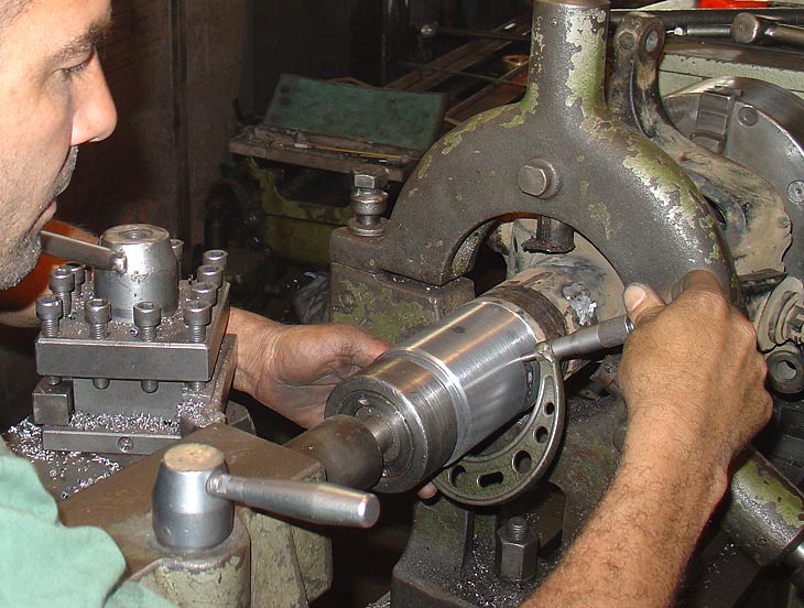

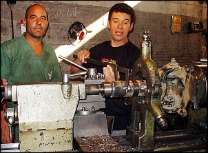

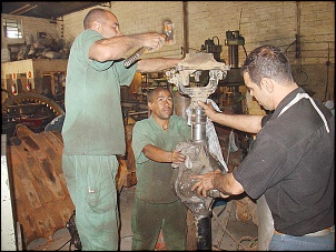

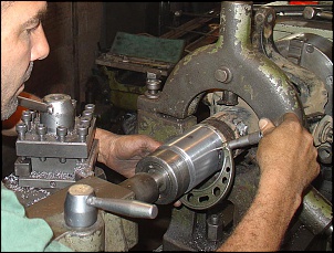

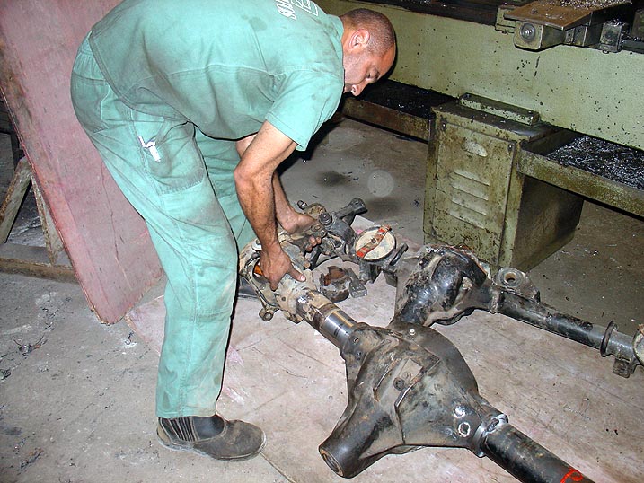

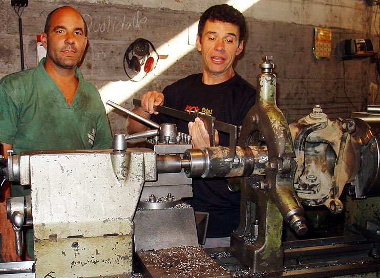

    Não Tannuri, nada disso!!!
    Não sei nem de onde você entendeu desta forma,mas os eixos serão
    feitos segundo as especificações e dimensões do eixo trazeiro da F 350,
    ficando o reforço adicional por conta do 4340 e a devida adaptação das estrias dos dois lados.
    O caiau já esta pronto.... E É BIG...VERY BIG!!! Jájá vou postar as ultimas fotos da fase final de transformação do eixo dianteiro da F4000 em eixo de
    tração, que vou chamar de "MONSTER CROWLER D6070"
    Os trabalhos de usinagem das Super RL/D60, ficam prontas hoje, to doido para ver.
    Estão finalizando o banho de "cromo duro" o mesmo de revestimento de cilindros, não o cromado comum, que vai dar o acabamento brilhante
    a peça e torna-la a prova de arranhões.
    Assim que fotografar, divido com vocês.
    Quanto as novas rodas de 12", aro 16 que mandei fazer com furação de F350/250, 8 furos, bem como as enormes tampas de diferencial, também
    levaram um banho de cromo duro.
    Esse não arranha, não descasca e dispensa vernizes e da um acabamento
    igual ao cromado normal e infinitamente mais duradouro...Vamos inovar
    para ver se da certo.
    Se esse negócio funcionar como imagino, será ótimo para as rodas de nossos carros que ficam "pouco" expostas as agreções do terreno, que tal????
    Miniaturas de Anexos Miniaturas de Anexos -dsc04129-net.jpg   -dsc04134-net.jpg   -dsc04135-net.jpg   -dsc04138-net.jpg   -dsc04143-net.jpg
