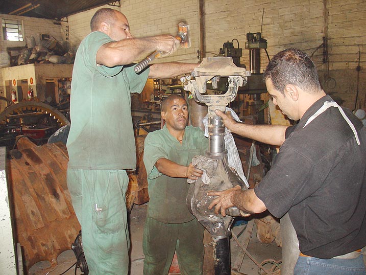

    Elmer_Jeep
    Encontrei aqui um momento crucial. O pior é que ninguém reparou nisso antes...
    http://www.4x4brasil.com.br/forum/at...6&d=1153922085
  • 10/10/2006, 18:59
    equipeminas4x4
    Gilvan,
    verdade que o Sandro Tannuri encomendou 1 eixo desse pra ele colocar na gaiola nova????
  • 10/10/2006, 19:02
    Rogério Tortato
    Postado originalmente por Elmer_Jeep Ver Post
    eu sabia que o cara era um "marreteiro".
    também gente, vamos dar um desconto, estavam só em "quatro" (com o fotógrafo) como é que poderiam reparar nesses "pequenos detalhes".
