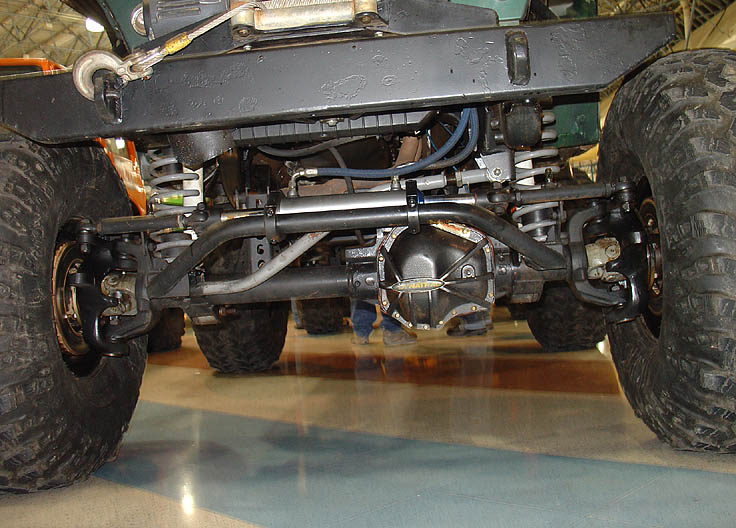

  • 21/10/2006, 15:25
    Gilvan Costa
    Fabil, manda um torneiro fazer! Fica bem mais barato e rápido.
    É só passar um modêlo, ou explicar direitinho que qualquer um faz.
    Quanto a Ball Joint, eu comprei na Salvato alí da Rio Grande Do sul,
    tem vários tamanhos e não são muito baratos não.
    Lembre-se que elas se desgastam rapidamente.
    Uma dica!
    Porque você não faz uma barra tipo aquela do Sandro.
    tem a regulagem que você quer, vai ser muito mais fácil,
    barata e vai durar muito mais sem manutensão...
    Confira a foto dela no carro do Sandro algumas paginas atras aqui no tópico.
    Link abaixo:
    http://www.4x4brasil.com.br/forum/at...3&d=1160609902
