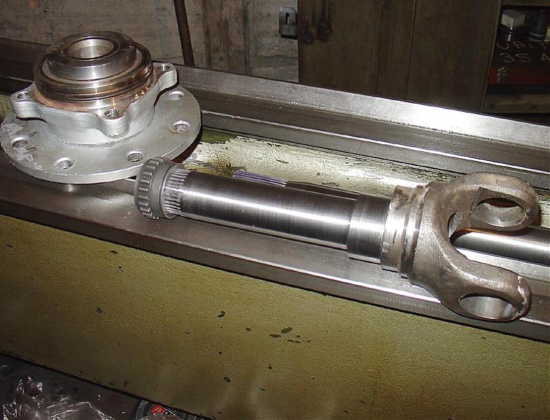

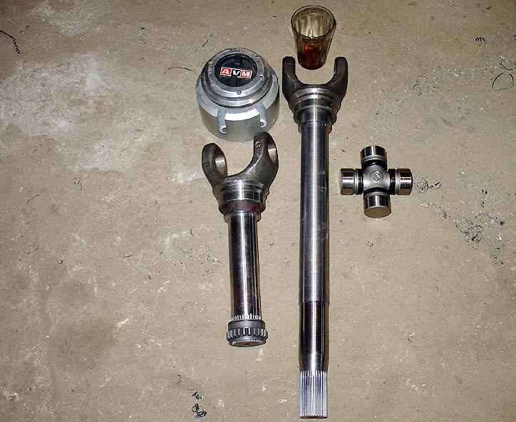

    Thumbs up Primeiras Fotos Dos Semi-eixos!!!

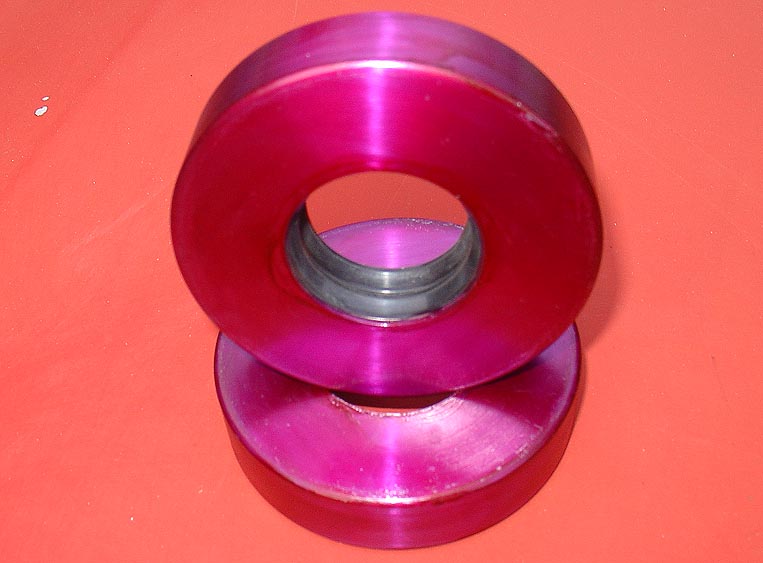

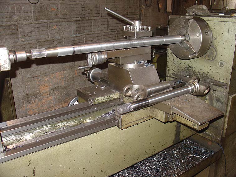

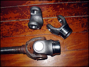

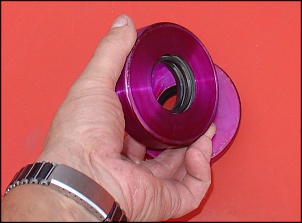

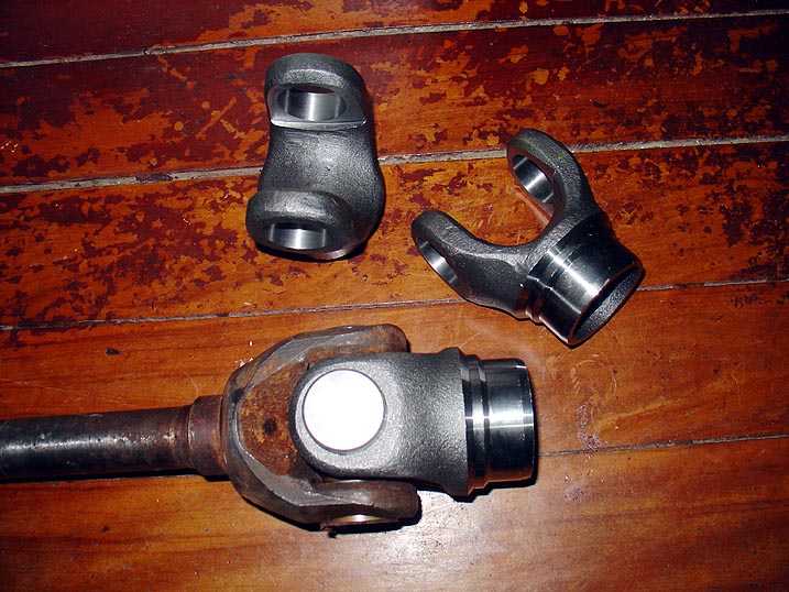

    Bom gente a turma da usinagem agiu rapido e terminou hoje a usinagem dos semi-eixos dianteiros. ( A seguir as fotos)
    Fica faltando agora alguns pequenos ajustes na instalção no conjunto,
    e a usinagem das buchas de bronze de apoio do semi-eixo curto
    na entrada do cubo, feitas em Bronze sulforoso, material sugerido pelo Franco
    lá da Ensimec...êta materialzinho caro da peste!!! Um taruguinho de nada,
    com 2,5 kg R$ 120.00...PQP!!!

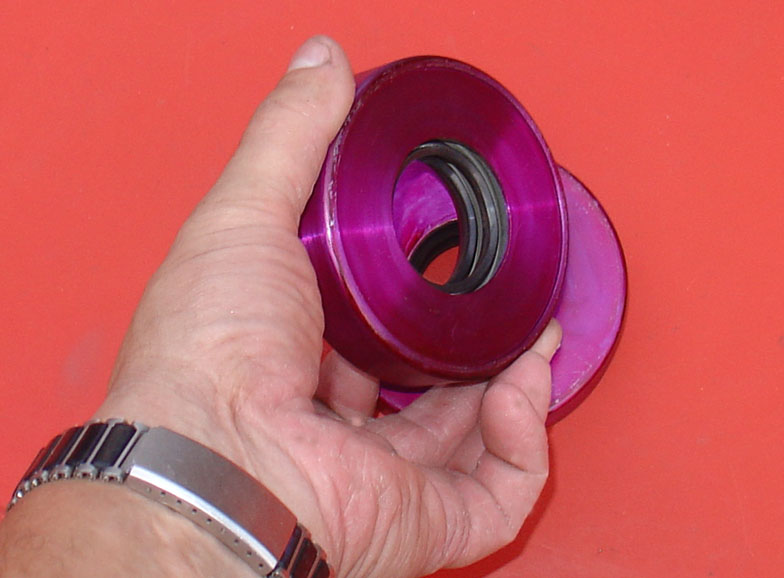

    Também ficaram prontos os novos retentores "duplos Blindados" para retenção de óleo no diferencial diateiro, que pela inclinação trabalhará com óleo acima do nível do tubo, exigindo uma vedação mais eficiente.
    Foram feitos sob medida e devem oferecer uma boa vedação,
    sem falar que devido ao tipo de construção, não correm o risco de serem danificados ocasionalmente pela entrada do Semi-eixo.
    A peça ficou tão boa, que poderia inclusive ser usada na ponta do tubo também, oferecendo uma vedação ainda melhor,
    tanto para manter o óleo dentro, quanto a sujeira do lado de fora do tubo...Quem sabe depois, se houver necessidade.
    ( Vejam as fotos na sequência...)

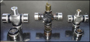

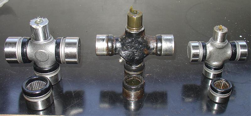

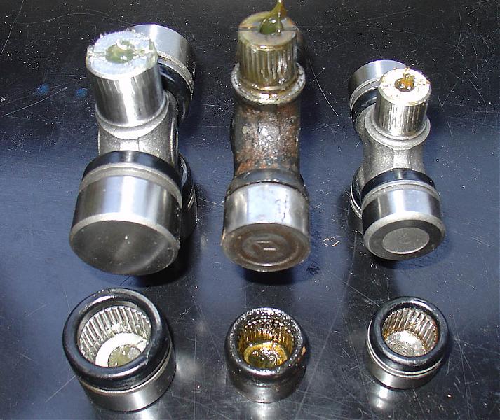

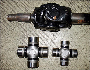

    É...você sacou o copinho de base do comparativo né espertinho?!?!
    Realmente as cruzetas são enormes, os copinhos tem 38mm de diametro,
    é praticamente do mesmo tamanho do fundo daquele copo da foto e com
    roletes bem reforçados e travas internas.

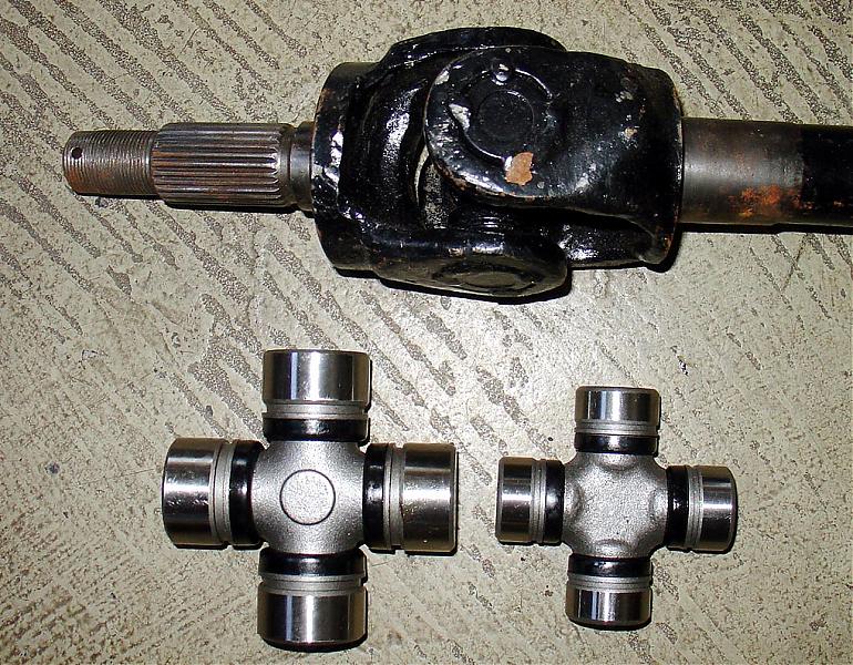

    Sua aplicação é no cardã do Caminhão Mercedes Benz 1113,1213 e 1513, juntamente com os respectivos flanges,
    seu preço varia de R$ 35.00 a R$ 120.00 se for Spicer e fora de concessionária.

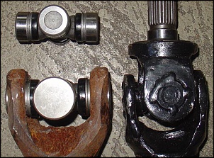

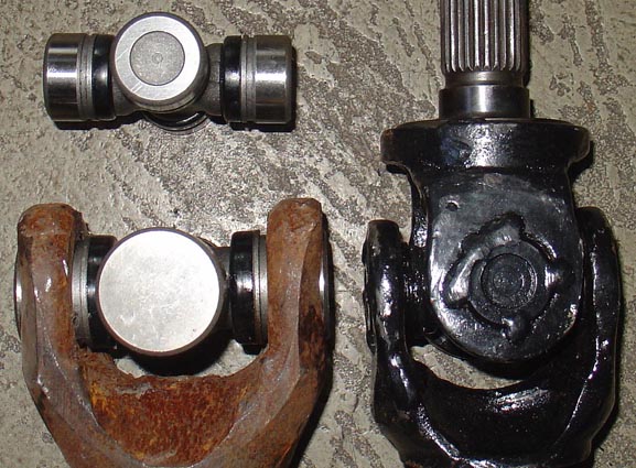

    (VEJA A FOTO DE UM COMPARATIVO COM AS CRUZETAS DE 30mm-aquela do meio PRETA,
    é a cruzeta que o Marcel ESTA USANDO em seu Rockbone Ensimec, de 30mm também)

    Cruzetinha irada !!
    É nacional ??
    Alô Elmer, as cruzetinhas são nacionais mesmo e bem baratinhas...
    Confira o que já escrevi para o Rogério e veja as outras fotos comparativas.
    seu preço varia de R$ 35.00, no caso desta da foto, que é uma CSL,
    Importante dizer que a Spicer é pelo menos 100% superior em resistência e qualidade, que esta CSL, Razão pela qual, depois de finalizar todo o trabalho
    de adaptação, com tudo pronto e já ajustado e testado, irei substituir estas cruzetas pelas da Spicer definitivamente.
    (VEJA A FOTO DE UM COMPARATIVO COM AS CRUZETAS DE 30mm-aquela do meio PRETA, é a cruzeta que o Marcel ESTA USANDO em seu Rockbone Ensimec, de 30mm também)
