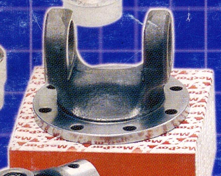

    Consegui As Imagens Dos Flanges Do 1113!!!
    Galera...Tenho uma boa noticia e uma noticia ruim!!!
    Primeiro a noticia ruim... Vejam as fotos abaixo do flange estriado do
    diferencial do 1113, ele é parafusado no garfo da cruzeta.
    (Veja as fotos que tirei do catalogo de peças de uma loja que fui hoje)
    Portanto não tem como usa-lo...
    Porem!!!
    E aí vem a noticia boa...
    É que o vendedor da loja, me disse que um dos caminhões da Ford mais pesados, do mesmo porte do 1113, usa sim um flange estriado de diferencial já com o garfo incorporado, que trabalha com estas mesmas cruzetas do 1113, e tem a estria por volta de uns 40mm também.
    Só que ele trabalha com grampos...mesmo esquema que o Marcel usa no
    Rockbone dele, porem seria com cruzetonas de 38mm
    Como o vendedor é especializado em Mercedes, não me deu muitas informações detalhadas, pois não é a sua area.
    Amanhã, vou a uma loja especializada em caminhões Ford tentar achar este flange.
    Se ele existir eu acharei e coloco as fotos e medidas do danado aqui.
    Para mim não serve mais, pois meu eixo já esta em fase de acabamento soldado mesmo.
    Mas...se ele quebrar, sempre posso dar uma melhoradinha no esquema do flange, se ele existir.
    AGUARDEM.

    xííííí!!! ESQUECI DAS FOTOS!!!
    Agora sim, aqui estão las............................................... .........

    só uma dúvida, de leigo mesmo: qual é o material dessas flanges? aço né?
    em último caso, daria pra eliminar aquela parte de parafusar as duas peças (a estriada e flange) em um torno, soldando em seguida uma na outra?
    ou daria no mesmo a questão da solda, e resultaria em uma peça destemperada?
    talvez seja melhor que soldar no semi.
    é que, pelo que sei, alguns aços aceitam melhor a solda.
    gilvan, voce se lembra do preço dessas peças?
    abraços.
  • #672
    05/01/2004
    Boa Vista/RR
    14,659
    Agradecimentos: 51
    Citação Postado originalmente por Rogério Tortato Ver Post
    Falei gambi hein Rogério
    É bem melhor e mais eficiente procurar um garfo com estria.
