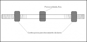

    Fabiano, quanto ao material da barra...depende do formato dela.
    Se ela for curva, como a do Sandro, tipo um "S", deve ser um material muito resistente para não fazer o efeito mola, gerando instabilidade, de preferencia
    uma peça em aço massiço, ou tubo mecânico de parede bem grossa,
    no mínimo uns 5mm.
    Se ela vai trabalhar em um angulo reto, pode ser um pouco mais leve,
    neste caso pode ser um tubo de ferro mesmo, com parede de 3 a 4mm.
    Quanto ao parafuso, ou rosca, que vai usar pode ser em aço 8.8 mesmo
    e se for em 18mm vai ser suficiente.
    Lermbre-se, que se você conseguir um tubo maior que a rosca e de parede mais grossa, poderá abrir a rosta direto nele, qualquer tornero faz isso para você baratinho, sendo na ponta rosca direita e na barra, rosca esquerda, como a regulagem da barra de direção, lembra???.
    Não esqueça de uma pega no meio para encaixar uma chave e rodar, que pode ser uma porca soldada bem no meio da rosca e uma contra porca
    de cada lado para travar, uma vez que a regulagem esteja perfeita.
    Nas duas pontas fixas, buchas de Poliuretano...e ta pronta a sua nova barra!!!
    Porem não precisa exageros, pois o Samurai é um carro leve, não esqueça.
    Só uma coisa! O seu Samurai está com molas Helicoidais???

    Fabiano, se você vai abrir rosca no tubo, não entendi porque soldar porcas nas extremidades?!?!?!?
    Se a rosca já existe no tubo, você só precisa da contra porca para travar, depois de regular.
    Você vai soldar uma porca apenas no meio da peça de rosca, para oferecer uma pega para a chave ao regular a barra...Entendeu!!!
    Ou eu não entendi direito a sua intenção..................

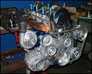

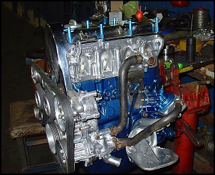

    Carlos...Vai aí então mais uma dica!
    Não sei em que você vai adaptar esta direção,
    mas eu uso exatamente este setor em meu carro e ele funciona perfeitamente com a bomba do motor AP usada em toda a linha Santana, Gol,Golf e outros, que uso a 3 anos sem problema, encontrada como nota de 1 real em qualquer ferro velho ao custo médio de R$ 60.00.
    Ela da conta do recado perfeitamente, aliás, qualquer bomba de pelo menos 90 lbs de presão, devidamente adaptada vai funcionar bem com este setor.
    Confira as fotos dela instalado no motor anterior do Monster...
    Um forjadinho AP 2.2 equipado então com uma .50 e 2KG de prsão...
    eram mais 300 hp fácil...fácil!!! Pena o torque que não passava de 28Kgfm
    a mais de 4.000 rpm...Uma pena!!! Agora empurrava pra cacete!
    Bom trabalho.

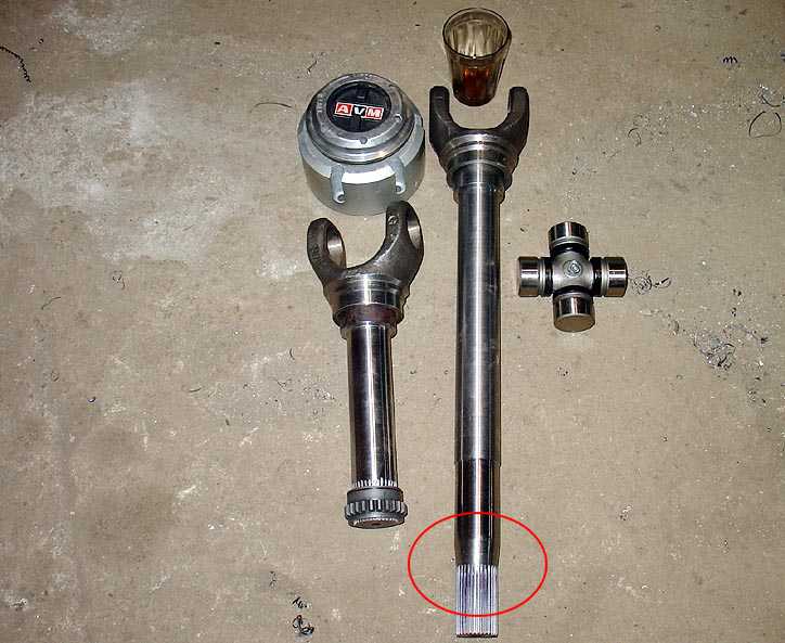

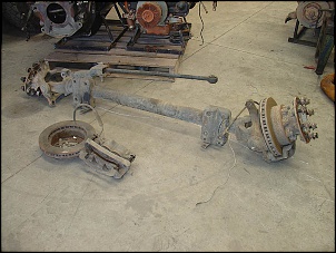

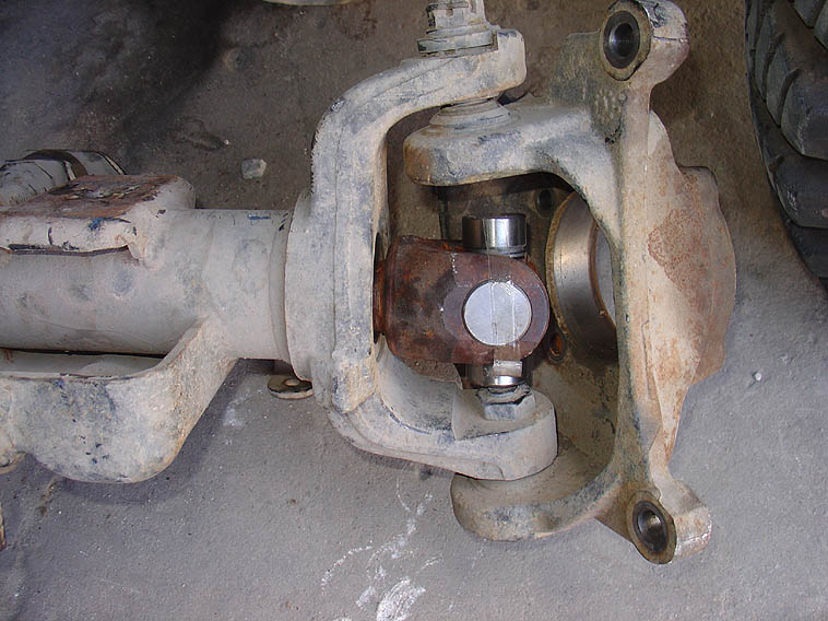

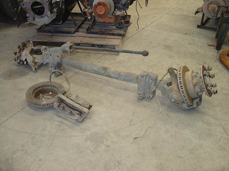

    Sandro, naquela época o Marcel não teve um maluco como eu para sugerir esta possibilidade, ou dar uma idéia que podesse levar a esse raciocínio... E olha que ainda sobra bastante espaço!!!
    Agora muitos outros aqui do Forum já tem...E podem perfeitamente ter as suas próprias idéias e variações apartir deste mesmo tema e de quebra usando e abusando de suas dicas, do Bill, do próprio Marcel, Rogèrio, e tantos outros...
    Quanto ao preço... Neste eixo completo da F 4000 com a referencia, Modêlo-D60H na etiqueta, incluindo até o sistema de freio, ficou
    por exatamente R$ 1.200.00
    Devido a um rolamento folgado, fui obrigado a comprar um cubo novo
    na concessionária Jorlan Ford aqui de BH que me custou R$ 700,00.
    Custo total: R$ 1.900.00
    Agora imagine mandar este eixo da foto aí em baixo completinho
    para o franco, com uma bola completa de d44, somente para ele fazer as
    devidas adaptações de RLs e semi-eixos, usando de todo o seu conhecimento técnico... E ele já disse aqui mesmo neste tópico que pode fazer isso muito bem.
    Falta saber do Franco, mas tenho certeza que ficaria muito...muito mais barato e acessível a um numero maior de mortais pilotos!!!
    Em tempo:
    - 1 bola de diferencial D44 R$ 100.00,(Eu tenho 2 PARA QUEM QUISER) completa R$450.00.
    - Fabricação dos semi-eixos dianteiros, incluindo todo o material, cruzetas, flanges e as barras de aço 4340, e mão de obra, R$ 800.00
    Façam as contas!!!
    Miniaturas de Anexos Miniaturas de Anexos -dsc04034-eixo-net.jpg   -dsc04069-eixo-net2.jpg

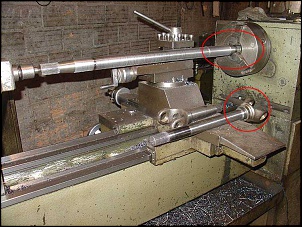

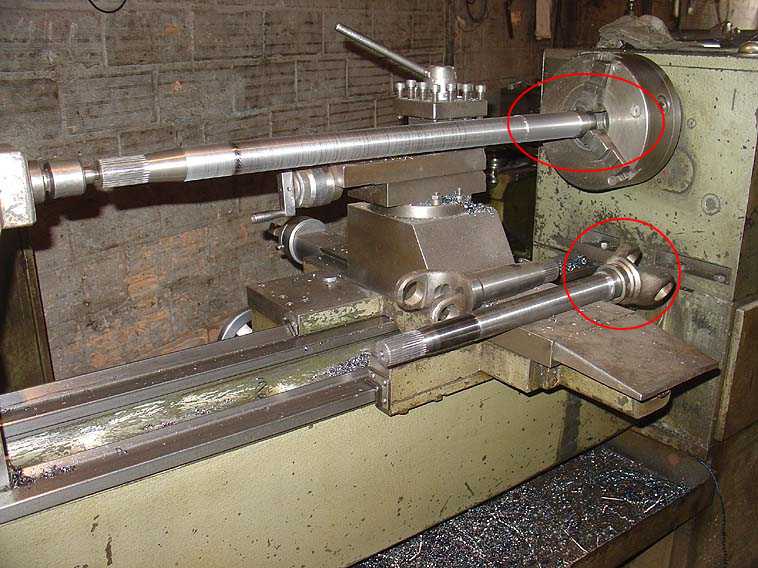

  • #600
    24/09/2003
    6,593
    Gilvan,
    Agora que mudamos de assunto, vamos às questãns que estão martelando minha mente.
    Esse é o ponto fraco do seu semi-eixo. O que o Sandro falou lá no começo do tópico era exatamente isso. Não adianta fazer o semi-eixo de 38mm se vc vai reduzir ele pra 30 em algum ponto.
    Não entendi como vc fez o encaixe do semi-eixo nessa flange. É estriado, ou não??? Vc vai soldar??
