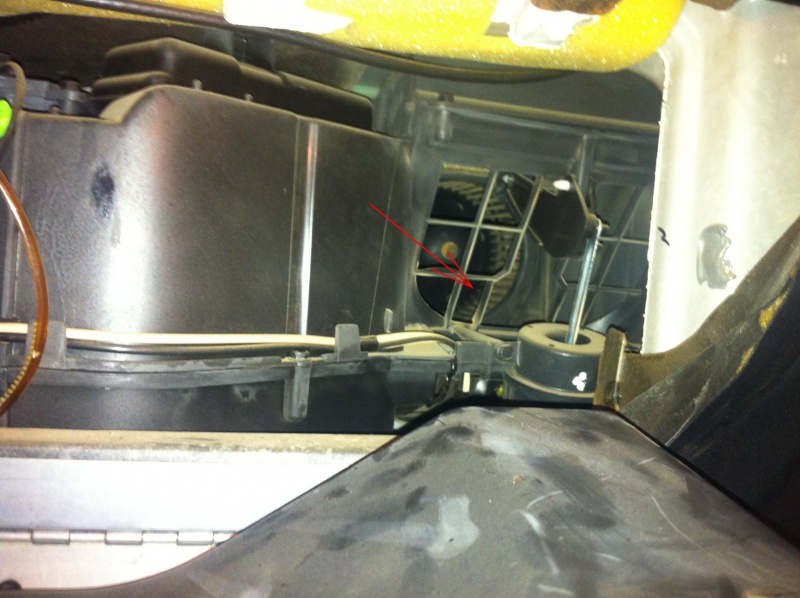

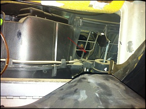

    Pessoal, o filtro vai dentro dessa caixa marcada com a seta na primeira foto.
    Na minha não tem filtro e acho que nunca teve, tenho quase certeza que nunca foi mexido nesse sistema. Como podem ver pela segunda foto, que foi tirada com o porta luvas desencaixado, onde tem a seta, deveria ter o filtro na frente da ventoinha. Deve dar um trabalho do Car#@&@ colocar essa po@#a.
    Se veio sem, sacanagem da FORD?

    Citação Postado originalmente por JRoberto Ver Post
    Não acho que o filtro ficaria na frente da ventoinha. Pelas minhas pesquisas acho que os modelos V6 antigos é que tinham esse tal filtro. Já tinha abrido o porta luvas assim e vi a mesma cena.

    Citação Postado originalmente por jcaraujo Ver Post
    Eu também já perguntei em numa oficina especializada em ar condicionado e me disseram que a Ranger não tem filtro. Diante dessa informação vou verificar.
    Valeu JRoberto.
    Esse filtro tem sim, mas nenhuma vem com ele..Descobri sem querer esses tempo por um problema que tive com o ar da minha, substituíram o compressor, mas deixaram o mesmo filtro secador..ocasionando outro problema com o compressor
    A agencia resolveu pedir outro compressor, aí avisei que o filtro secador deveria ser trocado também, quando as peças chegaram o filtro que veio foi esse da cabine
    acabou que não deixaram colocar ele por causa do valor
    420,00 na agencia, mas pode ser encontrado no mercado livre bem mais em conta
    http://produto.mercadolivre.com.br/M...176-ranger-_JM
    A minha eu deixo sem por que a ventilação acaba sendo bem melhor, os odores sempre vão entrar independente de possuir filtro ou não.
